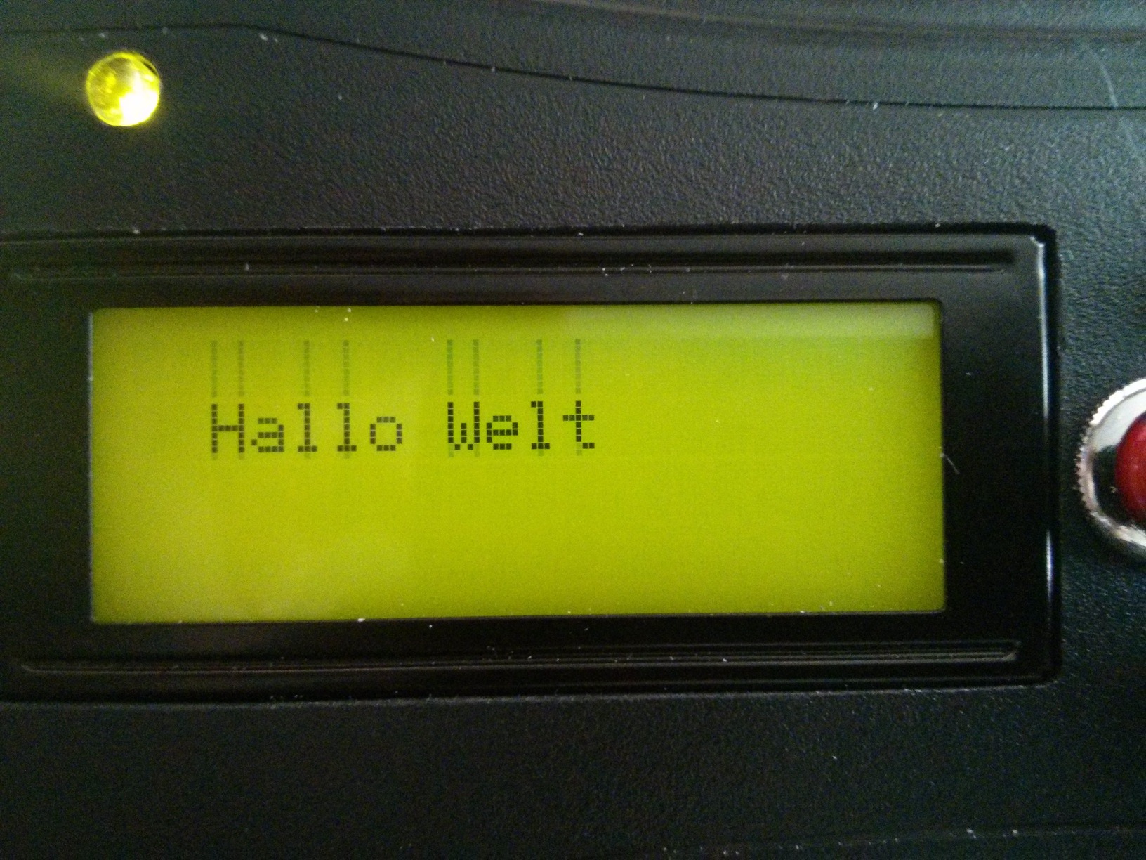

Ich arbeite an einem kleinen Gerät, das einige Informationen, welches es
über die Serieschnittstelle zugesendet kriegt, an einem 20*4 Zeichen
alphanumerischen LCD ausgibt. Als LCD kommt das FDCC2004C-FLYYBW-51LK
von Fordata zum Einsatz. Das Gerät funktioniert einwandfrei, jedoch hat
das Display einige Schönheitsfehler. So sind bei Ausgabe eines Zeichens,
welches mindestens ein Pixel der obersten Pixelreihe der jeweiligen
Zeile verwendet, auf der Zeile darüber graue Striche zu sehen. Mit Hilfe
der Kontrasteinstellungen kann dies etwas minimiert werden, jedoch ist
der Text dann auch nicht mehr gut zu lesen.
Nach langer Fehlersuche (auch zusammen mit meinem Lehrmeister) möchte
ich nun hier im Forum noch Fragen ob jemand diesem Fehler bereits einmal
über den Weg gelaufen ist. Das LCD wird mit einem PIC16F886 angesteuert.
Ich verwende fertige Libraries, welche ich bei anderen Projekten auch
schon eingesetzt habe (lediglich dem Projekt angepasst).
Danke im voraus für eure Hilfe
Gruss
Leo

Die Versorgungsspannung hast du schon geprüft? Mit Oszi?
Fileicht liegt das Problem auch beim Display. Teste doch mal ein
Anderes.

von Leo B. (nbasll)
Danke für die raschen Antworten.
Die Versorgungsspannung habe ich soeben überprüft mit dem Oszilloskop.
Diese ist schöhn konstantauf 5V (auch während des Sendevorganges).
Der Kontrast wird mit Hilfe eines 10k (Empfehlung Datenblatt)
Potentiometers eingestellt. Wie bereits erwähnt, kann der Fehler dadurch
nicht behoben werde.
An einen Hardwarefehler des Displays habe ich auch schon gedacht, kann
jedoch aus Erfahrung sagen, dass die Hardware meistens nicht devekt ist.
Ich müsste ein weiteres Display bestellen (42.- chf plus Porto), was
mich viel Zeit und Geld kostet. Werde anscheinend jedoch nicht darum
herum kommen.

von Eumel (Gast)
Hatte sowas auch mal und da war eine Verbindung vom Displaycontroller
zum eigentlichen Display defekt.
von Paul R. (atmega9)
Hast du schon mal einen anderen Text an anderer Stelle ausprobiert?
Kontrollier nochmal alles in deiner Schaltung (+Software lib - Frequenz)
durch. Was ich noch machen würde, wäre das Display zu zerlegen. Ja, das
geht. Hinten die Laschen aufbiegen, alles auseinanderbauen und die
Kontakte reinigen. Vllt. hat ja auch dein Pic ein Problem?

von Jan R. (Gast)
Hey,
kenne das Problem. Das ist unter Umständen doch eine Hardwaretechnische
sache. Hatte das mal bei einem 2*16er. Da war die Kontaktierung über
diesen Gummiestreifen fehlerhaft. Vorrübergehend, hilft festes drücken
auf die Metalränder.
