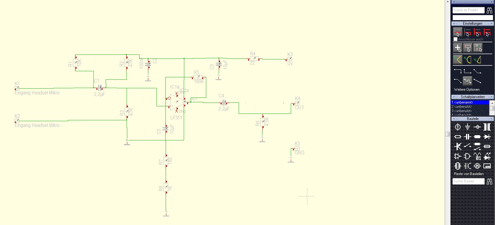

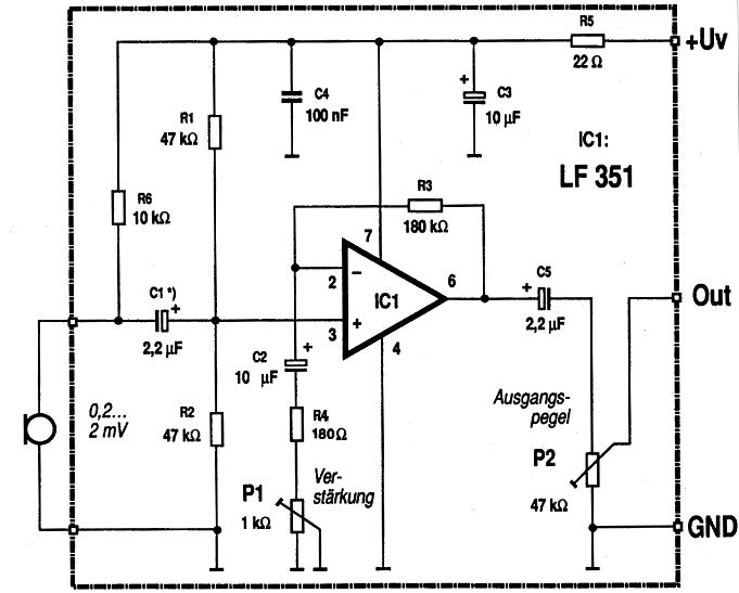

Hallo Leute ich hab da mal ne Verständnis Frage.
Und zwar kann ich dieses Modul
http://www.conrad.de/ce/de/product/197688/Conrad-Mono-Mikrofon-Verstaerker-Bausatz-9-15-VDC-Ausgangsleistung-?ref=searchDetail
Eins zu eins in smd Bauteile umwandeln! Die Widerstände von den Potis
hab ich ermittelt nur ich würde das Modul verkleinern.
Mit freundlichen Grüßen

Bei der Gelegenheit solltest du gleich mal prüfen, ob du P2 nicht durch
einen Festwiderstand nach Masse (nötig zum Umladen von C5) ersetzen
kannst. Einfach die Verstärkung mit P1 auf den nötigen Wert einstellen
und den Schaltungsausgang dann direkt an C5 (also so, als wenn P2 auf
max. stehen würde). Erst eine zu hohe Verstärkung einzustellen und das
zu große Signal dann wieder zu dämpfen leuchtet mir nicht ein. Außerdem
steigt durch P2 der Ausgangswiderstand der Schaltung stark an.

Kai 1985 schrieb:
> Kann ich nicht einen fest Widerstand anstatt P2 direkt hinter C5
> schalten und dann auf OUT gehen?
Wozu willst du da noch einen Widerstand einbauen? Der ist unnötig.
Muss ich noch einen zu GND legen?
Ja, hatte ich doch gesagt.
