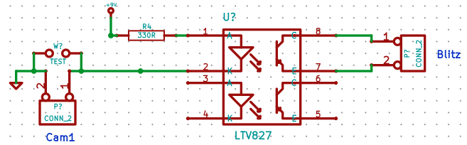

Tag zusammen,
aus Gründen möchte ich mehrere Blitze an einer Kamera betreiben, diese
aber voneinander und von der Kamera entkoppeln. (Nein, ich möchte keine
Funkverbindung oder ähnliches verwenden)
Die angehängte Schaltung funktioniert, wenn man die beiden Kontakte auf
der Diodenseite per Hand kurzschließt. Wenn sie von meiner Kamera (Canon
5D mkII) ausgelöst wird aber immer nur einmal. Die Kamera schaltet dann
durch, hält den Kontakt aber dann aufrecht, anstatt wieder zu öffnen. Am
Testpunkt messe Ich vor dem ersten Auslösen so um die 8,5V, danach dann
1,2-2V.
Weiss jemand, wie der Auslöser in der Kamera konkret funktioniert und
woran das liegen könnte? Ist da ein Triac oder irgendwas anderes, was
eine Nullstellung braucht? Und wenn ja: wie macht das der reguläre
Blitz? Da messe ich nämlich ~7V Gleichstrom auf dem Kabel.
Danke für die Geduld

So wie du es beschreibst klingt das tatsächlich nach nem Thyristor in
der Kamera. Würde auch sinn machen, wenn man anschaut wie wohl die alten
Blitzgeräte mal funktioniert haben. Die sind ja immerhin die Quelle der
Entwicklung und gewissermaßen noch kompatibel.
Ich würd da einfach einen Kondensator in Serie mit rein setzen und den
über einen parallelen Widerstand nach einem Auslösen wider entladen.
Musst halt ggf. ein wenig mit Widerstands- und
Kondensator-dimensionierung spielen.
Hat nen Moment gedauert, bis ich dazu gekommen bin, aber es funktioniert
tatsächlich :)
100n parallel zu 100k tuns in diesem Fall ganz gut.
Vielen Dank!!!!!
