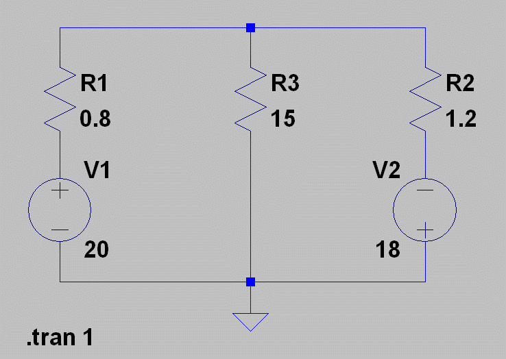

ich bräuchte einen Lösungsansatz. Ich komme rechnerisch nicht auf die
richtige Lösung.
Im Anhang die Schaltung in LTSpice.
Ich habe bisher versucht Die Ströme zu berechnen mit Strompfeilen und
dann auch noch mit Spannungspfeilen an den Widerständen, mein Ergebnis
stimmt aber nicht mit den Werten aus dem Simulator überein.
Der liefert mit I1= -19,186A I2= 310,078mA I3= 18,876A
An dem Stromknoten oben muss ja die Summe der Ströme 0 sein.
Über welchen Ansatz muss ich anfangen?

Es gibt viele Wege das Ding zu berechnen. Sotiert von einfach nach
schwer:
- Superpositionsprinzip
- Verfahren der Ersatzspannungsquelle
- Maschenstromanalyse/Knotenpotentialverfahren
Am einfachsten ist das Superpositionsverfahren. Schließe eine Quelle
kurz und bestimmte alle Ströme. Schließe die andere Quelle Kurz und
bestimme alle Ströme. Addiere die Teile der einzelnen Ströme und du
erhälst die einzelnen Anteile wenn beide Quellen aktiv sind.

Was du dir davon merken solltest: Stromquellen leerlaufen lassen,
Spannungsquellen kurzschließen. Wenn man das im Kopf hat kann man eine
Menge berechnen.

Spannungsquellen kurzschließen, Stromquellen auftrennen. Aufpassen muß
man, daß die Ströme vorzeichenrichtig addiert werden, wenn eine
Schaltung mit Hilfe des Überlagerungssatzes gelöst wird. Die Bepfeilung
ist mathematisch relevant, wenn auch nicht physikalisch. :-)
