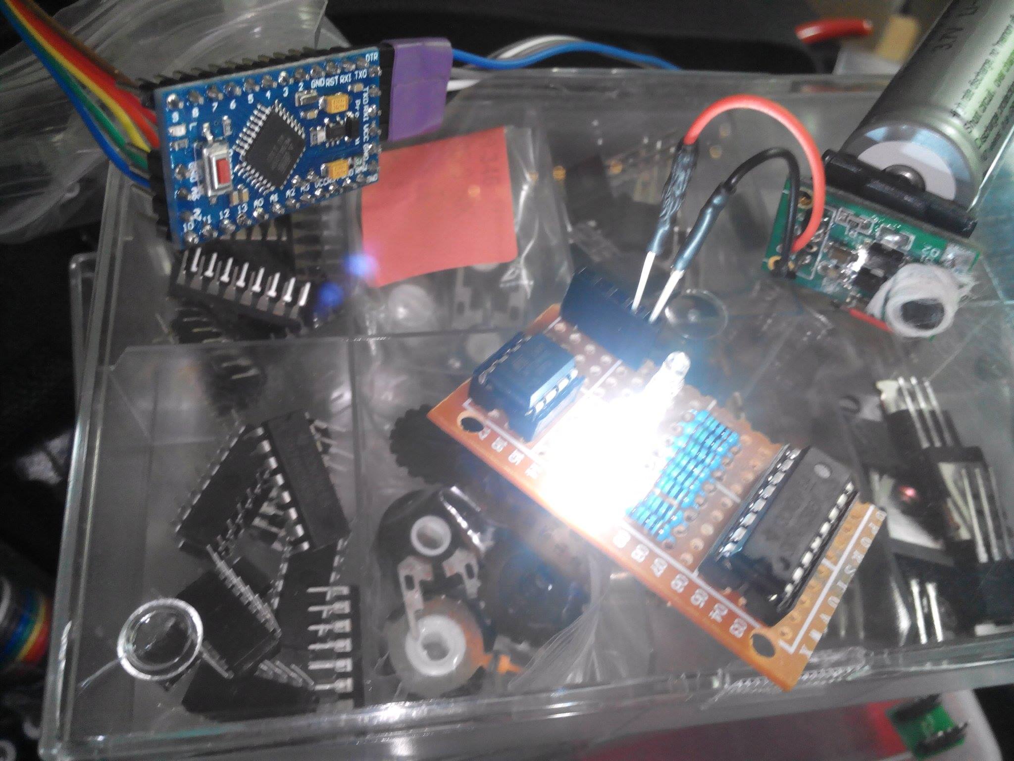

Moin Moin zusammen,
vorhin sind meine gestern bestellten ATtiny85 angekommen. Da ich mein
Shiftregister-Test-PCB schon mit Sockel (und Stützkondensatoren ;) )
vorbereitet hatte, brauchte ich den nur noch reinstöpseln, USBasp
irgendwie ranstecken, Programm anpassen (ATmega328: auf PORTC, ATtiny85:
hat nur PORTB).
Die Voreinstellungen für avrdude waren schnell anzupassen, unter
Hardware kann man dann ja den Zielprozessor einstellen. Habe dort
ATtiny85 ausgewählt, man kann dort auch den Takt einstellen. Ich habe
jetzt mal den krummen 11,xxxMHz-Takt ausgewählt. Damit soll der ATtiny85
laut irgendeinem Online-Rechner auch mit 3,0V laufen (plane den Betrieb
direkt an einem LiIon-Akku von 4.2-3.0V).
Vom Delay-Loop her musste ich aber massiv anpassen; 16MHz auf dem
ATmega328 brauchten 3200 NOPs für gewünschten Zustand, der ATtiny85
jetzt 250 - und ist damit noch etwas langsamer; 200 war mir schon zu
schnell, kommt aber eher hin.
Das ist ziemlich genau der Faktor 16. Ich vermute daher, der ATtiny85
läuft nicht mit 11,xxx, sondern mit 1 MHz.
Daher die Frage, wie stelle ich das ein? In der Eclipse-AVR-Toolchain
offenbar nicht. Klappt das aus dem Programm heraus? Der kleine AVR hat
laut Datenblatt ja sogar 'ne PLL nebst internen Oszillator.

OP #3659349
Nachtrag: Der Tipp mit clock_prescale_set() war super, Danke MWS - jetzt
rennt der Kleine mit 8 MHz, direkt gespiesen durch einen 18650er
LiIon-Akku und macht nichts anderes, als LEDs am Schieberegister zu
blinken.
Habe mir dazu grade auch ein ISP->ATtiny85-Board gelötet, ist einfacher,
den Prozessor so zu beschreiben. Auch, wenn ich ihn hin- und herstecken
muss.
Jetzt geht es ans Aufräumen: Mal Timer auf dem Lütten antesten,
vielleicht noch andere "Animationen" basteln. Eine gute Übung, um damit
und zwei Schieberegistern einen 3x3x3-Cube anzutreiben. Habe zwar
Mini-Arduinos bis zum Umfallen, aber für so ein bisschen LED-Blink-Blink
sind die einfach noch zu groß dimensioniert.
