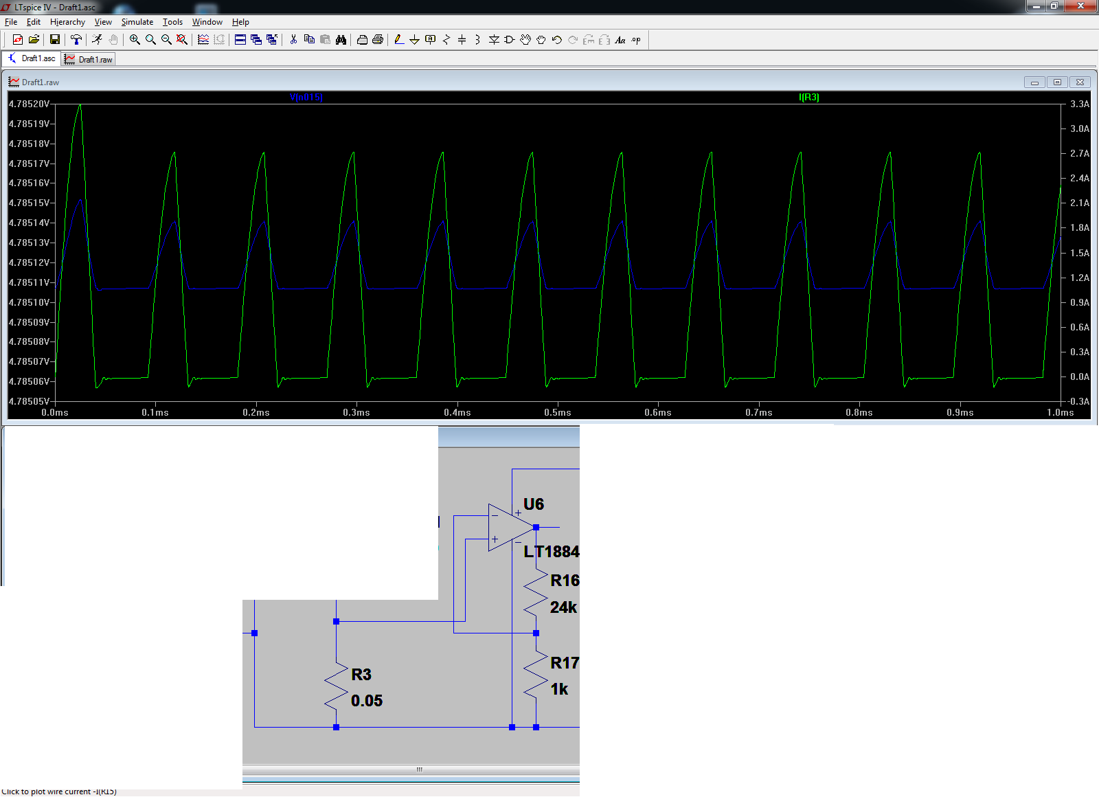

ich versuche mich gerade an einer einfachen OPV Verstärkung. Irgendwie
klappt das aber nicht.
Es soll die Spannung über eine Shunt ( 50mOhm ) um den Faktor 25
verstärkt werden. Möchte also bei 1A 1,25V am Ausgang haben.
Bin bis jetzt nur am Simulieren mit LtSpice - habe aber immer ein Offset
mit drin, was mir etwas unklar ist.
Habe ich für den Zweck den falchen OPV ausgewählt, oder habe ich die
schaltung nicht verstanden?
Wenn es der falsche OPV ist, welche könnte man für die Zweck nehmen.
Sollte aber bis 1Mhz gehen.
Der OPV wird mit 5V versorgt.
Yalu X. schrieb:
> Der Opamp ist ungeeignet, da sein Input Voltage Range nicht bis 0V
> hinunter reicht. Oder du brauchst eine negative Versorgungsspannung.
danke, ich hätte gedacht das es bei den Rail-to-Tail auch für den
eingang gilt.
Kannst du spontan einen nennen, der im LTSpice vorhanden ist?
Prinzipiell kann man auch mit einem zusätzlichen OPamp eine künstliche
Masse als Referenz aufbauen.
Diese Masse kann ja grade so eingestellt werden, dass die untere
Schwellenspannung des U6 kompensiert wird.
Eventuell reicht es, nur R3 und R17 auf diese künstliche Masse zu legen.

das ganze soll später auch gebaut werden, da würde ich darauf gerne
verzichten wenn ich es auch mit einem anderem OPV hinbekommen kann.
Welcher Wert im Datenblatt ist dafür wichtig?
VCM Input Voltage Range VEE + 1.0 VCC – 1.0
