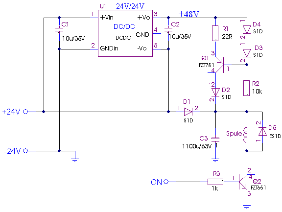

ich würd gern ein Magnetventil (24V, 100mA) an einer deutlich höheren
Spannung betreiben um die Schaltzeit etwas zu verringern. Also muss eine
geignete Chopperschaltung her. Hat da zufällig jemand was mehr oder
weniger fertiges rum fliegen oder sonst einen guten Tipp, wie ich das
einigermaßen elegant und einfach erledige.
Ich denke man könnte einen SMPS Controller der eigentlich für einen
DC/DC Converter ist missbrauchen, aber ich hab leider keine Erfahrung
mit Schaltreglern...
Grüße
Flo

Prinzipiell:
PWM so takten, dass der Strom am Anfang für ein sicheres Anziehen
ausreicht, danach kann eine Stromabsenkung auf ca 70% I_Nenn erfolgen.
Schutzvorkehrungen für induktive Lasten berücksichtigen.

Die andere Idee die ich noch hatte, wäre eine Konstantstromquelle und
mit der einen passenden Kondensator aufzuladen, der dann den
Anfangsstromstoß übernimmt, den Haltestrom liefert dann die
Konstantstromquelle. Ist wohl auch einfacher als Chopper.

Na vor allem wäre wichtig, wie die Schaltfrequenz sein soll,
bzw. wie lange das Ventil im ausgeschalteten Zustand bleibt.
Da du aber nur von schnellen Einschaltzeiten schreibst, muß man
annehmen, dass das Ventil quasi statisch betrieben wird.
Dann geht es so wie im Link gezeigt mit einer Hilfsspannung, die einen
Elko deutlich über Nennspannung auflädt.
Gruß Öletronika

Zwei Spannungen, über eine Diode zusammenführen.
Die Höhere hat einen großen Kondensator in Reihe. Je nach
Schalthäufigkeit einen hochohmigen Widerstand parallel zum Kondensator.
Die Niedrigere geht 1:1 durch.
Schalter hinter der Diode.
... oder so

Die Schaltfrequenz ist niedrig, vielleicht 0.1 Hz. Und es muss auch nur
da Einschalten schnell gehen, ausschalten ist egal. So ganz statisch ist
zwar nicht, aber fast.
Ich werd das mit den zwei Spannungen mal aufbauen, ist ja wirklich
schnell gemacht und testen.

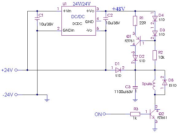

also hat ein Kondensator bis zu ca. 10s Zeit um sich wieder aufzuladen.
Das geht mit recht moderatem Strom.
Man kann den Hilfskondensator auch mit einer kleinen Stromquelle
aufladen.
Ja, ich habe mal eben eine kleine Schaltung gemacht.
Prüfe mal, dass keine Schesselfuhler drin sind.
Die Größe des Kond. C1 richtet sich nach dem Bedarf des Ventils.
Die Stromquelle mit Q1 muß eben so eingestellt werden, dass der Kond. in
der Ausschaltzeit wieder rechtzeitig aufgeladen wird.
Gruß Öletronika
