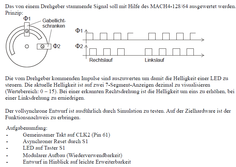

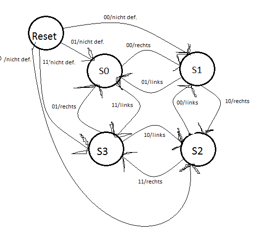

ich hab hier im Anhang eine Aufgabenstellung. Ich soll die Signale eines
Drehgebers auswerten, aber zuerstmal Zustandsdiagramm zeichnen.
Also 00/rechts heißt z.b., dass wenn der Eingang 00 ist, das der Ausgang
dann "rechts" ist.
00 --> Phi1Phi2
Eine Rechtsdrehung wird gemacht bei: 10 auf 11, 11 auf 01, 01 auf 00 und
00 auf 10.
Eine Linksdrehung wird gemacht bei: 01 auf 11, 11 auf 10, 10 auf 00 und
00 auf 01.
Stimmt mein Diagramm? Naja und Zustand Reset kann ja überall hingehen,
man weiß halt dann auch nicht ob links oder rechts.
Aber geht hier beim mealy-automat ein Pfeil auf den Zustand selbst? Geht
das?
mfg
abel_beginner

Die Aufgabenstellung verlangt als Ausgang einen Vier-Bit Wert
("Helligkeit" mit Wertebereich 0..15). Dein aktuelles Zustandsdiagramm
liefert als Ausgänge bisher nur die Steuersignale zur Erzeugung dieses
Wertes.
Wenn du direkt den Helligkeitswert ausgibst wirst du auch sehen, wozu
der Reset gut ist (in deiner aktuellen Beschreibung hat der Reset nicht
wirklich eine Funktion. Zudem ist Reset eigentlich ein Eingang. Du
behandelst Reset schon als Zustand, aber ich sehe nirgends in deinem
Diagramm den Taster S1, der Reset steuern soll).
Die eingezeichneten Übergänge zwischen S0..S3 sind ok. Allerdings sind
sie nicht vollständig:
- was passiert z.B., wenn du in S0 bist, und die Eingänge springen auf
10? (Ich weiß: du erwartest diesen Übergang nicht, aber was soll die
Logik machen, wenn er trotzdem auftritt?)
- was passiert, wenn du in S0 bis und die Eingänge bleiben auf 01? (Das
beantwortet dann auch gleich deine folgende Frage:)
> das?

Hmm wie soll man beim Stat_Diagramm ausgänge einzeichnen? Das geht doch
immer im Kreis?
Oder soll ich bei jedem Zustand einfach einen "output" machen? Also ein
Enable --> ein zähler kann zählen, wenn enable da ist.
Oder wie siehst du das?
Gast #3660443
Ein State-Diagramm ohne Ausgänge wäre ziemlich sinnlos, weil die
Außenwelt nichts vom Durchlaufen der States mitkriegen würde. In deinem
Diagramm sind die Ausgänge "links" und "rechts", also das, was bei den
Übergängen neben dem Schrägstrich steht.
Beim Moore-Automat stehen die Ausgänge in den States (weil sie nur von
den States abhängen). Bei deinem Mealy-Automat hängen die Ausgänge
zusätzlich auch von den Eingängen ab. Deshalb müssen sie an den
Übergängen stehen, nicht in den States.
Du könntest dein bisherigen Ausgänge "links" und "rechts" ergänzen um
"counter_enable" und "counter_reset" und den Zähler außerhalb der FSM
implementieren. Oder du schreibst an die Übergänge "counter <-
counter+1", "counter <- counter-1" und "counter <- 0", wenn diese
Schreibweise deinem Betreuer/Dozenten ausreicht.
