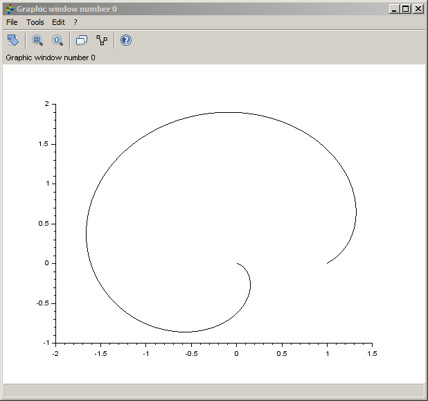

Man kann das z.B. mit einem einfachen Scilab-Skript machen:
omega = [0:0.01:10000];
z1 = 20;
z2 = 5;
p1 = -100;
p2 = -30;
p3 = -15;
p4 =  5;
H = ((1 - %i * omega / z1) .* (1 - %i * omega / z2)) ./ ..
    ((1 - %i * omega / p1) .* (1 - %i * omega / p2) .* (1 - %i * omega / p3) .* (1 - %i * omega / p4));
plot2d(real(H), imag(H));
Das ist jetzt irgend eine Funktion mit zwei Nullstellen und vier Polen
und soll nur als Beispiel dienen, wie man so eine Ortskurve zeichnen
kann.

#3679048
Wenn du weißt, wie man eine Ortskurve erzeugt, dann musst du doch nur
etwas mit den Pol- und Nullstellen spielen und bekommst alle möglichen
Kurvenformen, sowohl im als auch gegen den Uhrzeigersinn.
Ich verstehe nicht, was genau dein Problem ist. Ich hab mal eine Kurve
generiert, die gegen den Uhrzeigersinn läuft, aber was nützt dir so ein
Bild, wenn du nicht weißt, wie man diese Kurve generiert bzw. wie diese
Kurve zustande kommt?

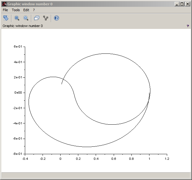

Gast #3679728
Ja natürlich, gibt es welche die gegen den Uhrzeigersinn verlaufen, aber
was auch immer ich mache, ich bekomme keine, die sowohl im als auch
gehen den Uhrzeigersinn läuft. Das ist mein Problem, diese Kurve müsste
doch eine Art wendeschleife haben. Oder was ist beim Allgemeinen
Nyquiistkriterium hiermit gemeint?
"U ist die Anzahl Umläufe der Frequenzgangskurve des offenen
Regelkreises
G_0(i\omega) um den Nyquistpunkt. Dabei fährt man in positive ω-Richtung
und zählt Umläufe im Gegenuhrzeigersinn positiv, solche im Uhrzeigersinn
negativ."
#3680435
Warum kannst du eigentlich deine Fragen nicht so stellen, dass man nicht
erst mehrmals nachfragen muss, um herauszufinden, was du eigentlich
wissen möchtest?
Das war deine ursprüngliche Frage:
Jan R. schrieb:
> Wie kann eine Ortskurve, wenn man sie in positiver Omega-Richrung
> abläuft jemals den Nyquistpunkt im Gegenuhrzeigersinn umlaufen, wie
> müsste eine Solche Ortskurve aussehen?
Ich hab dir jetzt eine entsprechende Kurve gezeigt und und nun kommst
du, dass du haben möchtest, die "eine Wendeschleife" hat.
Ich hab dir mal eine angehängt. Ist es das, was du sehen möchtest?
Ich vermute, dass dir dieses Bild nicht viel nützt; das entscheidende
ist doch, dass man versteht, wie überhaupt die Drehung zustande kommt
und wie sich die Pol- und Nullstellen auf die Phase und Amplitude
auswirken.
