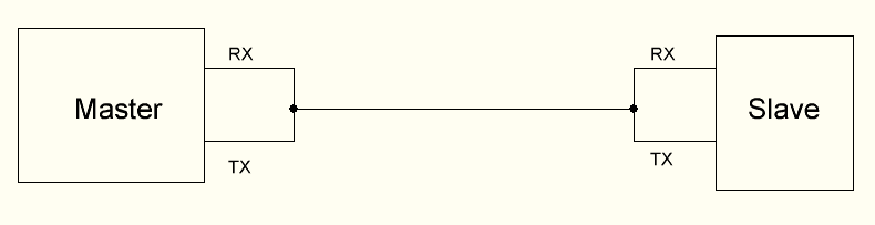

Hallo Leute,
wieder mal ne Frage zur UART-Pegelwandlung.
Die Verbindung zwischen Master und Slave ist wie auf dem Bild
vorgegeben, d.h. RX und TX sind zusammen auf eine Leitung gelegt. Der
Slave antwortet nur, wenn er vom Master gefragt wurde (die Kommunikation
ist also bidirektional), weshalb es kein Problem darstellt das RX und TX
auf einer Leitung liegen.
Der Slave-UART hat TTL-Pegel (5V), die Pegeltoleranz an den Pins vom
Master ist aber nur mit 3.3V angegeben. Wie löst man das am besten?
Baudraten bis 57.6k sollten mit der Wandlung noch möglich sein.
Darf gern auch ein fertiger IC sein. Bin für Vorschläge dankbar.
Grüße

Max H. schrieb:
> U. M. schrieb:
>> einfache Pegelanpassung bei moderaten Baudraten kann man wie im Bild
>> gezeigt machen.
> Nur leider funktioniert das nicht wenn:
> Ich würde diesen Pegelwandler verwenden:
https://upload.wikimedia.org/wikipedia/de/4/4e/Bidirektionaler_pegelumsetzer_wikide.svg
Besser das Gate an die 5V anschliessen, denn der FET braucht ja auch
eine gewisse Gate Source Spannung zum öffnen. Mit Gate an 3.3V taugt es
nur für Opendrain/Collector wie I2C.

Max H. schrieb:
> Perfekt, dann schaltet der Fet die 5V-Vgs(th) an den 3.3V Eingang durch.
> Siehe Sourcefolger.
> Er muss ja keinen Leistung-FET nehme, der erst ab Vgs=10V richtig
> durchschaltet.
Natürlich nicht, aber ein 2N7002 braucht auch 2V.

> Max H. schrieb:
>> gezeigt machen.
da hast du recht, dass mit dem "auf eine Leitung gelegt" habe ich
ignoriert.
Ich meine aber, das Schaltung prinzipiell trotzdem funktioniert, denn
man auf der 3,3V-Seite Rxd und Txd zusammen schaltet.
Damit der Pullup den Spannungteiler nicht unzulässig beeinflusst, sollte
dieser etwas größer gemacht werden und der Spannungteiler bei Bedarf
auch noch etwas niederohmiger.
Gruß Öletronika
