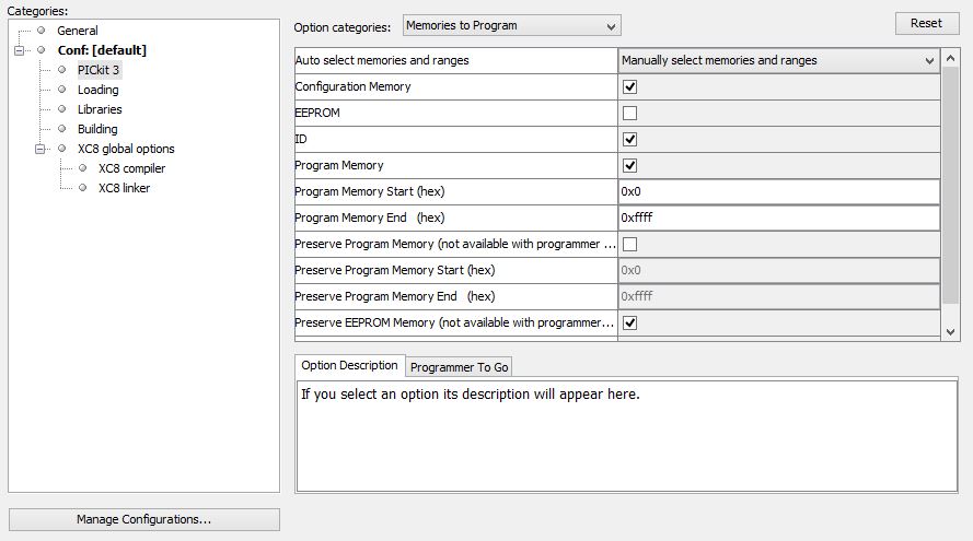

Ich nutze das EEPROM zum Speichern von Einstellungen. Diese würde ich
auch gerne beim neu Flashen des Programmspeichers beibehalten. Erst
dachte ich, das würde mit der Preserve EEPROM Einstellung gehen. Wie ich
mittlerweile herausgefunden habe, bedeutet diese nur, dass das EEPROM
nicht vom PICKIT3 beschrieben wird. Gelöscht wirds aber trotzdem.
Deshalb habe ich die Erase All Option deaktiviert.

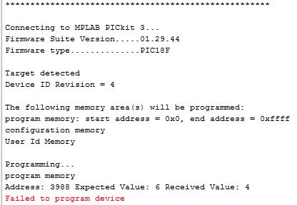

Der EEPROM Inhalt wird zwar jetzt nicht gelöscht, dafür bekomme ich aber
eine Fehlermeldung beim Flashen, dass Speicherstellen nicht
übereinstimmen. Das liegt wohl daran, dass das Flasch auch nicht
gelöscht wurde.

Chris B. schrieb:
> .....Preserve EEPROM .... Erase All Option deaktiviert....
> Hast du schon das Häckchen bei "EEPROM" rausgenommen? (3. Eintrag von
> Oben)
Ja, das hab ich.
Wie gesagt. Das Problem tritt auf wenn ich Erase All deaktiviere. Aber
das warum erschließt sich mir nicht. Es scheint so, als würde das alte
Programm mit dem neuen verglichen, vor dem Flashen. Was für mich keinen
Sinn macht... Aber vielleicht ists ja auch ganz was anderes. Ich komm
halt an dem Punkt einfach nicht weiter...
EDIT: hab noch mal nen Screenschot von der Fehlermeldung angehängt.

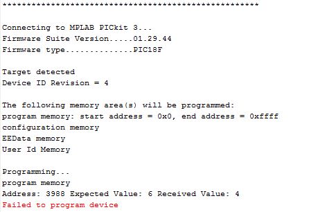

nochn EDIT: beim ersten Fehler Screenshot hatte ich versuchsweise
eingestellt, dass das Pickit sich die zu programmierenden Speicher
selbst aussuchen kann. Und da war dann auch wieder das EEPROM dabei.

Hallo Carsten,
danke für den Tip. Ich hatte jetzt nur kurz Zeit das mal zu Testen. Aber
bei ein paar Versuchen hats funktioniert.
Der Fehler war, den Haken bei EEPROM rauszumachen. Ist der drin und
Preserve EEPROM aktiviert, dann gehts. Auf die Idee die Kombination
auszuprobieren bin ich garnicht gekommen. Irgendwie war für mich klar,
dass ich alles aktiviere, bzw. deaktiviere was mit dem Beschreiben des
EEPROMs zu tun hat.
Dein letzter Post könnte dafür die Erklärung sein. Es werden alle
Speicher gelöscht. Mit Preserve EEPROM soll eigentlich der alte Inhalt
wieder reingeschrieben werden. Aber da der Haken bei EEPROM draussen
ist, kann das das Pickit nicht mehr. Wäre zumindest eine Möglichkeit...
