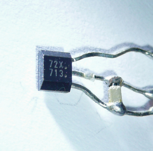

Danke MaWin für deine bisherige Hilfe ab jetzt würd ich aber gern auf deine Kommentare verzichten. Ich vermut das in deinem Land die 3KW die ich in meinen Motor jage nicht legal sind, deshalb auch bitte keine weiteren STVO-Tips. ------>dies benötigt keine weiteren Kommentare > Das wird ein Generator sein. Das gleiche Signal kann man wohl auch von > einem Nabendynamo abgreifen können, solange er unbelastet bleibt. ein Generator?, das müsst aber grösser sein als ein zigarettenstummel? denk ich Bei den Pedelec'ern hat jemand einen analogen v5 zerlegt und dies ist zum vorschein gekommen http://www.pedelecforum.de/forum/index.php?threads/welcher-hallsensor-in-pas-v5.25284/#post-401815 Hab noch keine zeit zum recherchieren gehabt, aber jetzt komm ich der sache schon sehr nahe. das ist auf jeden fall das datenblatt, ich bin nachwievor spektisch ob das wirklich ein analoger v5 pas war, da das ein digitaler hall output wäre? http://www.hallsensors.de/CYD72X.pdf dank an (fast) alle gernot

Not Ger schrieb: > ein Generator?, Dein obiger Link führt zu einem Foto, auf dem zwei Teile zu sehen sind. Einmal ein 'Geber' (Spule?) mit Kabel, der vielleicht an dem (Messing)Ring befestigt wird und einmal ein Rad mit inneren Zähnen und Aussparungen im Umfang, dessen Material nicht erkennbar ist, aber durchaus magnetisch sein kann, um in den Geber drehzahlabhängig Spannung zu induzieren. Dies sind meine Überlegungen für ein analoges Ausgangssignal. Das Foto des zerlegten 'Zigarettenstummels' hat keine Ähnlichkeit mit dem 1. Foto! Das sieht mir nach Hallsensor mit angelötetem Pullup-Widerstand aus: digital.

wird da nicht einfach, das Ausgangssignal vom Hallsensor mit dem Kondensator gegeglättet? also je höher der Takt desto höher die Spannung... für Controller mit Torque-Control Throttle-Eingang macht es sehr viel Sinn, den analogen V5 PAS direkt da anzuschliessen.... je schneller man tritt, desto mehr Strom wird freigegeben... dies ist auch sehr schonend ideal für Getriebe (Mittelmotoren)
