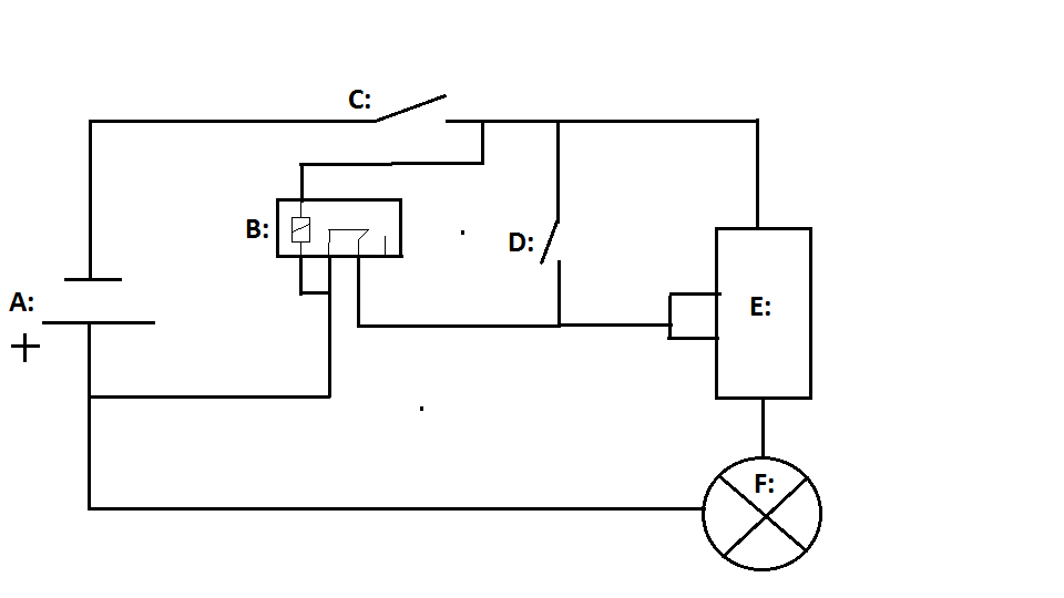

OP #3660700
danke das ihr mir so rasch geantwortet habt :-).
Wie ich sehe habe ich das Problem völlig falsch angegangen, daher habe
ich mal über Paint eine Zeichnung/Schaltung angefertigt..
Legende: A: Spannungsquelle Gleichstrom max 14V
         B: Relais (Dauerhaft geschlossen, sobald (C:) betätigt wird
öffnet es)
         C: Hauptschalter
         D: Schalter der über eine Nocke vom Motor betätigt wird und
            dann den Stomkreis schließt
         E: Eine Selbstleitende Schalteinheit (Ich ging ja von
            einem Depletion Fet oder JFET aus) Dieses Bauteil muss
            dauerhaft leiten, bis (D:)geschlossen wird. Ab da an darf
            es erst dann wieder "freigeben" wenn (C:) geöffnet wurde.
Ich hoffe es ist einigermaßen ersichtlich wie das Ganze funktionieren
soll.
Ich hatte noch eine Idee, worduch man das JFET entlasten könnte, und
zwar durch das JFET die Gate Spannung zum Mosfet regeln, dennoch ist das
Mosfet dann dauerhaft offen und der Motor dreht sich dann durchgehend...
MfG,
Dennis
Edit:
Die Wiederstände habe ich in diesem Modell vernachlässigt. Immer wenn
das Relais (B:) geschlossen ist ist der Schalter (D:) offen.

#3660734
1. Versuche bei Schaltplänen mal Plus nach oben und Minus nach unten zu
zeichnen.
2. Wenn ich das richtig sehe, dann brauchst du nur einen ganz normalen N
Kanal Mosfet, mit einem 1k Widerstand als Pull up zwischen Gate und
+14V. Der Schaltet austomatisch durch wenn der Hauptschalter
eingeschaltet wird und der Nockenschalter offen ist.
Der Nockenschalter an das Gate anschliessen, wenn der durchschaltet
zieht er das Gate auf Masse, der Mosfet sperrt.

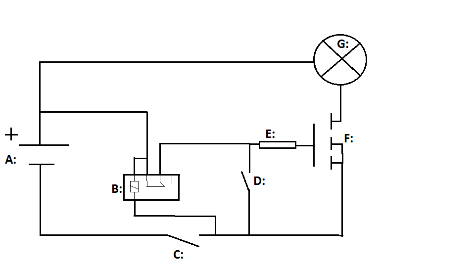

OP #3660781
Okay..
Ich habe die Zeichnung jetzt nochmal erneuert. (jetzt ist Masse unten)
Die Beschriftung ist wie folgt:
A: Spannungsquelle
B: Relais
C: Hauptschalter
D: Nockenschalter
E: 1KOhm Wiederstand
F: n-p-n N-Kanal Mosfet (unten→Source; oben→Drain; links→Gate)
G: Motor
Ich hoffe ich habe deine Antwort richtig aufgenommen. Wenn andererseits
Gate permanent mit +14V verbunden wäre (ohne das Relais dazwischen)
würde der Motor kurz stoppen -wenn der Nockenschalter schließt- und dann
sich wieder Positiv laden und wieder zwischen Drain und Source leiten...
Gast #3661005
Wenn D betätigt wird schließt er die Spannungsquelle kurz? Das ist
wahrscheinlich nicht im Sinne des Erfinders -> Der 1k-Widerstand gehört
als Pullup links von D, nicht rechts davon.
Außerdem habe ich immer noch nicht verstanden (weder aus der
Beschreibung noch aus der Zeichnung) wozu das Relais gut ist. Soll das
eine Art Selbsthalteschaltung werden? Oder ist es schlicht überflüssig
(so scheint es ja auch Udo Schmitt zu interpretieren). Vielleicht
beschreibst du ja nochmal einen vollständigen "Bewegungsablauf" des
Motors, den du realisieren willst.
Nicht überflüssig wäre in jedem Fall noch eine Freilaufdiode am Motor,
damit der FET beim Ausschalten nicht zerschossen wird.
OP #3661101
Okay :-)
ich plane das der Ablauf wie folgt ist:
Hauptschalter wird geschlossen (und bleibt geschlossen)
Motor dreht einige Zahnräder an, die dann über eine Nocke den
Nockenschalter betätigen.
Ab da an muss der Motor stoppen bzw. die Stromzufuhr muss unterbrochen
werden.
Bedingung! Der Hauptschalter wird weiterhin betätigt aber der Motor wird
nicht weiter angetrieben. Erst nachdem der Hauptschalter gelöst wurde,
darf der Motor wieder freigegeben werden.
1. Hauptschalter gedrückt
2. Motor dreht
3. Über Nockenschalter wird ein FET oder ähnliches auf Sperrichtung
geschalten → Motor stoppt/Stromzufuhr wird beendet
4. Hauptschalter wird losgelassen
4.1. FET wird wieder Freigegeben
5. Vorgang kann von (1.) an wiederholt werden
ich hoffe das ist etwas verständlicher
MfG,
 Dennis
Edit:
Da springt ja das Relais ein, das sobald (C:) geschlossen wird den
Schalter öffnet und damit einen Kurzschluss verhindert.
Also: Wenn (D:) gedrückt werden kann ist das Relais schon längst offen.
Gast #3661278
Dennis H. schrieb:
> Okay :-)
danke, langsam sehe ich klarer ;-)
Ach so, das Relais ist ein Öffner? Dann wäre laut deinem letzten Plan
das Gate des FET undefiniert (Relais offen und D offen), wenn der Motor
drehen soll? Das geht so nicht: du musst das Gate immer auf ein
definiertes Potential legen. Man könnte vielleicht noch etwas mit einem
Kondensator am Gate hinmurksen, der bei offenen Schaltern die
Gatespannung hält, aber das würde ich nicht empfehlen.
Einen Punkt in dem geplanten Ablauf habe ich noch nicht wirklich
verstanden. In 3. wurde der Nockenschalter betätigt (d.h. geschlossen),
der FET sperrt und der Motor hält an. In 4.1 sagst du jetzt einfach "der
FET wird wieder freigegeben". Aber was bedeutet das? Ist der
Nockenschalter zu diesem Zeitpunkt noch geschlossen? Falls ja wirst du
den FET nicht wieder niederohmig bekommen.
