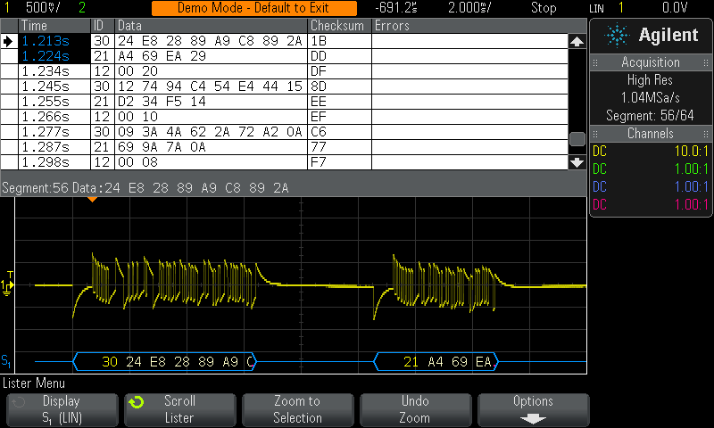

Das ganze funktioniert sogar noch bei Datenbussen zu einem gewissen

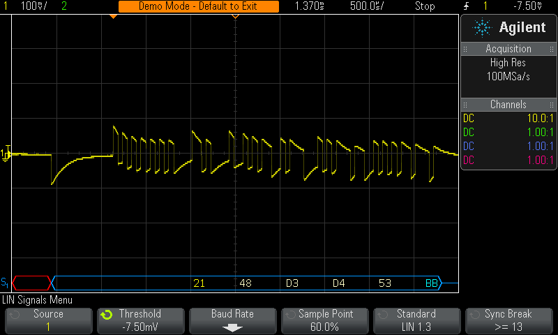

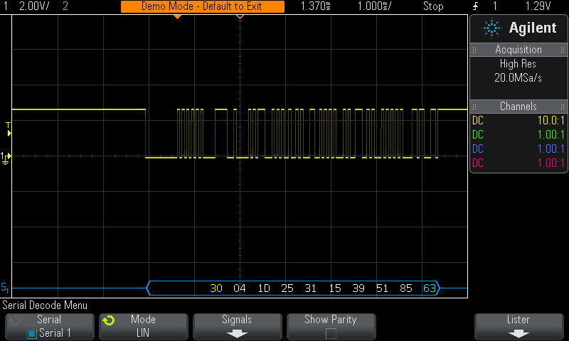

Maße. Ich habe da mal paar Bilder angehängt. Auf dem roten Draht liegt
das Signal aus dem ersten Scope-Trace (scope_5) (LIN mit 2,6V
Amplitude).

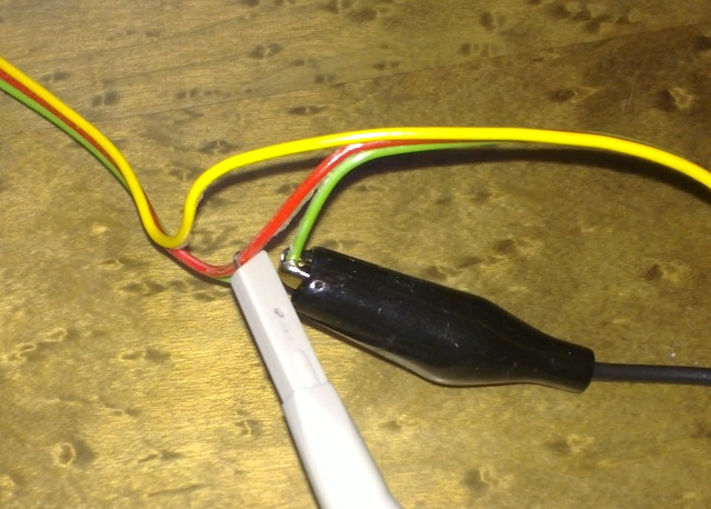

Der nächste Trace (scope_6) ist das, was beim Versuchsaufbau gemäß dem
Foto messbar ist. Dabei wurde die Isolation nicht beschädigt, die
Masseklemme hängt da auch nur außen auf dem grünen Draht drauf. Das
Signal stamm aus dem Testgenerator des Scopes, Masse ist also identisch.

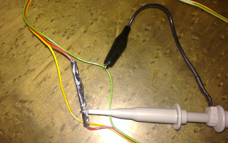

Nachtrag:
man kann die Kopplung zB durch ein stück um den Draht gewickelte
Alufolie verbessern (Modell Plattenkondensator, größere Fläche ->
größere Kapazität)
Man sieht dabei auch das Hochpassverhalten der Kopplung gegen den
10:1-Tastkopf deutlich.
