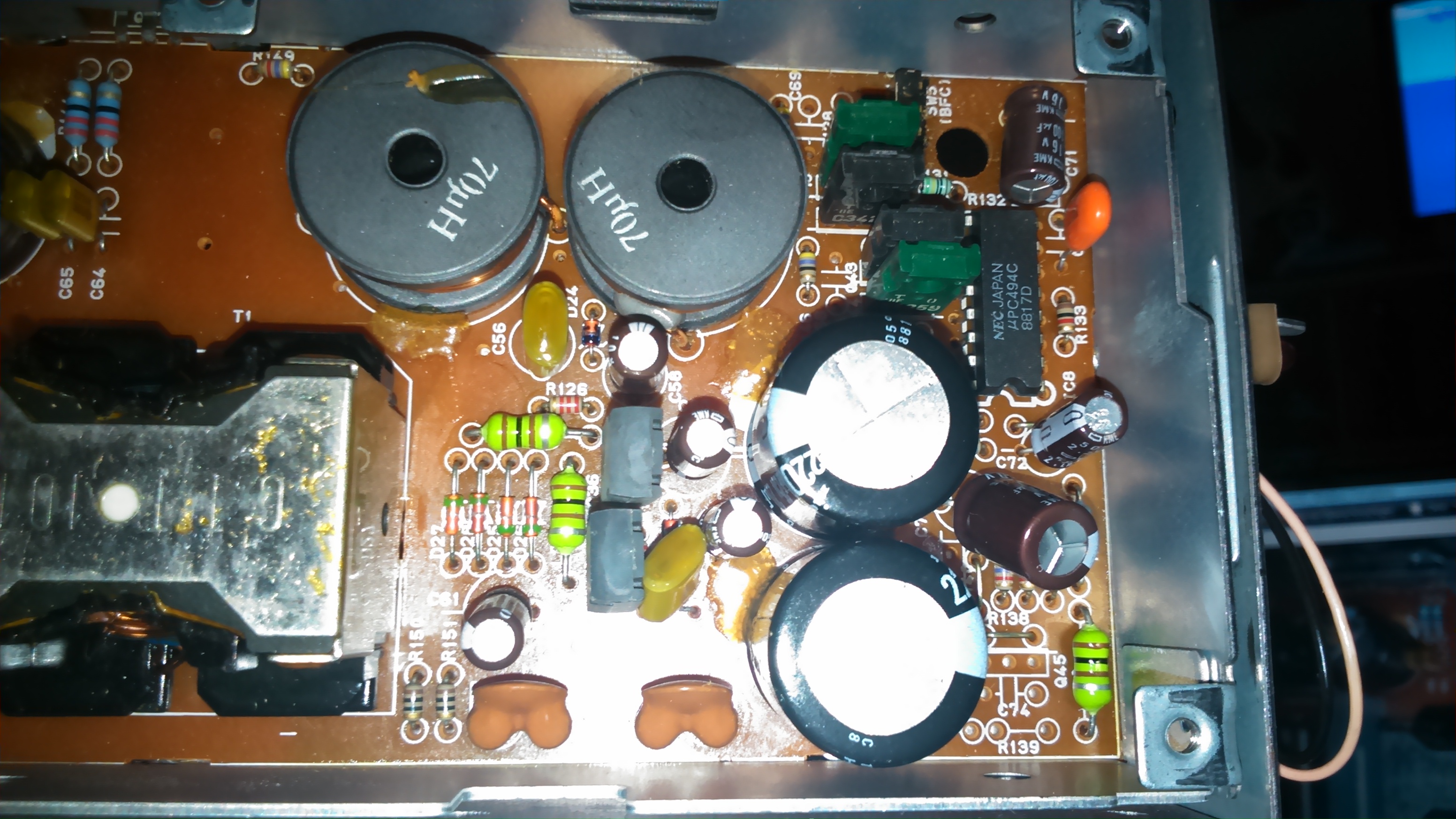

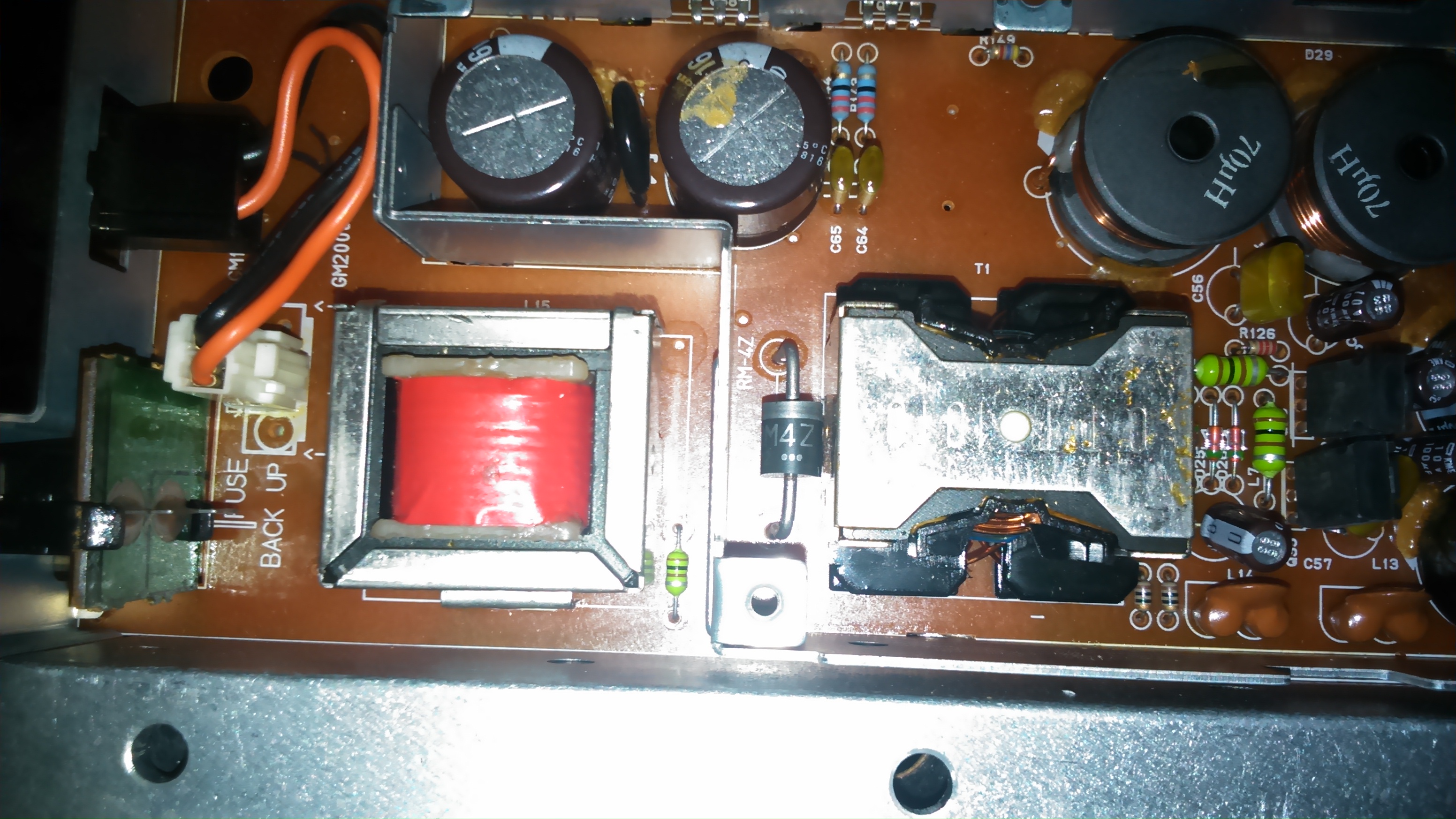

Ich habe hier einen Pioneer GM-1000 CarHifi Verstärker der nicht so
recht will wie er soll. Ich habe ihn beim Testen korrekt angeschlossen
(mehrfach geprüft) jedoch tat sich nie was (Power LED blieb auch aus).
Also erstmal am PWM- Netzteil gemessen ob der eigendliche Verstärker
überhaupt Saft bekommt was nicht der Fall war. Beim weiteren Messen hab
ich dann gemerkt das der PWM - Controll Chip, ein µPC494c ist. Ich habe
erst vermutet das es an diesem liegt, was jedoch nicht unbedingt sein

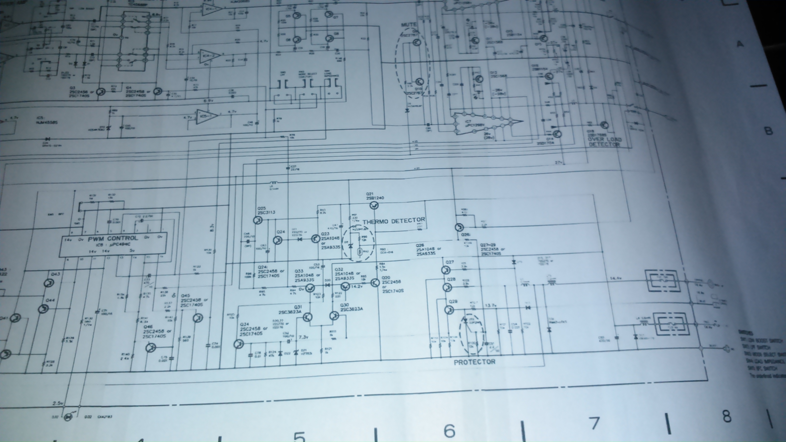

kann, da an diesem keine Spannung ankommt. Im Schaltplan (Anhang,
Netzteilbereich fotografiert) sieht man mehrere Schutzschaltungen für
zBÜberspannung und Überhitzung. Da dort auch (soweit ich es hoffentlich
richtig bemerkt habe) die Ansteuerung des µPC494c ist, würde ich dort
den Fehler vermuten.
Liege ich richtig?
Welches Bauteil könnte defekt sein?
Habt ihr da einen oder mehrere Tipps für mich?
Wäre für Hilfe sehr dankbar.
Mfg Hannes. :)

Das ist schlecht zu sagen, da der Schaltplan nahezu unlesbar ist. Kannst
du den mal anständig scannen oder einen Link zur Verfügung stellen?
Elektrotanya und Maisiemanuals haben ihn leider nicht.
Wenn mal jemand auf den Remoteeingang völligen Blödsinn gelegt hat, kann
man ein Problem da nicht ausschliessen, aber Tipps zur Fehlersuche sind
mit den Daten nicht zu machen.
Die 14V Schiene als Speisung zum 494 ist jedenfalls verdächtig - ich
kann aber nicht erkennen, wo sie nun eigentlich eingespeist wird.
Das sieht nach Q21 aus. Der wird wiederum von Q20 getrieben und der der
wiederum von Q32 (PNP). Dessen Basis sollte also irgendwie kleiner als
14V sein, wenn da was schalten soll. Damit sollte also die Basis von Q32
>=7.3V haben, was auch immer dieser Pseudostromspiegel mit Q31&Co noch
so macht (DC-Protection?). Rechts davon sorgen wohl Q27-29 für eine
VerUNDung der anderen Enable-Signale. Das ist wohl der Remote-On-Eingang
(dritter Anschluss von rechts unten), Endstufenversorgungs (vierter
Anschluss) und irgendwie Temperatur und über Q26 Overload.
Aber selten für so wenig Transistoren so einen unübersichtlichen
Schaltplan gesehen... Die schlechte Kopierqualität hilft auch nicht
unbedingt.
Naja habe gestern mal am Emitter von Q21 12V gelegt, also diese ganze
schaltung überbrückt und dann lief er......  den Schaltplan neu
einzuscannen kann ich nachher mal machen. Ich bin jetzt am messen. An
der Basis  von q21 liegt Spannung an. Dann habe ich q20 gemessen, dort
sind es 0V an der Basis, also kann der auch nicht schalten( NPN). An PNP
Transistor  q32 liegt wiederum an der Basis eine Spannung an und an der
Basis von q30 wieder nicht. Q29, der unterste in der UND Schaltung
schaltet nicht durch, auch wenn ich an dies basis direkt plus gebe.

Entweder ist er es schon oder der Thyristor ("Protector") an seiner
Basis ist hinüber und zieht die Basis dauerhaft auf GND. Der Sinn ist
der, dass eine Fehlerauslösung den Thyristor zündet und er das Gerät bis
zum Trennen der Versorgungsspannung lahmlegt, selbst wenn der Fehler
wieder weg ist. Miss doch mal am Gate von dem Ding, nicht dass da
wirklich immer noch ein Fehlerzustand anliegt. Es sollten da nahezu 0V
anliegen.

Die 7.3V bei der Basis von Q31 stimmen? Der Kram ab Q33 ist irgendwie
für den DC-Schutz gut. Wenn ich das in dem Matsch richtig sehe, geht
eine Leitung von den Lautsprecherausgängen (vor dem Relais) über einen
Widerstand und dann R95/94 da drauf. Hast du schon mal mit Q21
überbrückt nachgemessen, dass auch wirklich keine nennenswerte
Gleichspannung (>0.1V) auf den Ausgängen ist?
(Firma: matzetronics)
Um die Schaltung um Q21 zu testen, kannst du bei Q20 mal C und E
brücken, die Endstufe sollte dann anspringen. Für mich sieht die
Schaltung um Q31 und Q34 wie eine Einschaltverzögerung aus, während sich
Q30 um den Thermoschutz kümmert. Wenn Q31 und/oder Q30 leiten sollte die
Endstufe anspringen. Leider kann man die R-Werte nicht lesen, dann würde
es evtl. ein wenig klarer.
Zumindest scheinen die beiden Q31 und Q30 eine Art Schmitt Trigger oder
Komparator zu bilden, wenn ich den gemeinsamen Emitterwiderstand richtig
deute.
