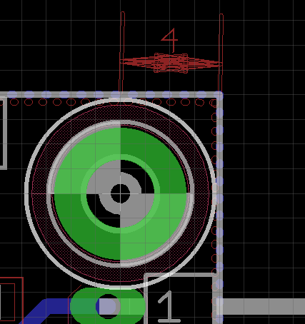

Hat jemand Erfahrungswerte wie weit Bohrungen vom Leiterplattenrand bzw.
zum nächsten Pad entfernt sein sollten?
Das Pad ist für eine M2,5 Schraube evtl mit Beilagscheibe ... gedacht.
Gemessen habe ich an einer mit Beilagscheibe 6,5 mm.
Abstand ist 4 mm von beiden Ecken. => 3,6 mm Rest zum Platinenrand.
Der weisse Circle hat einen Durchmesser von 8mm.
Ist das zu knapp oder geht das noch?
Auch habe ich eine Frage zum Multinutzen bei iteadstudio.
Wird bei einem Multinutzen eingeritzt oder muss ich für ausreichend
Abstand sorgen um selber mit ner Säge zu trennen ?
Gruss Chris

> M2,5 Schraube
..also vermutlich 3mm Loch?
..bleiben also 2.5mm Fleisch stehen? Wie dick wird die Platine denn und
wieviel Belastung muss sie tragen? Bei einer normalen(tm) 1.6mm Platine
und üblicher Beanspruchung (..insbesondere beim festschrauben!) würde
ich eher auf 3.5-4mm gehen wenns möglich ist.

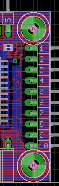

OP #3661602
Platine wird 40x30mm zwei bis 3 IC's und etwas "Hühnerfutter".
Somit dürfte das Gewicht sehr gering sein.
Platine soll 1.6 mm werden.
Leider habe ich keinen Platzt mehr übrig zum verschieben der Bohrungen
wegen der Pinheader zwischen den Bohrungen.
Da die Bohrung 2.8mm sein wird, der Abstand 4 mm von der Ecke ist habe
ich 3.6 mm zum Rand.
Das werde ich wohl mal versuchen müssen. Oder wisst ihr aus Erfahrung
welche Durchmesser die Abstandsbolzen haben.
Wenn ich mich nicht vermessen habe sollte ich noch 1.3 mm Luft zwischen
Schraube und Pinheader haben wenn ich mit Beilagscheibe montiere.
Ohne sollte >1.5mm Luft zwischen Schraubenkopf und Pinheader sein.
Dann werde ich mal GND auf die Verschraubung auf TOP und BOTTOM layer
legen dann dürfte die Ecke nicht so schnell abplatzen beim verschrauben.
Trotzdem wäre eine kleine Liste mit Erfahrungswerten interessant bis M5
(für 1.6 mm Platinen)
Mx  | Abstand Rand |   Abstand Bauteile | D Montagebolzen
2.5
Hat jemand Erfahrung wegen dem Multinutzen bei iteadstudio?
Gruss Chris.
