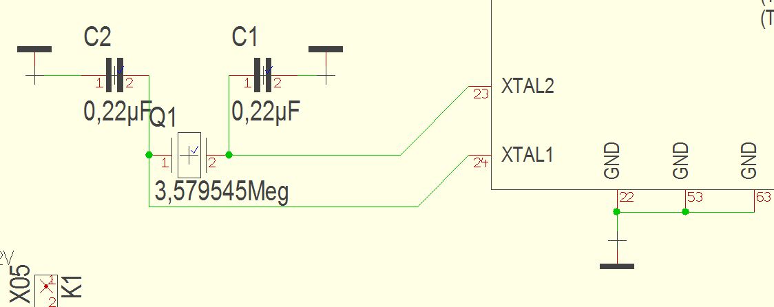

atmega64 mit Ext Crystal/Resonator verfust und zugenäht!
Gast #3661819
Der Mega64 macht mich noch wahnsinnig, erst sind Mosi und Miso woanders
(ja ich weiss lesen hilft war aber auf Seite 304), dann der stress mit
voreingestellten Jtagen und Compmode...
Jetzt habe ich die 3 Muster trotzdem verfust.
Also ich betreibe immer an meinen Prozessoren einen ext. Quarz mit 4
MhZ, klappt gut beim Attiny24, kein Problem mit Atmega8 -> bild im
Anhang.
Bei den anderen projekten mit den Tiny und Mega8 stelle ich Medium Freq.
1k + 64 ein - völlig unproblematisch.
Beim Mega64 habe ich Compmode und Jtagen rausgenommen die Platine mit
internen 4 MHZ getestet und wollte jetzt
Ext. Osc. Medium Freq. 1k + 64 einstellen -> erster verfused
ok habe probiert
Ext. Osc. Medium Freq. 256 + 64 eingestellt -> zweiter verfused
panikanfall bekommen gelesen das CKopt irgedwas da stärker macht
und das 4 MHZ schon high ist also:
CKopt an
Ext. Osc. High Freq. 1k + 64 eingestellt -> letzter verfused
so toll was mach ich falsch? bis zum 64er hatte ich nie stress damit,
gibts noch ne handbuchseite wo beim 64 die xtal pins woanders sind als
23/24? bekomme ich die teile jetzt nochmal gefused oder kann ich neue
einlöten?

Ja ok falsch geschrieben habe Ext Crystal/Resonator eingestellt nicht
OSC. leider kann ich den Beitrag nicht editieren... den Fehler habe ich
nicht gemacht...
Gast #3661897
Luca E. schrieb:
> C1 und C2 sind mit 220nF ziemlich groß. Probiere es mal mit 22pF.
Das sind in Wirklichkeit 22pF. Zwar ist meine Beschreibung und der
Schaltplan komplett falsch, aber in Wirklichkeit habe ich alles richtig
gemacht. Da es trotzdem nicht geht, werden das wohl defekte Controller
sein. Sauerei!

Wie soll man dir denn hier helfen, wenn
a) Du dich oben nur "verschrieben" hast
b) Dein Schaltplan auch fürn Arsch ist
Ich habe bisher noch keinen einzigen Atmega in den Fingern gehabt, der
in diesem Punkt defekt war.
Hast du die Möglichkeit auf ein Oszilloskop zurückzugreifen und mal zu
schauen, ob dein Quarz schwingt? (An XTAL1/XTAL2)
Was für ein Programmiergerät hast du? Du nutzt den normalen 6Pin ISP?
Miso, Mosi, Sck, Reset (mit pull-up an VCC) ?

Gast #3663252
  * GELÖST   *
Ich dussel hatte statt 22p die 100n reingelötet!
Habe die beiden Tütchen verwechselt und das mit der Farbe nicht
gecheckt.
Jetzt gehts -> egal ob Mid oder High, 0 oder 64ms eingestellt.
Danke !!!
