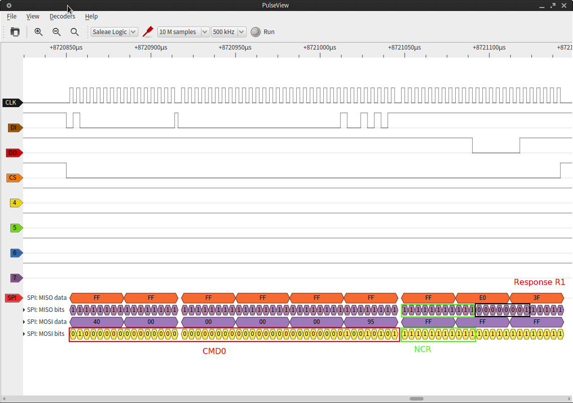

ich versuche nun zum ersten mal eine SD Karte über SPI anzusteuern. Ich
sende CMD0 und die Karte antwortet auch. Allerdings tut sie das nach
Spezifikation (SanDisk) zu spät. Im Bild sieht man, dass NCR 11 Takte
lang ist. In der Spezifikation steht aber, dass NCR min. 1 und max. 8
lang ist. Verstößt meine SD Karte von HAMA nun gegen die allgemeine SD
Spezifikation oder die SanDisk Spezifikation oder mache ich etwas
falsch? Bei Takten ist schon der SPI Takt gemeint? Ansonsten macht sie
alles korrekt. SPI ist mit 250 kHz getaktet.
Vielen Dank im Voraus

Gast #3662132
Danke. Das habe ich befürchtet. HAMA ist ja nicht unbedingt für Qualität
bekannt. Jetzt ist nur die Frage, ob die Karte gegen die allgemeine
Spezifikation verstößt oder ob SanDisk das Timing für sich selbst
eingegrenzt hat. Bisher habe ich in der "Physical Layer Simplified
Specification" noch nichts gefunden. Natürlich ist das Kapitel "7.5 SPI
Bus Timing Diagrams" in der vereinfachten Version leer. Bisher konnte
ich das Timing noch nicht herausfinden. Kennt jemand den allgemeinen
Wert für NCR?

Ja das ist mir schon bewusst. Mir geht es in erster Linie nur darum
meine SD Karte zum Laufen zu bringen. Ich kann auch ein längeres NCR
implementieren, aber aus Neugierde und für die Zukunft würde ich gerne
wissen, ob manche Hersteller die Spezifikation nicht befolgen. Damit
würde ich mir eine Menge Frust ersparen.
Gast #3662224
Hab jetzt noch mal ganz genau die Tabelle mit den Werten angeschaut. NCR
ist 1-8 * 8 Clock Cycles lang. Also war es doch mein Fehler.
Trotzdem vielen Dank für die Aufklärung ;).
