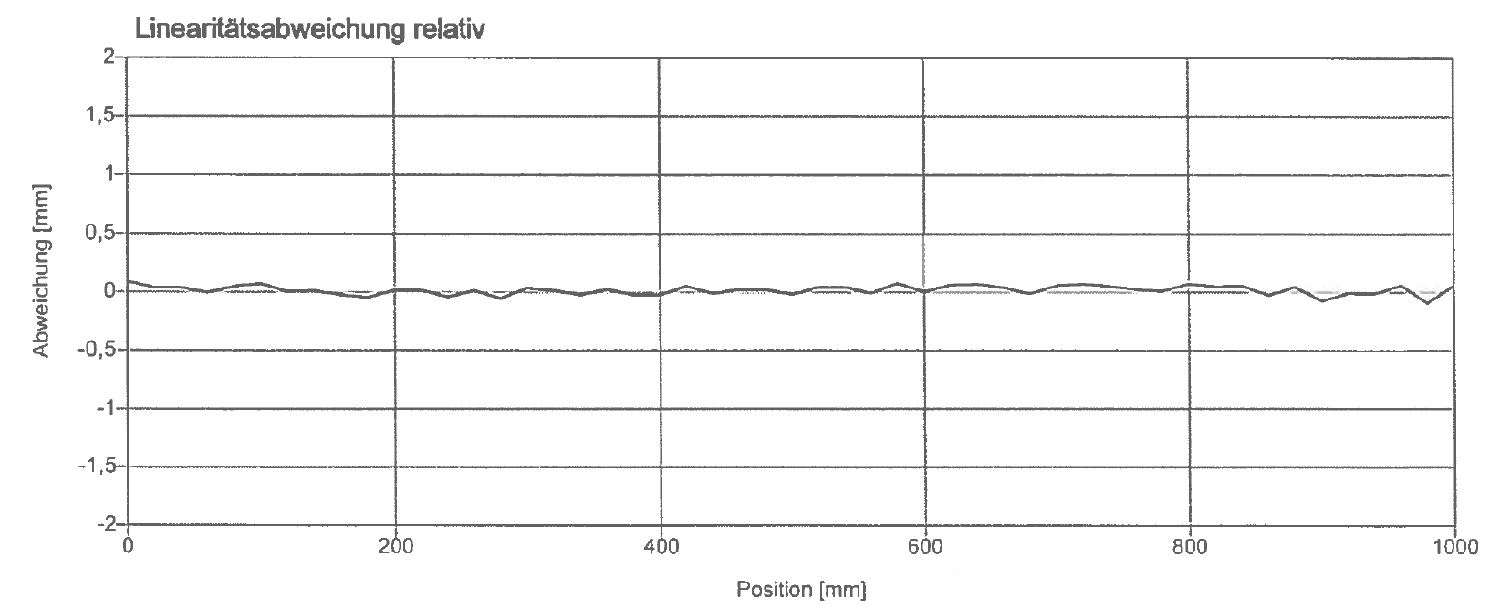

von Jörg E. (joedd)
Jörg E. schrieb:
> Simpel schrieb:
>> Potilösung, die bei 270° für 1m Verfahrweg genau ist? Alle Achtung!
> Jeti schrieb:
>> vcd schrieb:
>>> Ist nicht ganz einfach.
>> Das ist so ein Punkt, bei dem sich die Spreu vom Weizen trennen wird.
> Genau das können Seilzugaufnehmer wie z.B. von asm und genau deshalb
> sind diese nicht für 50€ zu haben sonder kosten etwa das 10fache.
Hier noch ein Beispiel der erreichbaren Linearitätsfehler aus dem
Werkszertifikat eines asm Seilzugaufnehmers mit 1m Messbereich.
Auch die "Billigheimer" WS42 Wegseilsensoren im Plastikgehäuse?
von Udo S. (urschmitt)
Die haben laut Doku aber 0,35% Linearitätsfehler, der TO will 0,1%
(1mm/m)
Würde mich auch mal interessieren was die kosten (WS42 und WS10SG)
von Jörg E. (joedd)
Linearität: +-0,35%, also nix mit 1mm
