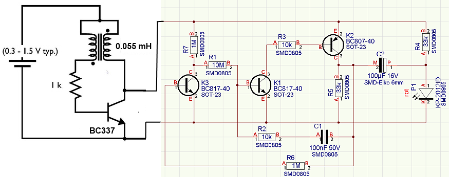

Quelle der Schaltpläne:
http://www.diyelectronicsprojects.com/2014/02/03-to-15v-led-flashlight.html
http://www.chrysophylax.de/prj/W003/W003.htm
Links ein normaler Joule Thief der bis 0,3V arbeitet und links der ewige
blinker von Kainka.
Die Schaltung von Kainka funktioniert bis 0,8V jetzt war meine
Überlegung die Schaltung mit einem Joule Thief zu erweitern und somit
eine längere Lebensdauer mit einer 1,5V Lithium Batterie zu erreichen.
Ziel ist es eine Laufzeit von über 10 Jahren zu erreichen.
Ist dies mit der Schaltung machbar? bzw. würde diese Schaltung
funktionieren?
Nein. Die Haupteigenschaft des Joule Thief ist nicht die Sparsamkeit,
sondern die Fähigkeit mit kleinen Spannungen zu arbeiten, wenn er mal
losgelaufen ist. Außerdem fehlt deiner Schaltung eine Diode vom
Kollektor des JT-Transistors zu deiner Schaltung, eine
Spannungsbegrenzung (Z-Diode)  und ein Pufferkondensator für die
Betriebsspannung.
Es ist besser auf den JT zu verzichten und die Schaltung auf 1V
auszulegen, dann kann man so lange Zeiten schaffen. Die Restladung in
der Batterie unterhalb von 1V ist <1%, so dass es überhaupt nichts
bringt, darauf Energie zu verschwenden.

Wenn du dir die Entladekurve einer solchen Batterie mal anschaust:
http://www.dynamis-batterien.de/pdfs/batt/parts/DYNAMIS-LITHIUM-FS-LINE-LFS10445_rev1.pdf?langSel=0
dann siehst du, dass unter 0.8V nur noch sehr wenig Energie in der
Batterie steckt: so gut wie nichts mehr. Die Entladekurve ist recht
konstant, bis sie bei weniger als 1.3V einen starken Knick macht und
dann innerhalb kürzester Zeit die Spannung fällt und fällt und fällt.
D.h. auf 0.4V zu entladen bringt fast gar nichts.
Wie lange die LED blinken kann, kannst du leicht selbst aurechnen, indem
du die benötigte Energie berechnest.
Bspw. deine LED braucht 2.5V und 1mA, d.h. P = U*I = 2.5mW an Leistung.
Wenn sie nun einmal in der Sekunde für 10ms aufblitzen soll, so benötigt
sie in der Sekunde auch nur für 10ms diese Leistung, d.h. eine Energie
von 0.025mWs.
Deine Batterie hat vielleicht 1.2Ah bei 1.5V ergibt das eine elektrische
Energie von 1.2Ah*1.5V = 1.8Wh.
D.h. deine LED könnte unter diesen Bedingungen 1.8Wh/0.025mWs =
6480Ws/0.025mWs = 8 Jahre blinken.
(Leckströme der Schaltung vernachlässigt.
Oder anders gesagt, da geht vermutlich mehr durch die Blinkschaltung und
selbstentladung der Batterie verloren...

Vielen Dank für die super schnellen Antworten
Mit der Schaltung nur von Kainka würde die LED somit 8,2 Jahre mit
1200mAh blinken bzw. mit einer Energizer Mignon Lithium 3000mAh 20,5
Jahre, natürlich rechnerisch ;-) versteht sich. Dann reicht mir der
Aufbau von Kainka vollkommen. Statt einem Elko werde ich lieber einen
Tantal nehmen der hat dann nochmal einen besseren Wirkungsgrad.
Gibt's weiteres Verbesserungspotential?
Naja, du musst schon noch deine realen Werte mal benutzen. D.h. mit
welcher Stromstärke und Spannung betreibst du deine LED, wie oft und wie
lange blinkt sie und wieviel verbraucht die Schaltung denn selbst? Der
Mechanismus des Blinken ist auch nicht umsonst.
Da das alles auszurechnen recht schwer ist, kannst du auch einen großen
Kondensator (>1mF) auf 1.5V aufladen und die Schaltung an diesen
anschließen. Dann wartest du einfach bis der Kondensator durch deine
Schaltung vielleicht auf 1V entladen wurde, wodurch du mit der
Spannungs- und Zeitdifferenz die mittlere Stromstärke berechnen kannst.

Auf der Homepage des Erstellers der Schaltung steht der von ihm
vermutete Stromverbrauch der Schaltung:
http://www.b-kainka.de/bastel59.htm
Da du aber nicht auf eine Batterie beschränkt zu sein scheinst, brauchst
du auch die Schaltung nicht, welche die Spannung von 1.5V auf 2.4V oder
so erhöht.
Wenn du zwei Batterien in Reihe schaltest, kannst du dir den Aufwand
ersparen und irgend einen anderen, vielleicht noch simpleren Blinker
bauen.
