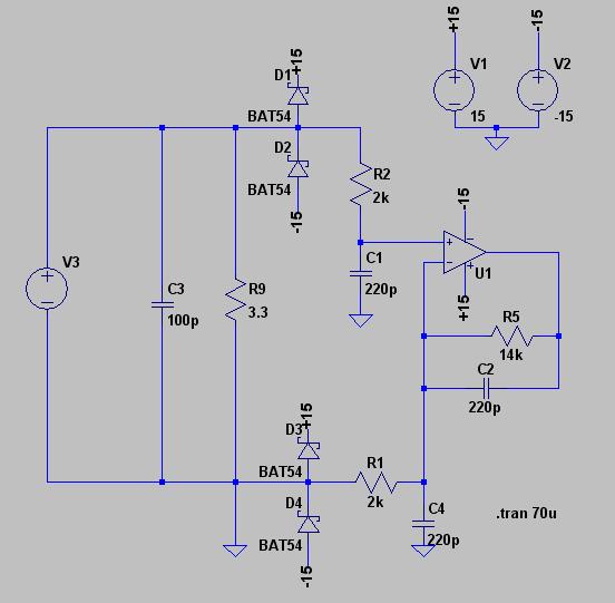

im Anhang seht ihr eine Schaltung die den Strom eines Hallsensors
ausgeben soll. Das Ausgangssignal soll nicht AD gewandelt werden sondern
nur bei Uberlast ein Fehlersignal generieren (Komparator...). Ich mache
gerade ein Praktikum und moechte bei meiner ersten Aufgabe nicht gleich
reinlangen :) Deswegen wuerde ich euch bitten mal ein Auge
draufzuwerfen.
Vorgaben:
Maximal zu messender Strom: Ipmax=2100A
Vout bei Ipmax: Vout(Ipmax)=11.1V
Vout(0)=0
Das groesste Problem ist denke ich die Stoerfestigkeit. Das Messignal
wird quasi an den Klemmen der Spannungsquelle ueber wohl mehrere
Zentimeter lange Kabel angeschlossen. Habe damit leider noch wenig
Erfahrungen. Der Messtrom geht von 0...420mA. Um Stoerungen zu
unterdruecken habe ich nun noch Kapazitaeten eingefuegt. Die exakten
Werte muessen dann eventuell noch experimentell ermittelt werden (so
klein wie moeglich?). Zu grosse Werte wuerden die Messung aber unnoetig
verlangsamen. Langen Schottkydioden zum Schutz?
Faellt euch was auf was ich besser machen sollte?
Vielen Dank und viele Gruesse,
Philip

Den C4 lässt du mal besser raus. Es fällt jedem auf, das da was nicht
stimmen kann...

von MaWin (Gast)
> Ich mache
> gerade ein Praktikum in China und moechte bei meiner ersten Aufgabe
> nicht gleich reinlangen :)
Hast du schon.
Hallsensor, und den mit 3.3 Ohm belasten ? Wohl kaum.
Nehmen wir an es ist ein Stromwandeltrafo der auf Grund des hohen
Stromes mal nicht mit 100 Ohm, sondern eben 3.3 Ohm als Bürde läft.
Dessen unteren Anschluss legst du auf Masse.
Wozu sind dort dann Schutzdioden ?
Was meinst du überhaupt mit einer BAT45 zu schützen, wenn der Sensor 3.3
Ohm problemlos treiben kann ? Der liefert dann mehr als 1A.
Nehmen wir an, die Schaltung soll das Signal (Wechselspannung? Bei einem
Stromtrafo wahrscheinlich) 8 fach verstärken, vielleicht von 1V auf 8V,
und du versuchst einen nicht-invertierenden Verstärker aufzubaun. Was
sollen dann C2 und C4 da dran ? Aus Symmetriegründen ? Du hast nicht das
einfachste Operationsverstärkermodell verstanden.
Sorry, lass das mal die Chinesen machen, die können das besser.
Wenn es ein Stromwandelstrafo ist der Wechslespannung liefert, dann
müsste man zuerst mal gleichrichten, sich dann darum kümmern ob
Spitzenstrom, mittlerer Strom oder echter (true) rms Effektivwertstrom
gemessen werden soll.
Wenn er eine 3.3 Ohm Bürde über 1V treiben kann, im Störungsfall aber
der 10 bis 100 fache Strom fliesst, dann muss man 10-100V vom OpAmp
abhalten und damit leben können, daß es den Bürdewiderstand zerbläst
(natürlich sollte man dessen thermische Überlastfähigkeit auf die
Reaktionszeit der Leitungsschutzschjalter auslegen), wodurch die
Spannung noch weiter ansteigt. Glücklicherwise brauchen OpAmp basierte
Auswerteschaltungen keinen relevanten Strom, man kann also den
Eingangsstrom begrenzen.
Keine Ahnung was du gelernt hast, E-Technik Bachelor, dann sollte dir
klar sein, was bei hoher Spannung den Strom bgernzen kann. Und
Gleichrichter, Mittelwertbildner sollte ebenao zu googeeln sein wie
Komparator mit Hysterese.
Interessant wird die Schaltung eher dann, wenn man nicht mit +/-15V
auskommen muss, sondern mit einer Versorgung, und der Sensor diese
Spannung liefert so daß man kein extra Netzteil braucht.
Aber solche technisch eleganten Lösungen überlasse dann mal den
Chinesen.
von Philip H. (philiph)
Ich habe jetzt das Datenblatt nich hier, sondern nur in der Arbeit auf
dem Rechner. Der Sensor gibt einen dem Primärstrom propotionalen Strom
mit dem Verhältnis 1:5000 aus. Im Datenblatt sind bei Messströmen bis
2100 Ampere Widerstandswerte von 0...4 Ohm zugelassen. In meinem Fall
ergibt das bei 2100A einen Messstrom von 420mA und damit eine
Messspannung von maximal 1,386V. Das wird dann über den
nichtinvertierenden Verstärker aufbereitet auf maximal +-11,1V
Da der Sensor über mehrere Zentimeter lange Kabel angeschlossen wird
dachte ich mir, dass es da wohl zu Einkopplungen kommen kann. Die
Schutzdioden sollen Eingangsseitig die Spannung begrenzen damit meine
Schaltung dahinter nichts abbekommt. Aber wiegesagt habe ich da wenig
Erfahrung, deswegen hab ich gefragt.
Wiegesagt, ich kenne mich mit EMI wenig aus, mein Gedanke war, das
Signal über diese Kapazitäten zu stabilisieren. Ich lerne immer gerne
von anderen dazu.
Es soll der Spitzenstrom gemessen werden, kein RMS oder Sonstiges.
Die 2100A sind sowieso der maximal mögliche Peakstrom des Wandlers. Was
darüber hinaus passiert weis ich leider nicht. Aber das System verfügt
über eine Kurzschlussabschaltung, sollte die funktionieren, dachte ich
nicht das das zum Problem werden könnte. Wenn es den Messwiderstand
zerbläst (was eigentlich nicht sein sollte, der ist momentan auf 1W
dimensioniert, bei 2100A (Peakstrom)) bekommt der <600mW ab. Denkst du
das ist OK?
Gleichrichter ist mir bekannt.
Aber in meiner Anwendung nicht benötigt. Ein Komparator (kommt erst nach
meiner OPV-Schaltung) würde dann die endgültige Auswertung übernehmen.
Viele Grüße,
Philip
von MaWin (Gast)
Es ist also ein Stromwandeltrafo, kein Hallsensor.
Wie viel Spannung an deinem Widerstand maximal anliegt, kannst du mit
einem schnellen Speicherscope messen: Anschliessen und Kurzschluss
hinter dem Trafo auslösen damit eure Sicherung auslöst Dann weisst du,
was deine Schaltung aushalten muss. Stromwandeltrafis gehen in
Sättigung, ich rechne mit 20V.
Um ab einem Spitzenwert zu schalten, musst du nicht verstärken, du
gewinnst dadurch nichts, der Komparstor kommt direkt an den Widerstand
und vergleicht die maximale positive Amplitude.
