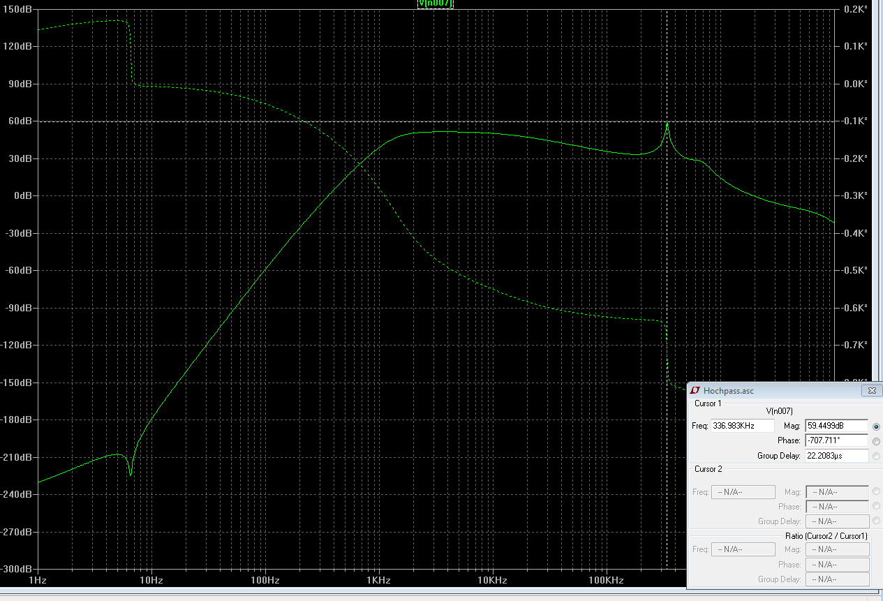

ich habe folgende Hochpassschaltung, die mir auf 336kHz schwingt (siehe
Bodediagramm). Warum schwingt sie und wie bekomme ich das in den Griff?
Ich hab schon n paar Sachen probiert (Kondensator hier und da,
Widerstandswerte geändert) aber leider ohne Erfolg.
Kann mir jemand helfen?

Gast #3663141
Ich glaube, er meint es schwingt in der Simulation.
Verstärkung und Phase über die ganze Schaltung ermitteln ist relativ
sinnfrei. Um mit Bode-Plot die Stabilität zu prüfen, muss der
Rückkoppelpfad aufgetrennt werden.
Gast #3663142
Hab das jetzt nicht im Detail angeschaut aber mir ist aufgefallen das
die OPs die folgende Stufe jeweils als kapazitive Last sehen. Das Sie
dann gerne mal schwingen ist eigentlich nichts Neues. Abhilfe? So
dimensionieren das ein kleiner Widerstand das etwas entkoppelt.
viel Erfolg

Gast #3663154
Vielen Dank erstmal. In der Praxis zeigte sich, dass der Verstärker ab
einer bestimmten Verstärkung zu schwingen beginnt (letzter OP, R7 ist
einstellbar).
Dazu habe ich den 100p/C8 hinzugelötet, direkt über inv. Eingang und
Ausgang. Seit dem ist Ruhe, aber in der Simulation bringt es
garnichts...
So, hab gerade mal 47R in Reihe zu den 15n Koppel-C`s gepackt und die
Spitze ist weg! Super! Danke!
Gast #3663161
> Spitze ist weg!
Das sind keine Koppel-Cs, sondern Filterkondensatoren. Du hast auch
nicht die Ursache des Schwingens beseitigt, sondern an irgendwas
herumgefummelt, was in dem Frequenzbereich eine Wirkung hat. Eigentlich
kann diese Schaltung gar nicht schwingen, weil die einzelnen Stufen für
sich ja stabil sind und es keine Rückkopplung über alles gibt.
Ja allerdings nur dann, wenn der Ref-Regler ideal arbeitet. Das tut er
bei diesen Frequenzen aber nicht. Der Ausgang wird hochohmig (induktiv)
und damit hat man die Verkopplung aller Stufen über den Ref-Anschluss.
Dort liegt mit Sicherheit dein eigentliches Problem.
Gast #3663167
Das ist richtig, ich habe die Symptome behandelt, nicht die Ursache.
Ich denke auch das es der Ref-Regler ist, aber ich habe bei dieser
Leiterplatte so aufgebaut :(. Bei einem nächsten Aufguss würde ich hier
eine "echte" bipolare Versorgung mit "echter" Masse machen. Dann fällt
das Problem komplett raus.

Gast #3663206
Egal wie du sie nennst: Für die davor liegende Stufe stellen sie eine
kapazitive Last dar, die ratze, fatze die Phasenreserve aufzehrt und die
Gegenkopplung zu einer Mitkopplung werden läßt.

Gast #3663261
Der "Koppelkondensator" nicht (sonst könnte man keine Stufen kapazitiv
koppeln), aber der Kondensator, der zum Ausgang des Filter-OPV geht,
weil dort die Ausgangsimpedanz klein ist.
Ja wie`s aussieht ist hier die kapazitive Last wohl schuld. Warum auch
hat der TO Hochpässe mit Mehrfachgegenkopplung eingebaut und nicht
Sallen-Key-HP?
Gast #3663299
Und was ist mit dem Kondensator zum N-Eingang des OP. Immerhin wird der
durch den OP auf Ref geregelt. Da muss man etwas genauer hinsehen. Aber
wozu gibt es Simulations-SW.
