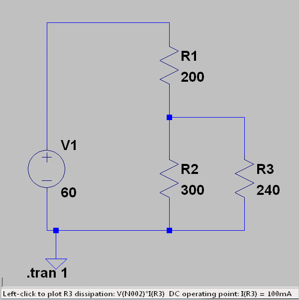

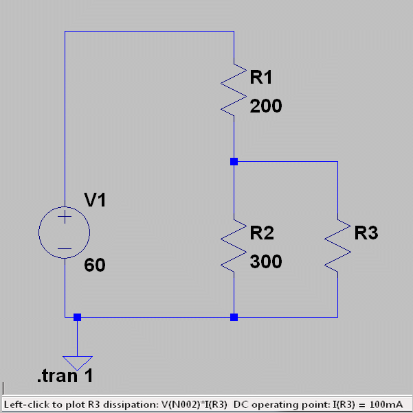

ich habe zwar die Formel und die Lösung, aber der Weg ist mir nicht ganz
klar, kann die Schaltung auch ohne dieser Formel auf eine andere Art zu
berechnet werden?
U1 = 60V
R1 = 200 Ohm
R2 = 300 Ohm
I3 = 0,1 A
R3 = ? = RL
R1 und R2 bilden einen Ersatzwiderstand von 120 Ohm, aber wie geht es
weiter? Wie komme ich zu U3?
Gast #3663625
nein tun sie nicht, du musst zuvor die Parallelschaltung beachten.
Wenn du den Strom der über R3 sowieso weißt kannst du ja sofort den
Spannungsabfall über R2 und R3 ausrechnen (Ohmsches Gesetz)....
 Dann setzt einen Spannungsteiler an. Ums Schritt für Schritt zu machen
UR2/U=Rx/(Rx+R1) und formst auf Rx um. Rx ist jetzt deine
Parallelschaltung R2||R3, also Rx=R2*R3/(R2+R3), da formst auf R3 um und
hast die Lösung. Kannst natürlich auch in 1 Formel machen, ist aber so
vl. verständlicher.

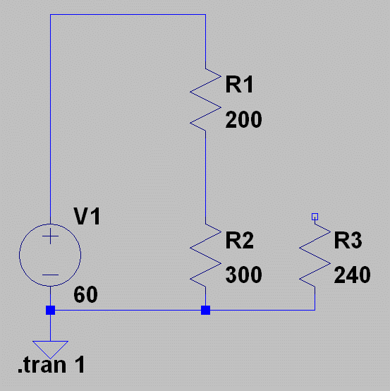

Wie kommst du auf 120 Ohm für R1 und R2?
R2 und R3 bilden 133,3 Ohm, dazu R1 in Reihe sind 333,3 Ohm.
Deine Aufstellung stimmt nicht mit der Zeichnung überein.
Erläutere mal bitte, was du hast und was du suchst.

Ich bin bei meiner Antwort davon ausgegangen dass er R3 sucht, aber I3
kennt und den R3 mit Wert nur im Spicemodell zur Verifikation drinnen
hat.
Durch ein Ersatzschaltbild von R1 und R2 in diesem sind R1 und R2
parallel geschalten (Ideale Spannungsquelle =0 Ohm) somit 120 Ohm

Du bist schon richtig, ich habe den Ohm Wert aus Spice rausgelöscht,
gegeben ist das so wie es im ersten Post steht. Bzw. was da zu finden
ist.
Gast #3663657
Dieter schrieb:
> Ja klar das ist logisch. Wie weit kommt man mit den Strömen?
> IR1 = IR2 = 60/(200+300) = 0,12A
> Unbelastet:
> UR1 = 200 * 0.12A = 24V
> UR2 = 300 * 0.12A = 36V
zu schnell geantwortet :)
nein das stimmt nicht! IR1 ist nicht IR2! IR1=IR2+IR3.
> parallel geschalten
Auch das stimmt nicht. R1 und R2||R3 sind in Serie!
 Du kannst nicht einfach R1+R2 rechnen, du musst zuerst die
Parallelschaltung R2 und R3 auflösen wenn du einen Ersatzwiderstand
bestimmen willst!
Aus dem Strom IR3 kriegst den Spannungsabfall UR2 oder UR3 raus,hab ich
eh oben geschrieben. Zusammen mit der Eingangsspannung hast du alle
Daten die du brauchst, Spannungsteiler aufstellen, auf R2||R3 umformen,
R3 herausformen.

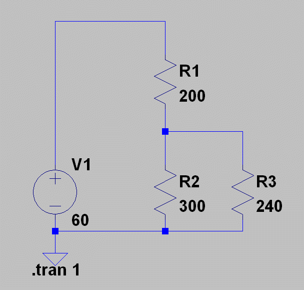

Moderator #3664066
Dieter schrieb:
> Unbelastet:
Das verstehe ich jetzt überhaupt nicht: Du hast mit den beiden obigen
Überlegungen genau den richtigen Weg eingeschlagen, um die Aufgabe mit
minimalem Rechenaufwand zu lösen, und jetzt, wo du nur noch eine
Division und eine Subtraktion vom Ziel entfernt bist, klappst du
zusammen?
Nein, das kann  nicht sein. Fast hätte ich dich deswegen als Troll
verdächtigt :)

Gast #3664126
Ja.
Das war der halbe Weg zur glücklichen Beziehung... ähhh...
zur Ersatzquelle. Die andere Hälfte fehlt noch, die musst
Du nachholen.
Du hast die fehlende Größe sogar schon berechnet - aber leider
nicht erkannt, dass DAS Deine Traumfrau ist.
> aber wie geht es weiter? Wie komme ich zu U3?
Wenn Du die fehlende Größe hast: OHMsches Gesetz und Maschen-
satz, dann hast Du U3.
Wie Du von U3 zu R3 kommst, ist Dir ja offenbar klar.
Gast #3664742
Ja das finde ich auch, es gab nur einwürfe mach es mit der Masche
Summenstrom oder sonstwie, aber dann kam weiteres Beispiel, schade.
Ich kann nur die Lösung nachvollziehen mit der Ersatzspannungsquelle mit
Ri = 120 Ohm und einer Ausgangsspannung von 36V. Dann mit dem Strom 0,1
A den Spannungsabfall am Ri errrechnen und mit der verbleibenden
Spannung und 0,1A den RL berechnen. Ok das ist klar.
Aber welche anderen Möglichkeiten gibt es noch, wenn das nun der
Umständlichste sein soll?
Gast #3664783
i1 * R1 = U1
i2 * R2 = U2
i3 * R3 = U2  <- U2 = U3
i1 = i2 + i3
U1 + U2 = U   -> U2 = U - U1
U1    U2
--  = -- + i3
R1    R2
U1    U - U1
--  = ------ + i3       |  R1  R2
R1      R2
U1 * R2                      =   (U - U1) * R1 + R1  R2  i3
U1 * R2 - (U - U1) * R1      =   R1  R2  i3
U1  R2 - U  R1 + U1 * R1   =   R1  R2  i3
U1 * R2 + U1 * R1            =   U * R1 + R1  R2  i3
U1 * (R1 + R2)               =   U * R1 + R1  R2  i3
                                 U * R1 + R1  R2  i3
U1                           =  -----------------------
                                        R1 + R2
U2                           =  U - U1
R3                           =  i3 / U2
Viele Grüße, Stefan

Dieter schrieb:
> Jürgen D. schrieb:
>> Warum das ganze nicht einfach mit der Knotenregel und Maschenregel nach
>> Kirchhoff lösen.
>> Ist bei mit schon recht lange her, müsste doch einfach ein Knoten und 2
>> Maschen sein, also drei Gleichungen.
> Hast du deine Idee mal versucht zu lösen?
> Würde mich interessieren.
Nur mal so als Ansatz:
Drei Unbekannte, I1, I2 und R3, daher drei Gleichungen.
1. 0=I1-I2-I3  (Knotenregel)
2. 0=R1I1+R2I2-U0 (Masche 1)
3. 0=R1I1+R3I3-U0 (Masche 2)
Gleichung 1. nach I1 umstellen und in 2. und 3. einsetzen.
Die neue Gleichung 2. nach I2 umstellen und in 3. einsetzen.
Gleichung 3. nach R3 umstellen und sich freuen :)
Gast #3665565
Ux = Spannung am Knotenpunkt
(60V-Ux)/R1 = (Ux-0V)/R2 + (Ux-0V)/Rx (Knotengleichung)
(Ux-0V)/Rx = 0,1
--> Ux = 0,1Rx --> einsetzen in obige Formel und nach Rx auflösen...
--> Rx = 240
Moderator #3665931
Den Spannungsabfall an Ri brauchst du nicht explizit zu berechnen. Es
reicht, denn Gesamtwiderstand an der idealen Spannungsquelle zu
berechnen (Rg = 36V / 0,1A = 360Ω) und davon den Innenwiderstand zu
subtrahieren (R3 = Rg - Ri = 360Ω - 120Ω = 240Ω). Dadurch sparst du dir
eine Rechenoperation. Deswegen schrieb ich oben auch, dass du nur noch
eine Division und eine Subtraktion vom Ziel entfernt bist.
Dein Ansatz hat den großen Vorteil, dass keine Gleichung (und erst recht
keine Gleichungssystem) aufgestellt und nach einer Variablen aufgelöst
werden muss. Da zudem die gegeben Größen einfache Zahlenwerte sind, kann
man mit dem Ansatz die Aufgabe binnen 30 Sekunden im Kopf lösen.
