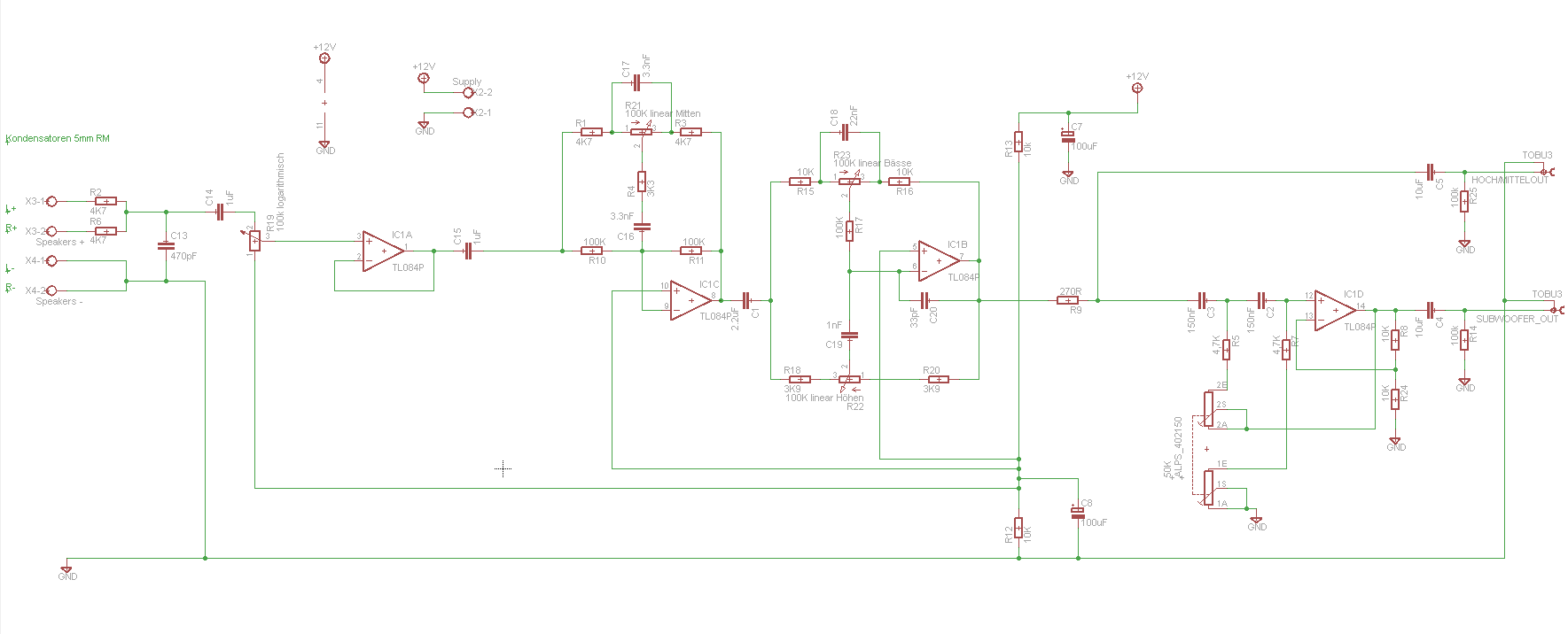

ich bin derzeit dabei, meinen 3Band euqalizer zu verändern.
der Linke Teil wurde schon mal aufgebaut und funktioniert ganz gut.
Rechts soll jetzt der Crossover-poti dazu kommen. Sprich:
links kann man mit den drei Potis Höhen/Mitten/Tiefen regeln. Der neue
Poti soll dann die Trennfrequenz zwischen Subwoofer und Hochtöner
trennen (genauer gesagt: zwei Breitbänder, welche das Hoch/Mittelton
Signal erhalten)...
geht das soweit? Oder sollte ich das lieber so machen, dass ich nicht
nur den Subwoofer nach oben hin "begrenze", sondern der Poti zeitgleich
auch das hochpass für die Mittel/Hochtöner fungiert?
Wie mache ich das?
Sonst alles okay?
Grüße,
Microman

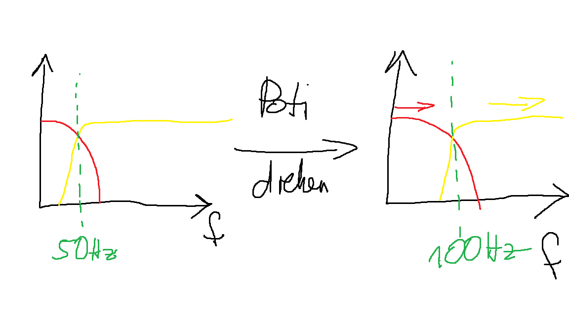

Gast #3663954
Das ist die Frage, was Sinn macht. Das geht halt dann auf einen Sure
2x100W Amp, ein Kanal mit 2xBG17 Bestückt und der andere mit nem Tbox
10" Woofer (oder andere Chassis, es geht ums Prinzip).
Sollte ich den Filter anders aufbauen, bzw. Wie mache ich es, dass ich
die Trennung verschiebe? Anbei eine Skizze wie ich das meine.
Wie müsste das mit dem L.-R. aussehen? (skizze?)
Gast #3666207
Bloss deine gelbe Linie steigt nicht, sondern ist die ganze zeot platt.
Microman schrieb:
> ich sollte den Equalizer nachbauen
Ich verweise auf den Linkwitz-Riley, der nun nicht so viel aufwändiger
ist, sondern es einfach richtig macht.  Ja, der Bauvorschlag ist ohne
Übergangsfrequenzverstellung. Man macht das eher ungern mit Tandempotis.

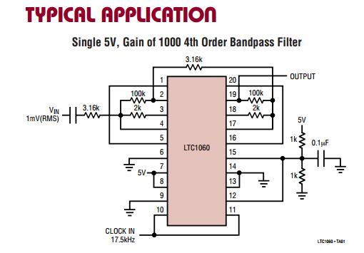

Hallo Mawin,
ich sitze jetzt schon seit mehreren Tagen am LTC1059/1060 und komme
einfach nicht drauf.
so wie ich das verstehe, speise ich den chip mit meinem Audiosignal
(welches vorher den Bass/Mitten/Höhen Equalizer durchläuft).
Anschließend zapfe ich am Lowpass-Pin den Teil für den Woofer ab, am
Highpass-Pin den Teil für meine Hoch/Mitteltöner.
Aber wo zur Hölle baue ich das Potentiometer ein? Könntest du mir das
kurz erklären?
Ich möchte gerne die Trennfrequenz (gerne auch jede einzeln!!) mit 1
(oder eben 2) Potis variabel verstellen können.
Danke Grüße
Gast #3680644

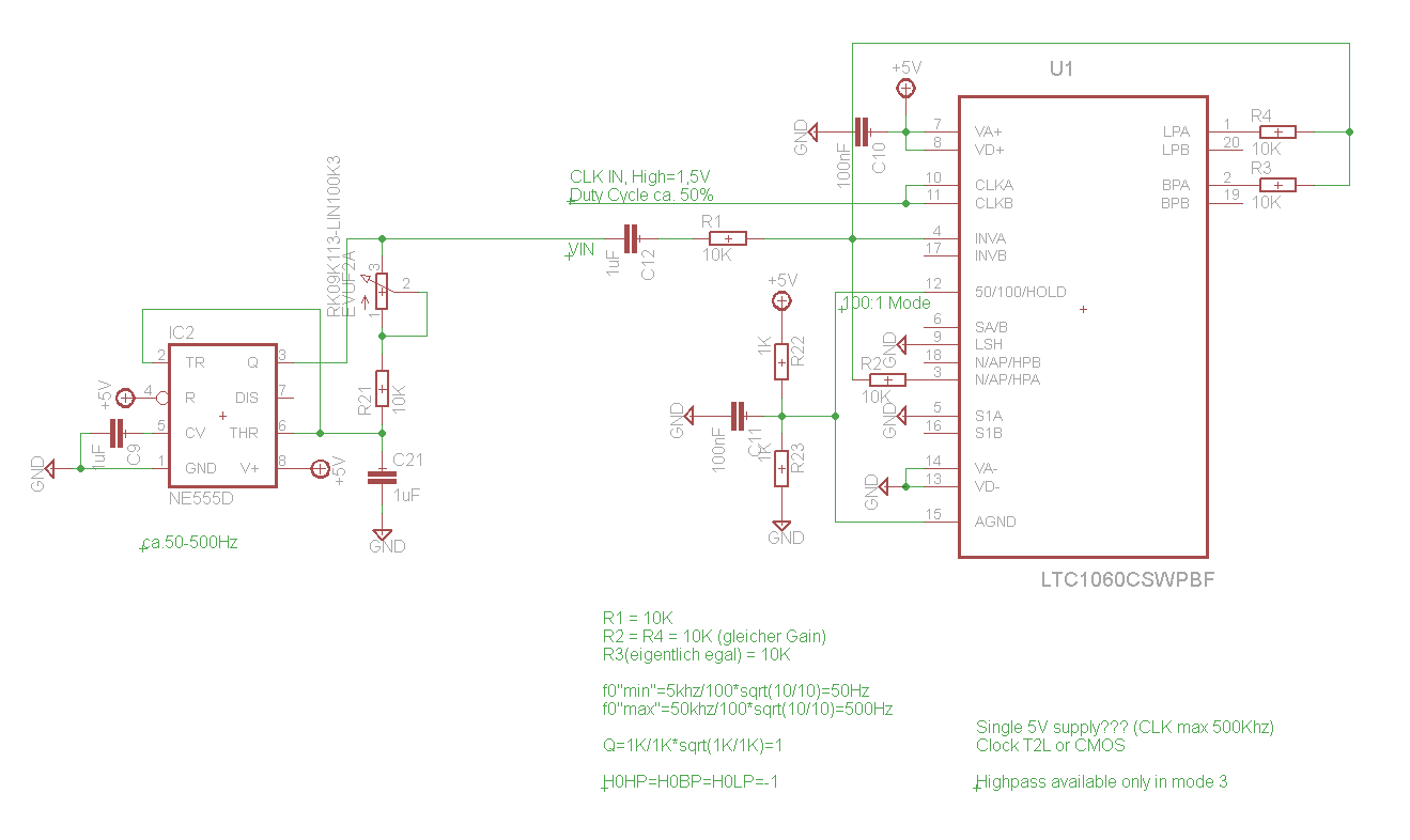

Ach, ich hatte gerade die Idee, dass ich mir den Filter aufsetze und
dann die Ausgangssignale über Potis wieder zusammenmische. Letztlich
hängt dann aber wieder ein Poti im Signalzweig...
Sollte ich die gegen solche Digitalpotis tauschen? Oder ist das so okay
wie ich das derzeit mache?
ich berechne jetzt mal den LTC1060.

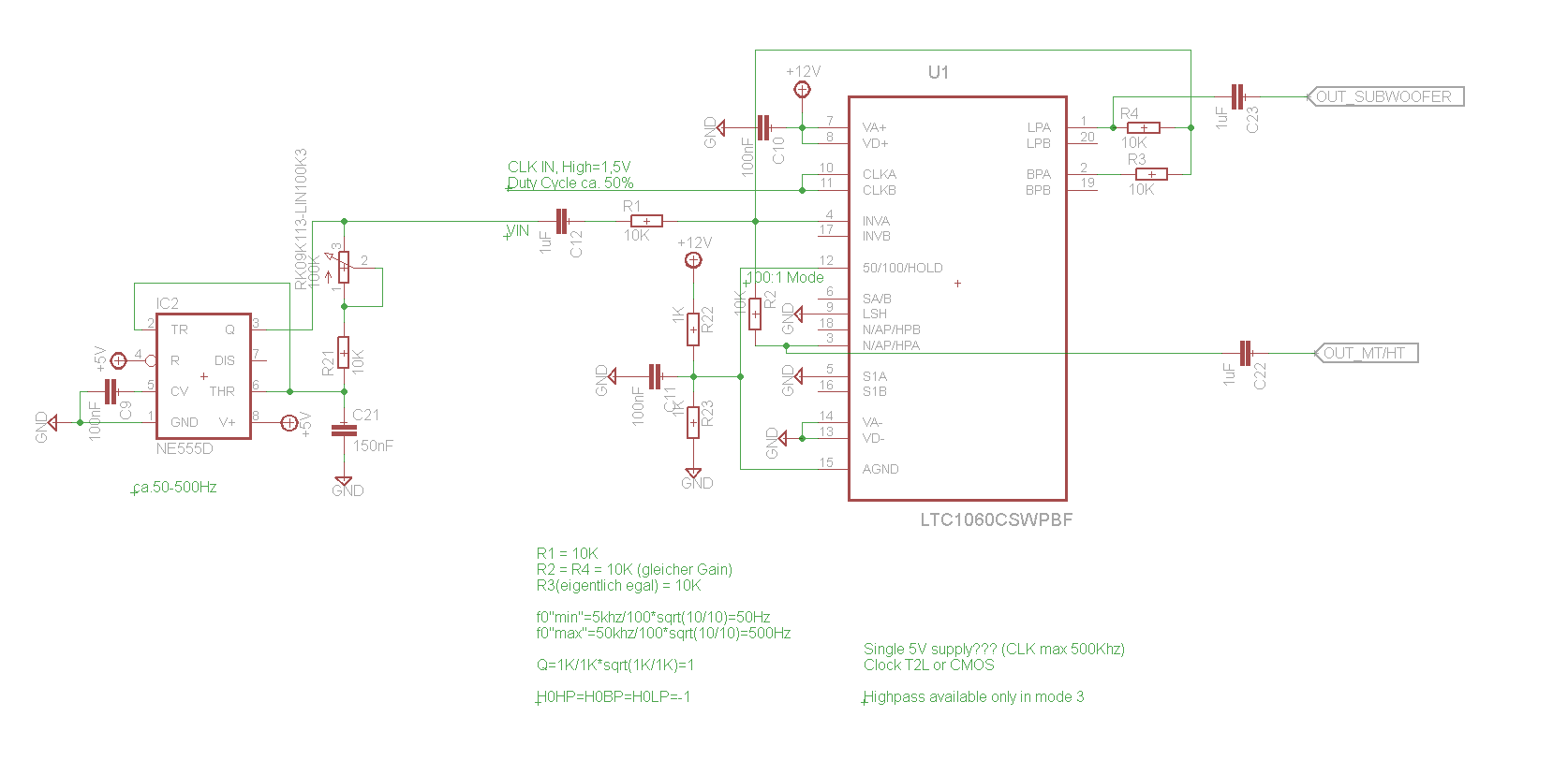

Gast #3680853
das Ganze sollte schon recht gut sein. Keine Hifiqualität für 20000Euro
anlagen, aber man sollte keine deutliche Verschlechterung hören.

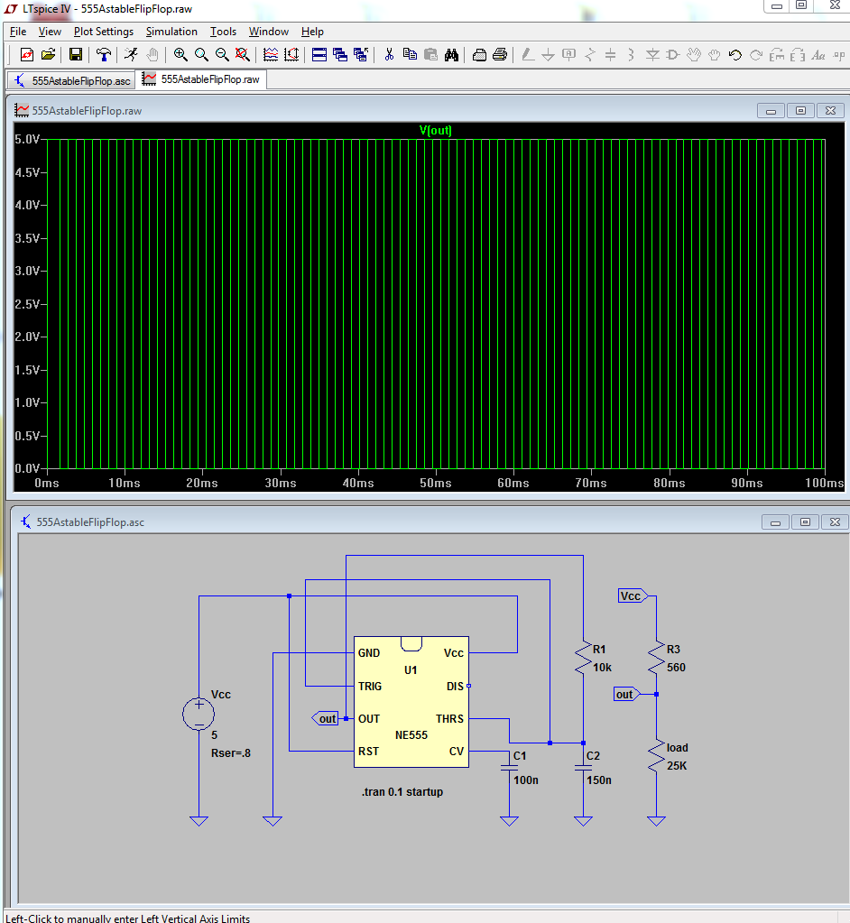

Heute war ich mal fleißig, geschlagene 5 Stunden habe ich rumgerechnet!
Hier mal mein Ergebnis. Könnte mir das jemand - oder du vll Mawin? -
bestätigen ob das so stimmt? Berechnungen stehen im Eaglebildchen, anbei
auch noch zwei Datenblattauschnitte, aus denen ich meinen "mix" (5V
betrieb) zusammengebaut habe.
Nun meine Fragen:
- Reicht 5V single supply für meinen Einsatz oder habe ich da Probleme
bei Frequenzen >10Khz? Irgendwie kann ich den Satz im Datenblatt nicht
recht deuten:"When used with low supply (i.e. single 5V supply), the
filter typically consumes 12mW and can operate with center frequencies
up to 10kHz"
Stromverbrauch wäre egal.

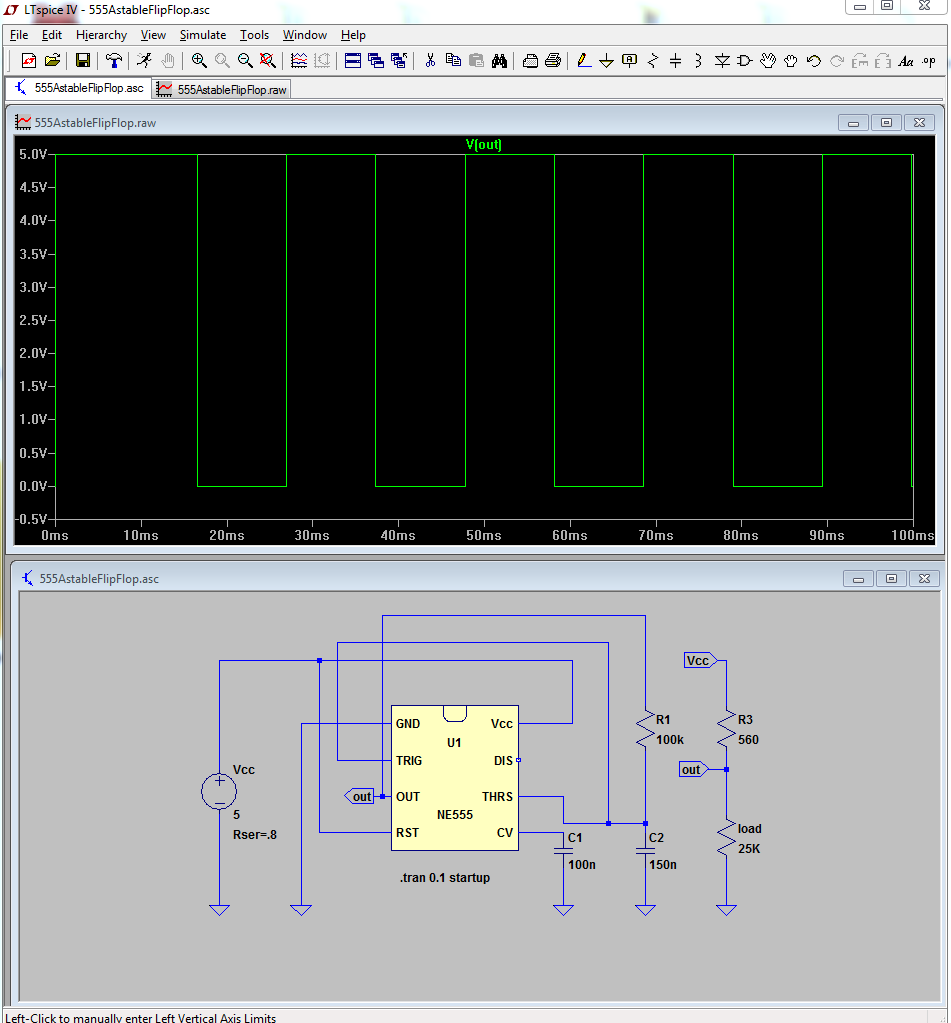

- Habe ich die Berechnungen folgendermaßen gedeutet:
Ich kann das Signal für meinen Woofer jetzt am Lowpass (direkt an Pin 1)
und für die Hochtöner am Highpass (direkt an Pin 3) abnehmen und von
hier aus zum Verstärker gehen.
Über die Widerstände habe ich f0 so eingestellt, dass ich diesen Wert
von 50 bis 500 Hz verstellen kann. Dafür verändere ich den Takt von
50-500Khz mithilfe meines NE555. Den NE555 habe ich in LT spice
simuliert und den Wert für den Widerstand erhalten: 10k -> 500Khz, 100k
-> 50khz.
Somit sollte ich am Schluss einen Filter 2. Ordnung (-6db!) haben,
welcher bei 50Hz bis 500Hz trennt. Die Verstärkung beträgt im übrigen
Frequenzbereich 1, also keine Verstärkung/abschwächung.
- Reichen 6db Dämpfung für einen Crossover?
- die Güte habe ich auf 1 berechnet. Das ist ja sozusagen die
"Frequenzbreite", um welchen der Frequenzgang abfällt. Ist 1 okay?
- Habe ich sonst alles richtig berechnet/verstanden?
Wäre super, wenn du mawin oder wer anderes nochmal kurz drüber schauen
könnte, ich saß da heute eeeewig dran ... :/
Viele Grüße und DANKE!
Gast #3681613
Da ist doch so ziemlich alles falsch.
CLK geht an Pin 10 und 11, nicht INVA und INVB,
und muss das 100-fache betragen.
5V reicht für Audio line pegel normalerweise nicht,
man versorgt Audio-OpAmps ja absichtlich mit +12/15V und -12/15V
damit bei 0.707V Signal genug Headroom bleibt.
Natürlich kann ma auch alles mit 10dB geringeren Pegeln fahren, dann ist
halt das Rauschen auch 10 db höher.

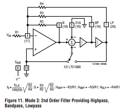

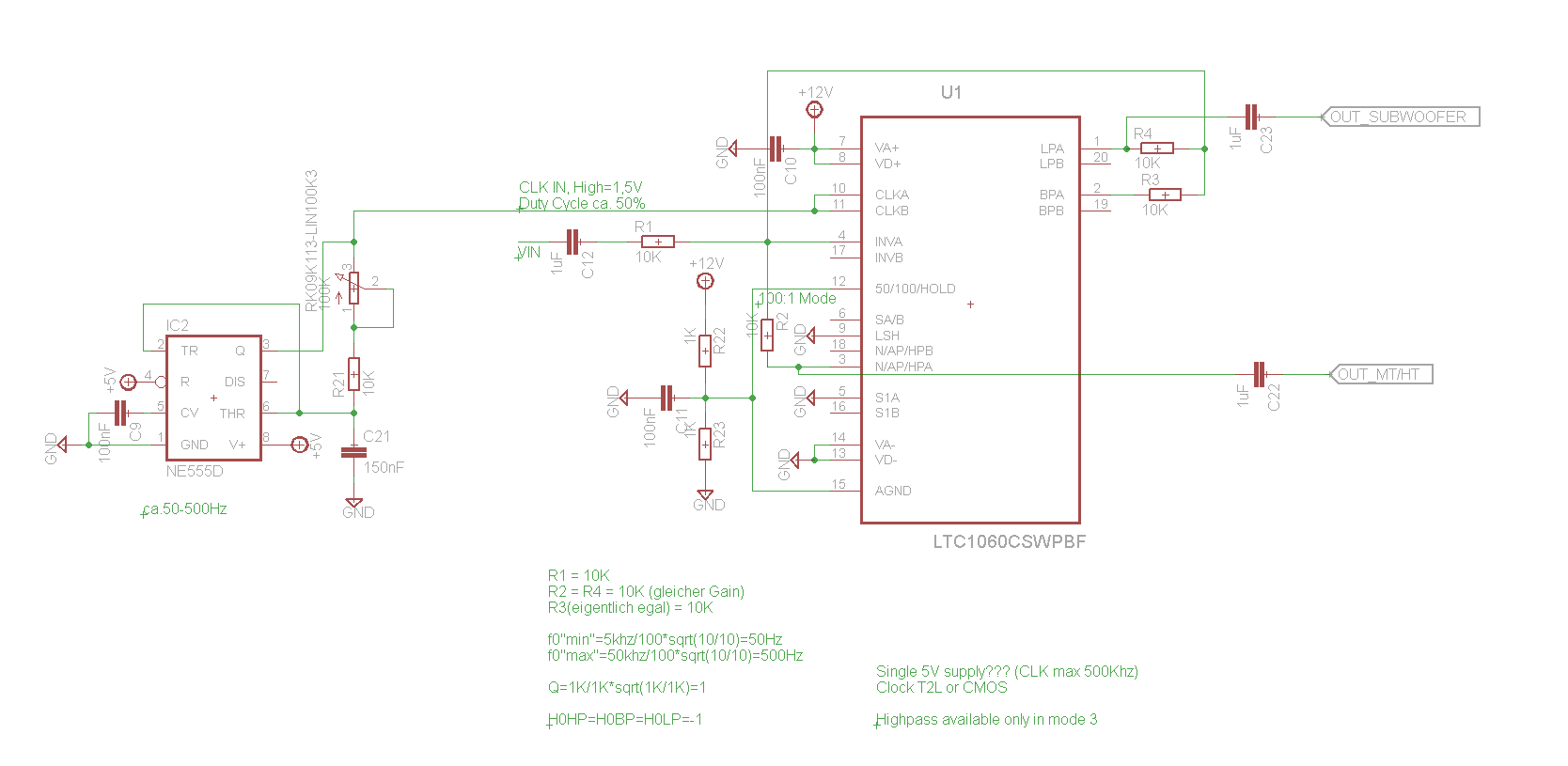

Gast #3681702
Hallo Mawin,
CLK geht doch an Pin 10/11?! (siehe Anhang zwei Posts drüber aus dem
Datenblatt, Bild 2)
Und der Vin ist Pin 4, also INVA? (siehe Anhang zwei Posts drüber aus
dem Datenblatt, Bild 1)
Geht es um den zwingend symmentrischen Pegel? Oder könnte ich auch
einfach die supply voltage von 5 auf 12V anheben? Im Prinzip nutze ich
doch dasselbe Prinzip wie beim Equalizer davor?
Auch der Clock - wieso muss der 100 mal größer sein? Ich habe doch die
Grenzfrequenz f0 nach Formel (siehe Anhang zwei Posts drüber aus dem
Datenblatt, Bild 1) berechnet?!
Also jetzt raffe ich gar nichts mehr. Könntest du mir die Punkte kurz
erläutern bitte?
Anbei nochmal die überarbeitete Version, diesmal mit 12V single supply.
(sprich +/- 6V wg. virtueller Masse bei 6V an AGND)
Grüße
Gast #3681835
oman ich troll! Klar, das war natürlich GRÖBSTER unfug. nochmal
verbessert im anhang.
Ja 100 habe ich eingestellt. dewegen rechne ich doch auch:
"R1 = 10K
R2 = R4 = 10K (gleicher Gain)
R3(eigentlich egal) = 10K
f0"min"=5khz/100*sqrt(10/10)=50Hz
f0"max"=50khz/100*sqrt(10/10)=500Hz
Q=1K/1K*sqrt(1K/1K)=1
H0HP=H0BP=H0LP=-1"
Die "100" stehen doch hier z.b.:
unterm Bruch. Das passt doch?
Was meinst du zu den anderen o.g. Punkten, funktioniert meine Schaltung
sonst?
Gast #3683560
Was mache ich falsch? Das ist doch genau die Appnote?!
R1 = R2 = R4 = 10K (gleicher Gain)
H0HP=H0BP=H0LP=-1

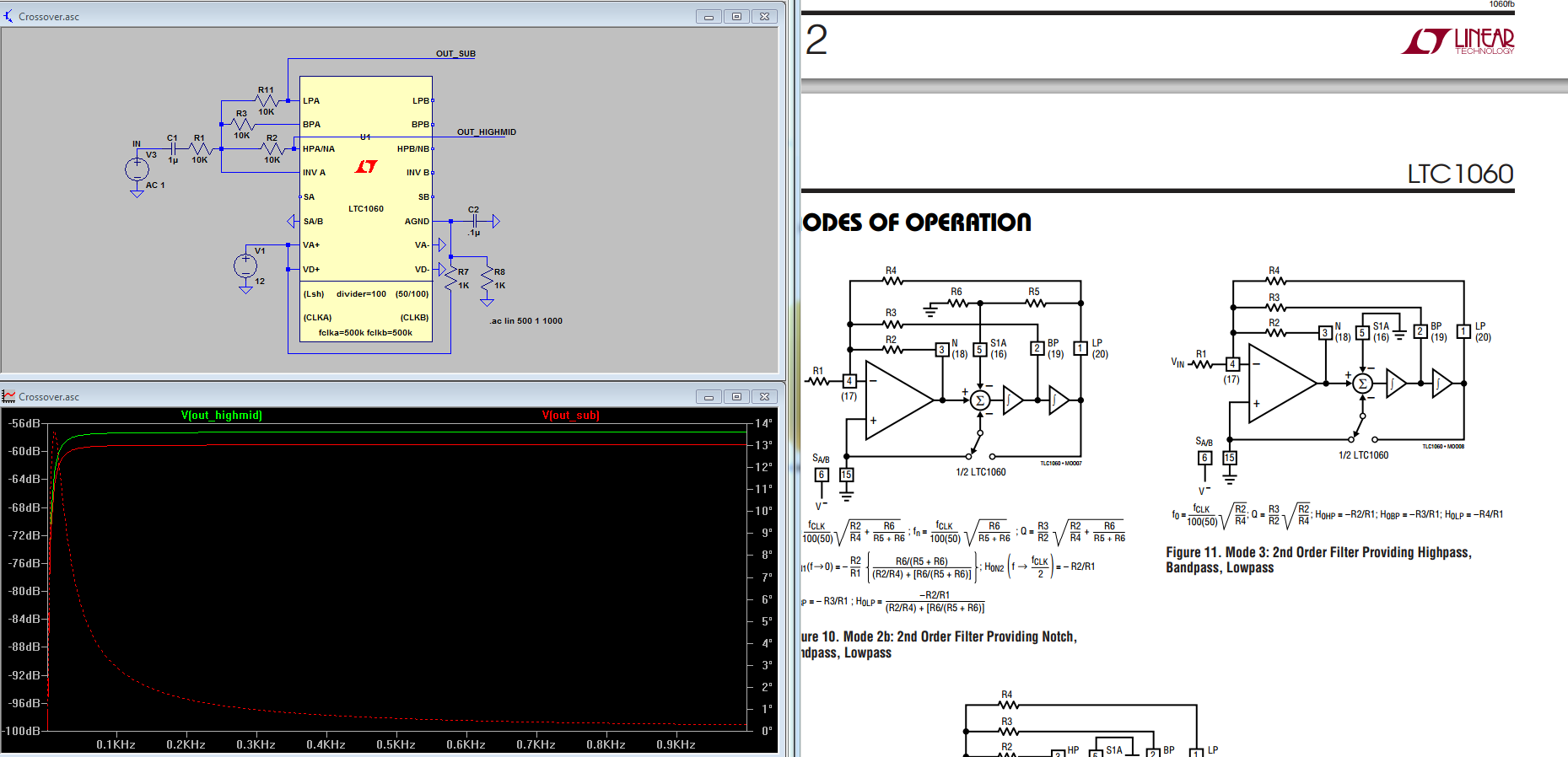

Gast #3687013
Sodala, nachdem mir keiner weiterhelfen will, habe ich mal selber
simuliert und die Schaltung verändert.
Ich kam darauf, dass ich den Woofer bei 120Hz mit Q=1 trennen muss, die
Hochtöner bei 180Hz mit Q=1.
Dazu habe ich mir jetzt zwei Sallen Key filter berechnet.
Fragen:
1. Kann ich die virtuelle Masse so setzen bei den Sallen Keys?
2. Schwingt irgendwo was oder ist potenzial dazu da?
3. funktioniert das so?
4. hab ich was vergessen? Sind alle Bauteile nötig oder habe ich wo was
zu viel drinne?
5. Ich habe alle Koppel-kondensatoren auf 1uF festgelegt. zu groß? zu
klein?
6. würde sich das ganze besser anhören, wenn ich mit den OPA2134/OPA4134
opamps arbeite?
danke, grüße
