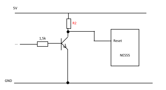

Hi Leute
ich habe eine Frage, wie groß ich R2 machen kann, sodass ich immer einen
NE555 sicher reseten kann. (siehe Bild)
Ich möchte eine Batteriebetrieben Schaltung aufbauen und möglichst viel
Strom sparen. Deshalb meine Frage wie groß ich R2 wählen kann, damit ich
Strom spare und sicher den NE555 resete bzw. starten kann.
Leider finde ich im Datenblatt keine Angaben darüber.
Ich habe bis jetzt für R2 einen 10k Widerstand vorgesehen, da gehen mir
aber (5V-0,6V)/10k= 400uA "verloren" was die Batterie recht schnell leer
saugt.
Kann ich auch einen 100k Widerstand nehmen?
Danke für die Antworten.
Als erstes nimm einen in CMOS Ausführung, zweites ist Reset der Eingang
eine Logik Gatters, Deine Rechnung stimmt also nicht, drittens das
Datenblatt vollständig lesen.
Schau ins Datenblatt. Da steht bei "Reset Current" @ VCC
Typ: 0.1 mA,
Max: 0.4 mA.
D.H. mit deinen 400µA geht es Sicher, mit 100µA geht es "meistens",
außer du erwischt ein Montags-Modell.
(Milchmädchen-Rechnung: Du baust ja einen Spannungsteiler aus 555 und
Widerstand...)
einen "Min"-Wert gibt das Datenblatt nicht an. Kannst ja mal eine Tüte
NE555 durchmessen, ob du ein besonders sparsames Exemplar findest.
Alternative:
TLC555
Da liegt der Reset-Current bei Max. 150 pA ...
Ja, sogar 1MOhm, der bei Reset im Datenblatt angegebene Strom ist der
den der Transistor nach Masse ableiten muss um einen Reset auszulösen,
nicht der der hineinfliessen soll um einen Reset zu verhindern.
Der Widerstand sollte maximal so hochohmig sein wie der ausgeschaltete
Transistor.
OP
Uwe schrieb:
> Hi,
> aus einem NE555 Datenblatt:
>>Reset Current IRST - 0.1 0.4 mA
> Wenn du die C-Mosvariante nimmst(7555)ist der nötige Stom bestimmt
> deutlich kleiner.
> Viel Erfolg, Uwe
Vielen Dank für die Antworten.
Ich dachte der Strom, der im Datenblatt angegeben ist, ist der
Gesamtstrom der fließt, wenn der Chip auf Reset ist. (Verluststrom des
kompletten ICs bei Reset)
Ich werde einen 43k Widerstand nehmen. Dann komme ich auf ca. 116uA
