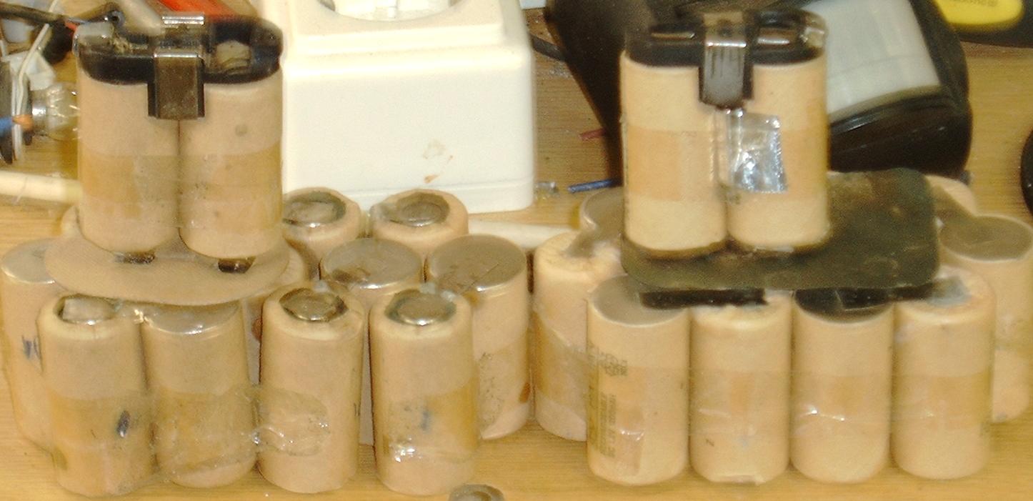

von Helge A. (besupreme)
Ich finde immer nur Einzelzellen oder komplette fertige Akkupacks als
Ersatz.
Lassen sich irgendwo fertig zusammengeschweißte Akkupacks kaufen, die
man in die Originalgehäuse einbauen kann? Bei den 3 zerlegten Akkus, die
ich hier liegen habe, sind die Akkus intern immer in der gleichen Art
angeordnet, die unterscheiden sich nur bissel im Anschluß. Und die
Gehäuse außen sind halt verschieden.
Sehr gute Vorschläge!
In den beiden vorhandenen Ladern sind IC's drin mit 14 bzw. 20 Beinchen
und ohne Bezeichnung. Die müßten dann vermutlich raus und die Lader so
modifiziert werden, daß keine normalen Akkus mehr reinpassen. Die
vorhandenen Ladeschaltungen schalten bei ca. 26V aus.
Wollte ich mir den Aufwand machen, bräuchte ich 4 mal 5 Zellen und ein
Ladegerät würde modifiziert werden. Bei der Sekundärspannung der ca.
60VA-Trafos von 22V sollten sich 5 Zellen wohl laden lassen. Allerdings
sind die Trafos magnetisch weich, was bis jetzt die Ladeleistung
begrenzt.
3 Fragen sind noch offen, da ich noch keine Lipos irgendwo eingebaut
habe:
Vermutlich muß dann auch ein Tiefentladeschutz eingebaut werden, oder?
Muß die Ausgleichsschaltung nur beim Laden dran sein, oder immer?
Ich hab letzte Woche einen kaum 3 Jahre alten defekten Lappi bekommen,
reichen solche Zellen zum Ausprobieren?
Ich werde mal schauen, ob sich das rechnet. Sollten die Kosten über €150
sein, sind 2 neue Schrauber billiger. Vorerst werde ich mir behelfen,
indem ich aus den 4 alten Akkupacks die hochohmigen (durchgebrannten?)
Zellen herausnehme und mir 3 funktionierende zusammenbaue. Das wird
vielleicht über den Sommer reichen, eins der Akkupacks ist ja noch fast
neu.

Faszinierendes Detail, heut herausgefunden.
Zwei Schrauber auf der Werkbank mit Fehlern in der Regelung oder
hakeligem Motorsteller. Mit den vorhandenen Ersatzteilen, aus eigenem
Fundus und vom Verwerter meines Vertrauens, hoffte ich auf verbesserte
Funktion und hab beide aufgeschraubt.
Irgendwie scheinen die "Innereien" von den Dingern alle annähernd gleich
aufgebaut zu sein, bis auf kleine Design-Details:
Die Motorsteller waren untereinander sowohl mechanisch als auch
elektrisch fast gleich, sowohl von den Einbaumaßen als auch von den
Kabelfarben. Designkinkerlitzchen wie unterschiedliche Form des
Betätigungsknopfes fallen nit ins Gewicht, weil sogar das Innenleben
gegeneinander austauschbar ist. Obwohl alle vier Schalter von
verschiedenen Herstellern aus verschiedenen Ländern und aus
verschiedenen Baujahren waren. Selbst Getriebe, Motoren, Zahnräder,
Akkuanschlüsse wiesen gleiche Hauptmaße auf. Das gilt auch für das
Innenleben der Akkupacks. Gleiche Anordnung der Akkus, gleiche
Kontaktplatte, nur verschiedene Gehäuseform außen.
Irgendwie scheinen sich die Chinesen, Japaner, Koreaner, Inder usw. da
auf einen gemeinsamen Standard festgelegt zu haben. Wer also einen
fehlerhaften Schrauber hat: Teile von einem beliebigen anderen werden
sehr wahrscheinlich passen.
Mag sein, daß das Glück war. Immerhin kamen die Einzelteile aus China,
Korea, Indien, Taiwan, wenn man den Aufdrucken trauen kann. Gemeinsame
Merkmale von außen waren nur 18V-NC-Akkus und die Preisklasse ca.
50-100€.
