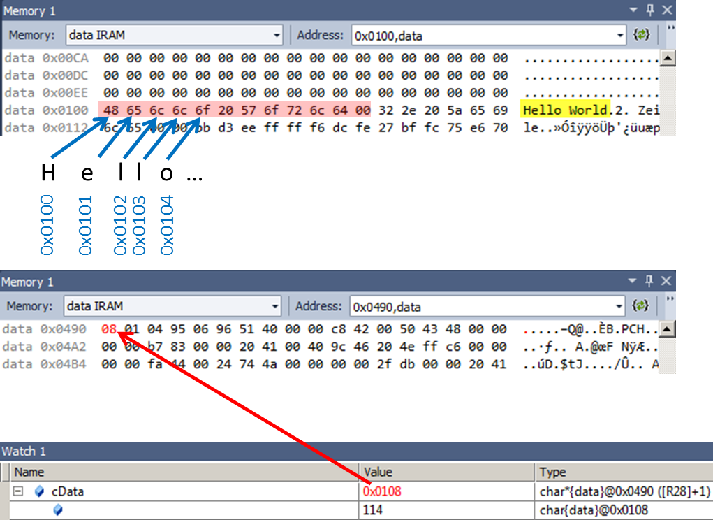

OP #3666575
@ Karl Heinz: Danke für deine ausführliche Erklärung!
Ich habe noch eine Frage zu den Adressen des Pointers bzw. der
Pointervariablen.
Beim Debuggen im Atmel-Studio stehen bei mir folgende Werte im RAM:
(siehe Abbildung)
Hier meine eigene Interpretation:
1. Der String "Hello World" steht nach dem flashen im RAM an den
Adressen 0x0100 bis 0x010B (inkl.0-Byte).
2. Die Pointervariable selbst steht an der Adresse 0x0490. Der Inhalt
dieser Adresse ist der Wert der Pointervariablen.
Habe ich das so richtig verstanden?
