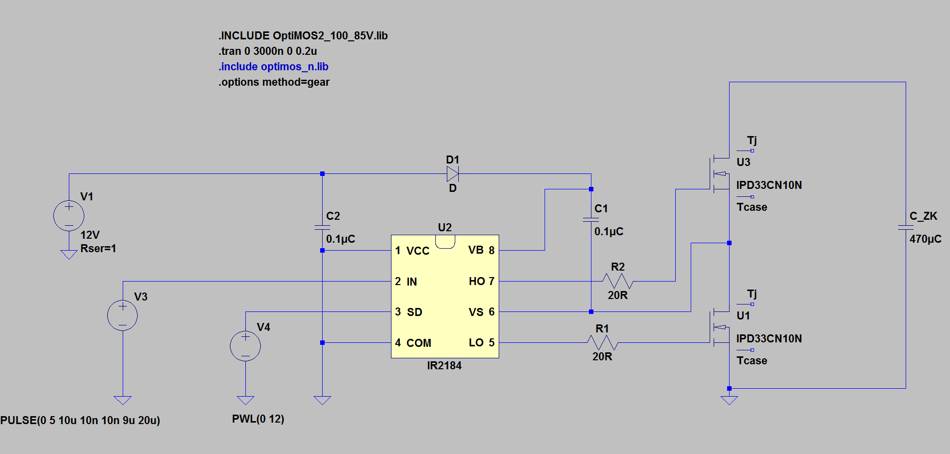

Ich habe soeben versucht meine Halbbrückenschaltung mit LTspice zu
simulieren. Leider will die nicht so wie ich das gerne hätte.
Wenn ich z.B die Spannung an V3 messe, dann zeigt er mir nicht das
eingestellte Rechtecksignal sondern konstante 0V.
Grüße
von hgf (Gast)
VB ist auf der falschen Seite des Kondensators angeschlossen.

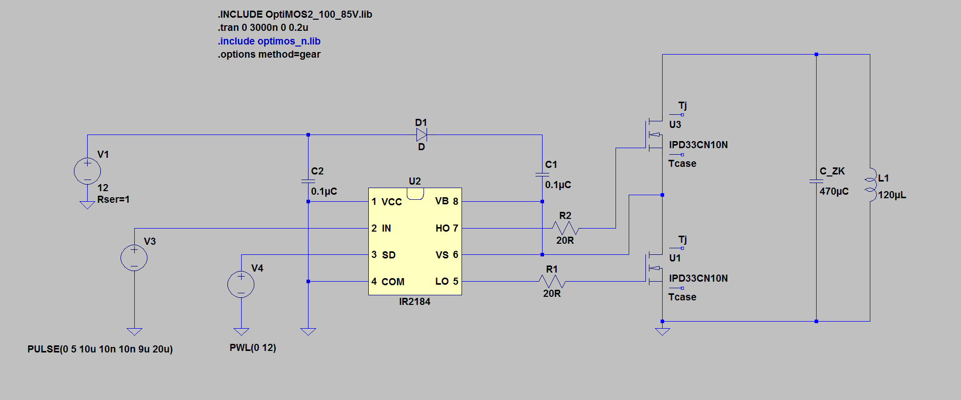

von Max K. (maxkrach)
Stimmt,
hat aber nichts geändert.
von hgf (Gast)
Vcc ist auch falsch angeschlossen.
von hgf (Gast)
L1 macht auch keinen Sinn, keine Leistungsversorgung.

von Achim S. (Gast)
Kann LTSpice etwas mit der Bezeichnung 470µC anfangen? Meine
Kondensatoren haben als Einheit µF.
Das könnte daran liegen, dass du die Simulation nur bis 3000ns
durchführst, die Spannungsquelle V3 aber erst nach 10µs den ersten Puls
abgeben soll.
Max Krach schrieb:
> und außerdem dauert die Simulation nun sehr lange.
vielleicht hilft es der Simulation, wenn du auch der Brücke eine
Versorgungsspannung gibst (d.h. dem  Drainanschluss von U3)

Vcc habe ich eigentlich direkt nach Datenblatt angeschlossen?
von Achim S. (Gast)
Im Datenblatt wird VCC an GND angeschlossen? Das glaube ich nicht...

von Christian S. (christianstr)
1. Vcc korrekt anschließen
2. D1 ein Model zuweisen
3. Versorgung an die Halbbrücke anschließen
4. Last anschließen, du hast einen Kurzschluss gebaut
5. Datenblatt nochmal durchlesen, damit du den IR2184 auch wirklich
korrekt beschaltest. Da sind noch ein Haufen Fehler drin, mal abgesehen
von Vcc, z.B. zähle ich nur zwei Kondensatoren in deiner Schaltung,
obwohl im Datenblatt drei am IC sitzen.
Gruß Christian
EDIT: Okay, selber falsch gelesen, hab auf den IR21844 geguckt :P

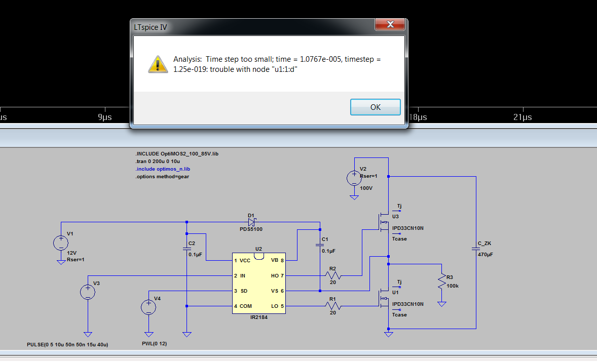

hab ichs mir doch gedacht ;)
so verkucken konnt ich mich gar net.
EDIT:
konnte die Simulation noch nicht komplett durchlaufen lassen, da die
Fehlermeldung:
Analysis: Time step too small; time = 1.97402e-005, timestep =
1.25e-019:trouble with node "u1:1:d"
erscheint.
Irgendwelche Vorschläge, wie man das lösen kann?

von Achim S. (Gast)
Max Krach schrieb:
> erscheint.
Vielleicht hilft es der Simulation, wenn der Ausgang der Halbbrücke
(d.h. das Drain von U1) halbwegs vernünftig belastet wird (z.B. mit
einem Widerstand gegen GND). In deiner aktuellen Simulation gibt es
immer mal Zeitbereiche, wo beide MOSFETs gleichzeitig sperren und dieser
Knoten floatet. Sowas mögen Simulatoren manchmal nicht.
Ansonsten bitte noch den Beitrag von Christian berücksichtigen und für
die Diode eine reales Diodenmodell aussuchen.

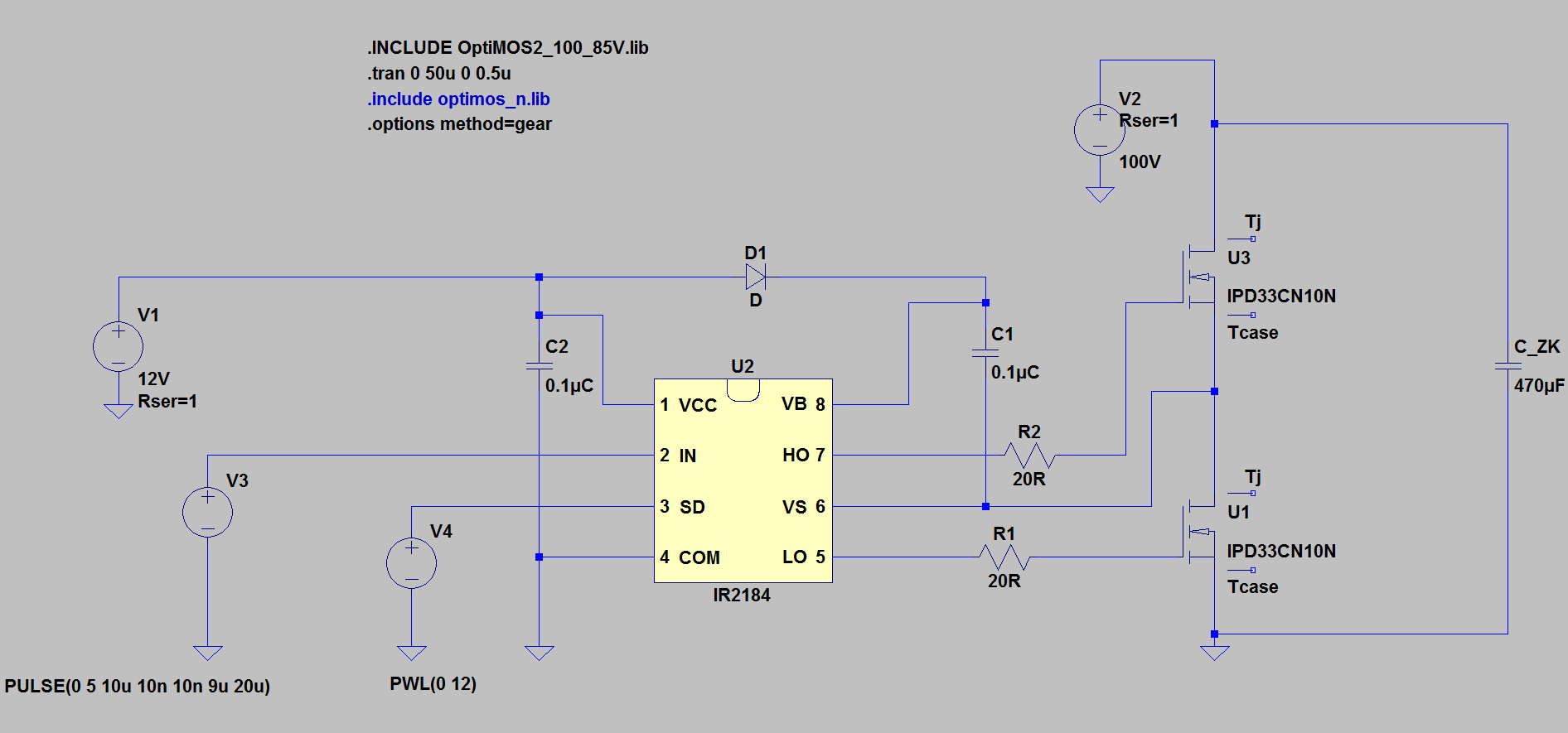

Habe jetzt alle eure Anmerkungen in meine Schaltung integriert und stehe
relativ ratlos vor dieser LTspice Fehlermeldung.
von Jörg E. (jackfritt)
Ir IC ist falsch?
SD sollte doch negiert sein oder?
Sagt die fehlermeldung nicht auch was zum Low side fet?
Evtl sind ein paar pins noch nicht angeschlossen?
von Helmut S. (helmuts)
Hallo Max,
ich hatte in dem angehängten Beispiel erfolglos versucht eines dieser
"unglücklichen" Infineon-Modelle zu verwenden die aus lauter Gleichungen
anstatt aus SPICE Mosfet-Modellen bestehen.
Achtung mein angehängtes Beispiel rennt "nur" mit dem Alternate Solver.
Control Panel -> SPICE -> Solver Alternate
Deshalb mein Tipp: Such dir einen ähnlichen Mosfet aus der
LTspice-Bibliothek oder ein Modell eines anderen Herstellers. Wichtig
ist dabei, dass diese Modelle nicht aus lauter Gleichungen wie die
Infineon-Modelle bestehen.
Helmut
