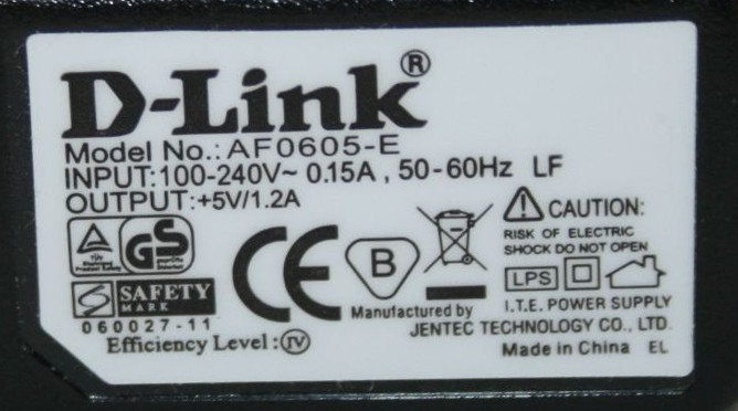

Die Situation: ich habe hier zwei Router D-Link DIR-100 und DIR-300. Die
benutzen das gleiche Netzteilmodell AF0605-E.
DIR-300 funktioniert auf einmal mehr: ich teste ihn mit dem Netzteil von
DIR-100 und alles geht wieder. Gut, also wird wohl irgendwas mit dem
Netzteil nicht stimmen. 5 V sollen rauskommen. Ich habe eigentlich
erwartet, dass da einfach gar nichts mehr geht, aber mein (billiges!)
Multimeter sagt dass da 6,2 V anliegen.
Ich war dann noch so risikofreudig und hab das (vermeintlich defekte)
Netzteil mal an DIR-100 getestet und da tut sich auch bisschen was: LEDs
leuchten schwach, aber funktionsfähig ist das Gerät nicht.
Was genau ist da los? Das Netzteil ist schon kaputt, oder nicht?
Danke schon mal für die Antworten. :-)
