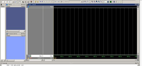

Hallo, guten Tag.
Ich habe Quartus 13.0.0.156 komplett mit dem Modellsim installiert.
Wenn ich kompiliert habe startet auch der Simulator . Es erscheint im
linken Fenster keine Pin zuweisung die ich aktivieren kann.
Diese Meldung steht im Statusfenster beim compiliervorgang :
Error: ModelSim-Altera Error: # ** Error: (vmap-20) Cannot access for
writing file "modelsim.ini".
Habe unter Settings die Einstallung gemacht mit Ordnerzuweisung gemacht
bis :
win32aloem.
Danke.

Da scheint es schon beim Anlegen einer bibliothek zu scheitern, also
noch vor der eigentlichen VHDL Übersetzung:
Der Befehl vmap weist einer VHDL-library einen logischen namen zu.
Beispielsweise die librara "work" oder Alterea-spezifische .
Dazu schreibt modelsim eine Zeile in die datei modelsim.ini. Daran
scheint es zu scheitern, vielleicht weil modelsim.ini schreibgeschützt
ist?
Such mal auf der festplatte nach Dateien dieses Namens.
Modelsim bietet verschiedene Fenster-layout an, je nach arbeitsschritt.
Dafür gibt es oben im Menu den Punkt "layout". Wähle mal "Simulation".
irgendwo gibnt es ein fenster transcript, damit kannst du modelsim wie
auf der kommandozeile bedienen. tippe bspw. help ein.
Nützliche Kommandos in deinem Fall könnten sein:
pwd                 ##aktuelles Verzeichniss nennen
printenv            ##Environment (Umgebung(Variablen)) anzeigen
vmap                ##aktuelle bibliothekmappings anzeigen
touch modelsim.ini  ##die datei modelsim.ini aktuallisieren oder anlegen
Eines der Fenster kannst du zwischen libraries und simulation
umschalten. Darin sollte angezeigt sein, welche units bereits übersetz
worden resp. grad in dier Simulation benutzt werden.

Hallo Peter,
Du hast irgendwo mal geschrieben das Du Win7 benutzt.
Kann es sein das Du Quartus unter "Programme" installiert
hast? Ich habe schon mal bei einem anderen Programm Probleme
bekommen weil hier nicht alle Rechte vorhanden waren.
Oder hast Du alles unter C:\Altera installiert?
Gruß,
Michael
Jup danke.
Ich habe das in von mir vorgegebenen Verzeichnis D: installiert.
