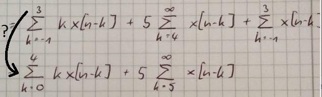

Ich habe die Aufgabe den Filter mit der Impulsantwort:
aus den Bauelementen {Verzögerungselement, Addierer, Multiplizierer} zu
bauen.
Ich habe hierzu 2 Versuche gestartet:
1.) Faltungssumme:
Daraus lässt sich zwar der linke Term einfach zusammenbauen als die
Addition von 4 Verzögerungselementen und 4 Konstantmultiplizierern.
Jedoch weiß ich nicht wie ich die rechte Summe mit endlichen Gliedern
aufbauen kann, denn die Summe geht bis unendlich. Also habe ich den
zweiten Versuch gestartet:
2.) Über Z-Transformation:
Da Y(z) = X(z) * H(z), ergibt sich:
Aber was kann ich aus der Z-Transformation denn schon herauslesen?
Irgendwie komme ich auf keine Vernünftige Umformung. Könnte wer mal
drüberschauen? Wäre sehr nett!

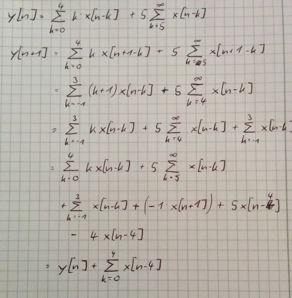

Ich habs mal hergerechnet, probiers aber erstmal selbst. Du stellst den
Ausdruck für y[n+1] auf und formst ihn so um, dass unter anderem ein
Ausdruck da steht, den du mit y[n] ersetzen kannst.
Ich bekomme y[n+1] = y[n] + summe von 0 bis 4 über x[n-4] raus.

Guest schrieb:
> Du stellst den
Wenn ich das mache, dann komme ich auf:
Welcher normale Mensch würde denn hier erkennen was man jetzt wieder zu
y[n]vereinfachen kann?
Ich verstehe schon deinen Plan. Das Ziel ist es herauszufinden wie die
Rekursion ausschaut. Aber ich schaffe es nicht da ein y[n]
hineinzuinterpretieren, vor allem weil sich ja alle Argumente ändern...
Gast #3667917
Meine Rechnung stimmt schon.
Und wie soll ich das jetzt umformen?

Gast #3667951
Du hast beim zweiten Schritt 2 Zeilen unterschlagen.
In der ersten Summe lasse ich den -1ten Term weg und füge einen 4ten
ein. In der zweiten Summe lasse ich den 4ten Term weg. Dafür addiere ich
die weggelassenen Terme dann einzeln und Subtrahiere den eingefügten.
Ich mache praktisch eine Erweiterung mit 0, nur dass einer der beiden
sich auslöschenden Terme in der Summe steht.

Frank schrieb:
> Was meinst du damit?
Schau mal nochmal in das von mir gepostete Bild. Da kommen noch zwei
Zeilen unter der, nach der du abgeschnitten hast! Diese enthalten auch
nicht zu vernachlässigende Terme!
Frank schrieb:
> Ja aber dann kriege ich das hier raus:
> Das ist leider nicht wie deins :(
Abgesehen davon, dass du die Summe von -1 bis 3 über x[n-k] vergessen
hast ist das GENAU das, was auch auf meinem Zettel steht. Du hast nur
noch nicht gemerkt, dass es bei mir noch weiter geht.
Ach ja stimmt.
Ok, dann hast du aber vergessen beim Endergebnis -3x[n-4] dazuzurechnen.
Denn es verschwinden nicht alle Terme wenn du bei der letzten Summe
wieder mit 0 erweiterst...
Es kommt also raus:
Gast #3667994

Gast #3668002
Guest schrieb:
> Ich sehe zwar auf Anhieb nicht wo der 3x[n-4] Term herkommen soll, aber
> gut möglich, dass ich irgendwas vergessen habe.
Jep, du hast im letzten Schritt nämlich 3 Einzelterme, dann kommt die
sinnlos erweiterte Summe mit 2 Einzeltermen und davon fasst sich einer
mit den 3en zusammen und der x[n+1]hebt sich weg. Somit bleibt einmal
-3x[n-4] über.
Das hat mir jetzt auf jeden Fall geholfen. Ich halt 7 Stunden verloren
und habe Methoden versucht die keinen Sinn ergeben haben. Dabei war es
nur eine 0 dazu. Danke.
Frage: Kann man nicht einfacher erkennen wie sich dieser I²F aufbauen
lässt? Mit Hilfe der Z-Transformation zb?
Wenn ich bei der Prüfung so etwas rechnen müsste, dann wäre das doch ur
depat oder?
Gast #3668012
> -3x[n-4] über.
Ich sehe es immer noch nicht. 5x[n-4] und -4x[n-4] geben x[n-4]. Das
erweitert die Summe auf k=-1 bis 4. Der -x[n+1] Term kürzt sich mit dem
-1ten Term der Summe, so wird aus der Summe k=0 bis 4. Die ersten 2
Summen werden durch y[n] ersetzt. Wo bleibt hier was übrig?

Frank schrieb:
> In der Summe ist aber die obere Grenze 3 und nicht von vorn herein schon
> 4.
Ja eben. Wenn du "das 4te Element" drauf addierst geht die Summe nachher
bis 4.

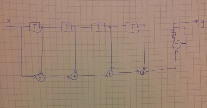

Ist zwar etwas ungewöhnlich gezeichnet, schaut aber für meinen Verstand
ganz gut aus. Das einzige was mir auffällt ist das Minus. Wo kommt das
her? In der Formel war doch alles positiv.

b) einfacher:
Die erste Teilstruktur erzeugt aus einem Dirac ein Signal mit y[n] = 1
für n>0. Wenn Du Dir scharf überlegst könntest Du ja dieses Signal
"abdrehen" (bei n=6) indem Du das Eingangssignal um 6 verzögerst und
wieder abziehst.
D.h. Du erweiterst deine Rampenstruktur um den Term -x[n-6].
Der Integrator (=zweite Teilstruktur) hält das Signal am Ausgang dann
konstant. Am Eingang des Integrators kommen keine Werte ungleich 0 mehr
-> 3 konstanter Teilbereich Deiner gewünschten Impulsantwort wurde
erzeugt.
=> Ergebnis:
y[n] = x[n-1] + 2 y[n-1] - y[n-2] - x[n-6]
