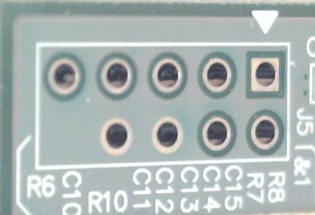

Einen WRE54 hab ich mit DD-WRT gefüttert, das hat auch gstartet.
Rausgetragen, eingesteckt, keine Meldung mehr :/ DD-WRT ist für dad Teil
freigegeben. Das einzige, was ich noch probieren könnte, wär eine
serielle Verbindung herzustellen.
