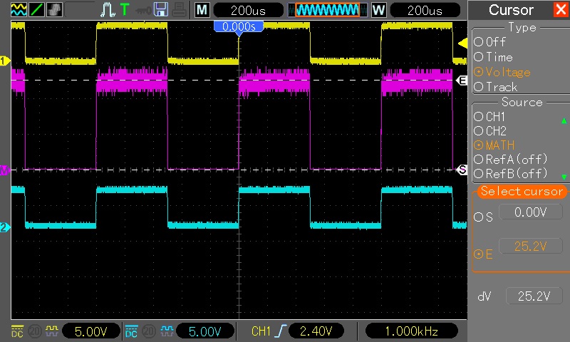

Ich habe nun an CH1 und CH2 das Oszi eigene Rechtecksignal eingespeisst
und lasse mir nun einfach beide noch multipliziert anzeigen ("CH1xCH2").

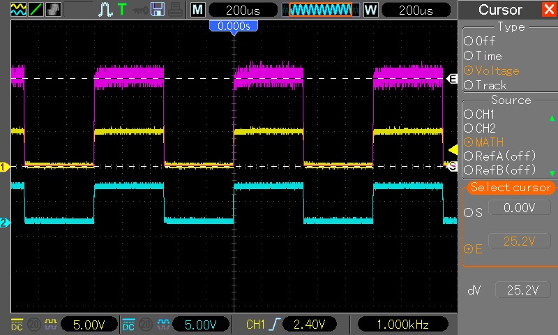

Hier in einer 10V Skalierung. Drei Bilder beiliegend, Cursor
unangetastet, einfach nur CH1 oder CH2 verschoben.
Das "Spannende" für mich ist, dass das Ergebnis von CH1 mal CH2 sich
ändert, wenn ich Ch1 oder Ch2 vertikal einfach verschiebe, anders
positinoiere (im run Modus...).
Ist dies denn ein bekannter Bug, weiss man darüber etwas? Ich dachte so
blauäugig, dass ein digitales Speicheroszi da nicht so sensiebel wär...

Da schlagen dann die Fehler der AD-Wandler zu (Offset, Verstärkung,
integrale und differentielle Nichtlinearität).
Du solltest auch bei dieser Messung die Eingangskanäle auf 1V/DIV
stellen, damit die Messfehler nicht so riesig werden (bei Deiner
Einstellung löst du 40V mit 8 Bit auf, im anderen Fall 8V mit 8 Bit).

Hallole!
Ja, also begeistert bin ich auch nicht.
Aber wenn man weiss, wie man die Sache umschiffen kann, dann ist das
auch schon mal ganz gut. Nun acht ich halt drauf, dass ich zum Einen
generell eine passendere Eingangsempfindlichkeit wähle und mit einem
Offset verschieb ich dann am Besten auch erst, wenn die Messung durch
ist (eben nicht im Run Modus, sondern eben erst im hold).
Zuvor dacht ich eben, das Verschieben in Y-Achse ist nur ne reine
Anzeigengeschichte längst nach dem Messen und A/D wandeln... da lag ich
wohl falsch.
