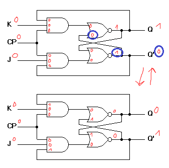

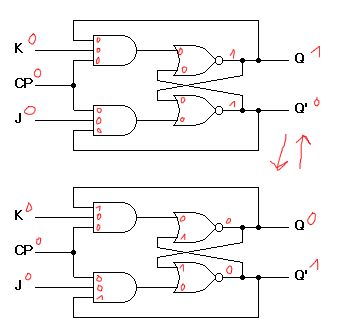

Ich versuche gerade Taktflankengesteuerte Flip-Flops zu verstehen.
Wenn Takt, J und K 0 sind muss das Ergebnis Q doch immer 0 sein? Aber so
wie es für mich aussieht wechselt dieser ständig zwischen 0 und 1. Wieso
das?

Das weiß ich. Deshalb wundert es mich, dass wenn J=0, K=0 und CLK=0 das
Ergebnis ständig zwischen 0 und 1 wechselt.

Gast #3668767
tut es nicht. Die Gatter rechts sind NOR, und du hast deren Verhalten
falsch durchgerechnet. Geh einfach mal von einer Ausgangskonfiguration
aus (z.B. 1,0) und du wirst sehen, dass diese stabil erhalten bleibt.

>Taktflankengesteuerte Flip-Flop.
Unabhängig deines Problems ist es aber kein FLANKEN-gesteuertes
FlipFlop.
Der Eingang heisst ja auch zurecht nicht C (clock), sondern CP.
Das ist ein Zustandsgesteuertes FF.

Was verstehst Du unter "SR"? Das ist eigentlich eine für Flipflops
unübliche Bezeichnung. Gezeichnet hast Du ein JK-Flipflop. Wenn
Du ein T-Flipflop (Takt- oder Toggle-) brauchst, musst Du ein sog.
MS-Flipflop nehmen (Master-Slave-). Das kann man allein aus Gattern
nicht aufbauen.
