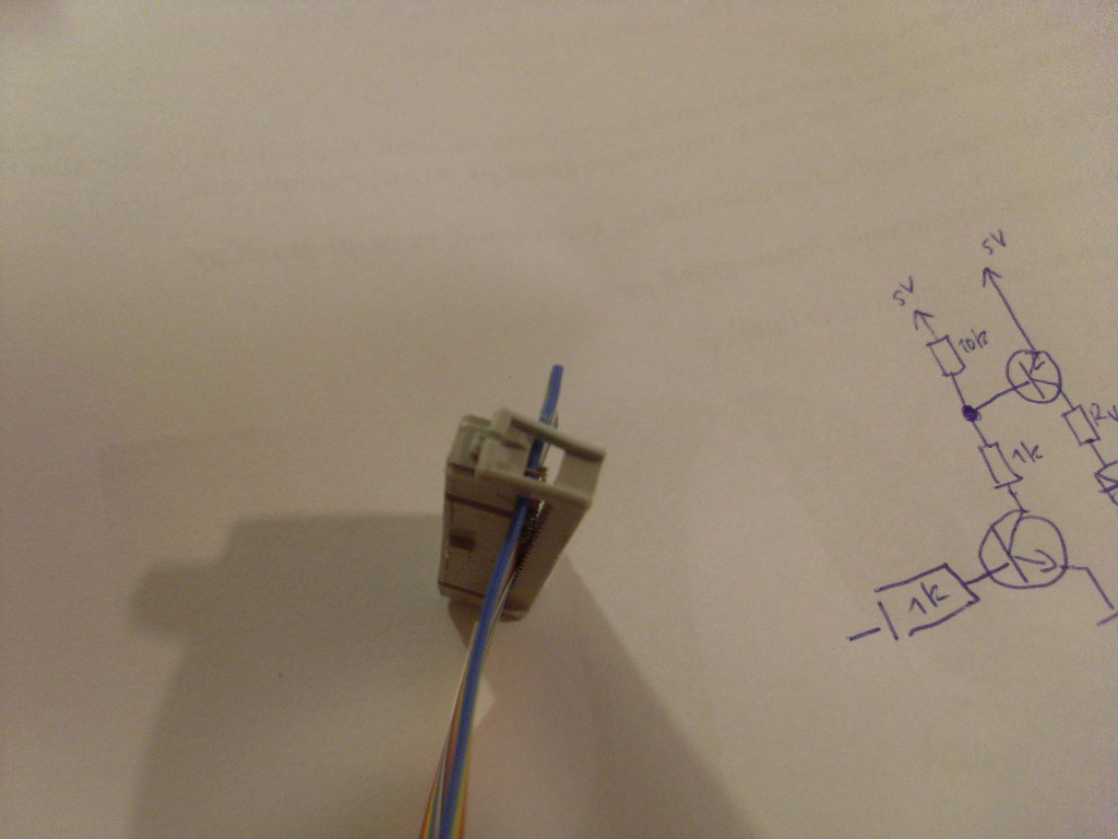

Flachbandkabel mit Buchse verbinden
#3669974
Es gibt dafür für ca. 7 EUR bei reichelt eine Zange. Schraubstock geht
aber auch. Sollte aber Druck direkt von oben machen und eben nicht
seitlich wie wie mit einer Flachzange o.ä.
Und das Kabel ist nicht zu dick? Meinst sind die
"Standard-"Pfostenbuchsen für AWG28 Kabel.
#3669989
Ich mach das auch immer mit dem Schraubstock und habe eigentlich keine
Probleme damit. Musst halt schauen, dass wirklich parallel gepresst
wird. Und sobald du das "klick"-Geräusch der einrastenden Hacken höhrst
sollte alles gut sein.

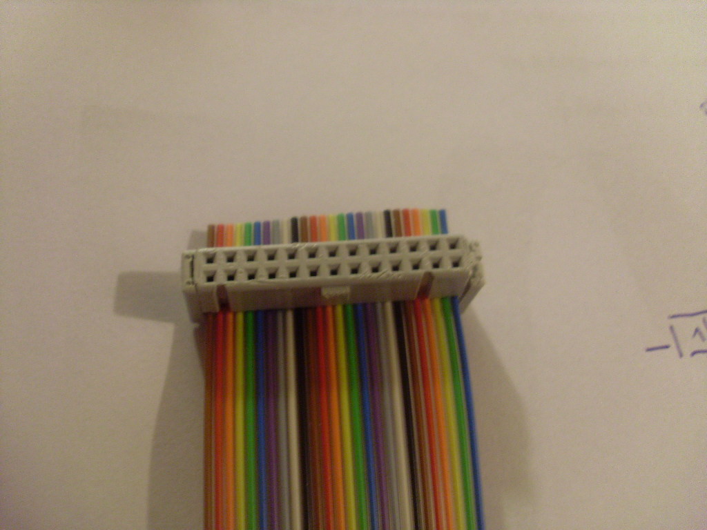

Gast #3670014
Pete schrieb:
> Mir bricht das Plastik immer ab, wie verbinde ich das richtig?
Das graue Flachbandkabel ist meist einfacher zu verarbeiten, weil da die
Isolierung nicht doppelt ist.
Und nach dem "Klick" nicht weiter drücken.
Sonst bricht leicht das Plastik ;-)
Gast #3670024
Ich lege das Kabel auf eine feste Unterlage (z.B. Tisch) und drücke dann
von oben mit einem Stück Holz, so dass es ungefähr gleichmäßig belastet
wird. Bis auf wenige Ausnahmen hat das bisher immer geklappt.

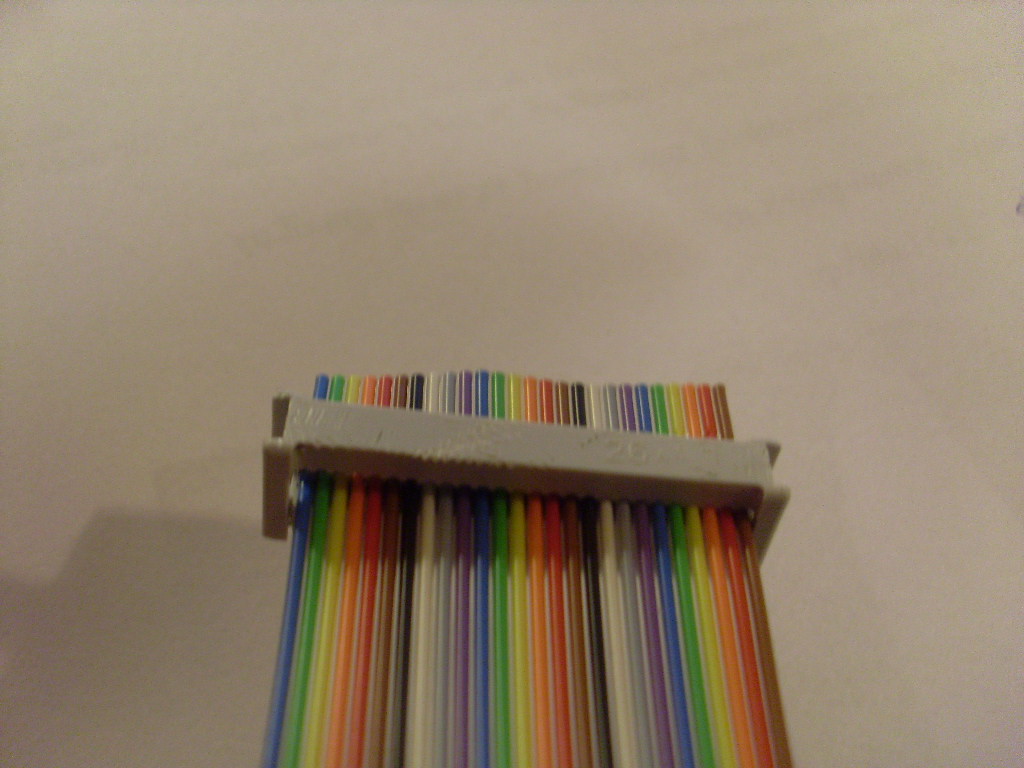

Gast #3670074
Wie schon jemand schrieb: Schraubstock und etwas Gefühl.
Wer nur einen ganz groben aus Opas Metallwerkstatt hat sollte vielleicht
noch einen Backenschutz aus einem weicheren Material dazwischen legen.
#3670217
Ich nehme dafür einen kleinen faustgroßen Minischraubstock. Habe
irgendwann aber schon mal mit einer Rohrzange gepresst. Das geht auch.
Nicht gleich durchdrücken, sondern anpressen, Zange versetzen, daneben
das Selbe usw.
Vielleicht sind auch die Pfostenstecker minderwertig? Sicherlich gibt es
davon auch preiswerte und billige Ausführungen, die nix taugen.
Gruß Gerald
