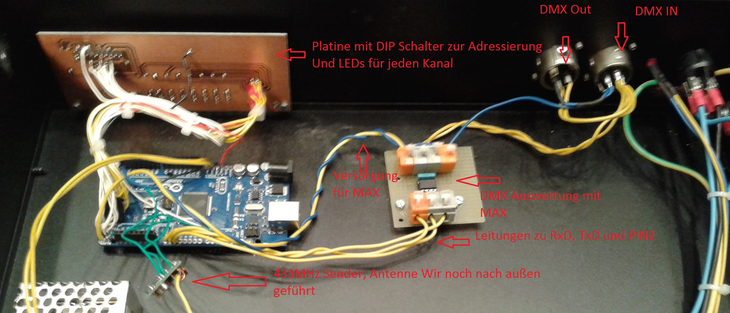

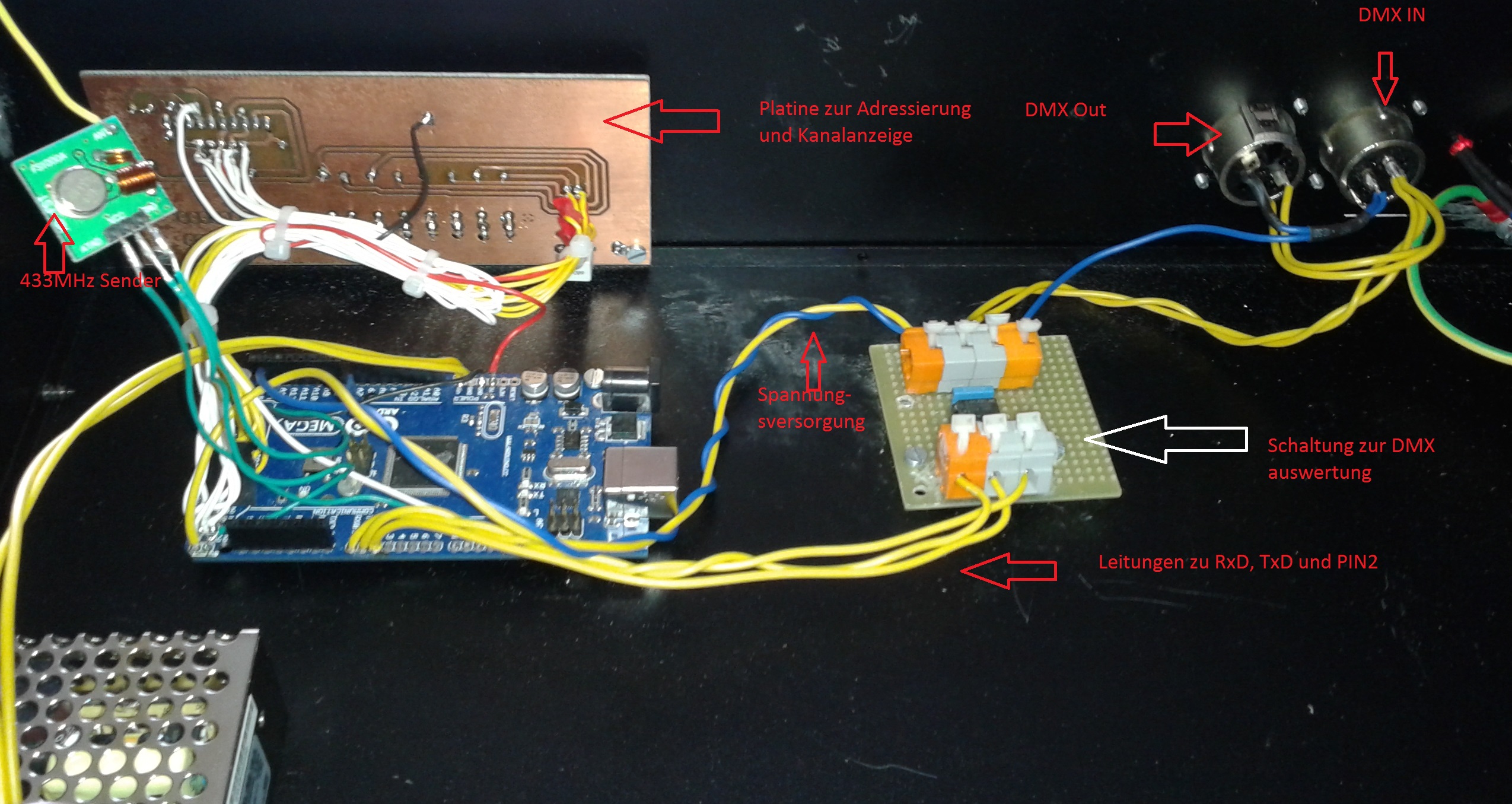

Ich habe leider vor ein paar Wochen ein Projekt gestartet, bei dem ich
DMX mit dem Arduino und der Conceptinetics libary auswerten möchte.
Jetzt habe ich das ganze mal aufgebaut. Leider funktionierts nicht
richtig.
Wenn ich am Mischpult einen Kanal hochziehe erkennt der Arduino es noch
richtig und schaltet den endsprechenden Ausgang.
Leider erkennt er es nicht wenn ich einen Kanal wieder runterziehe, der
Ausgang bleibt immer gesetzt, auch ein Reset hat keine Wirkung. Ich muss
die ganze Schaltung von der Stromversorgung trennen, dann ist der
ausgang wieder auf 0V und das ganze Spiel geht von vorne los.

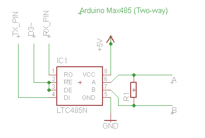

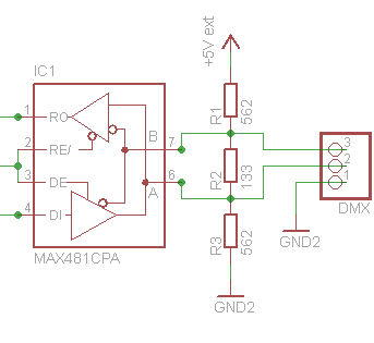

Im Anhang findet ihr meine Auswertung fürs DMX.
PIN1 ->RXD
PIN2/3-> PIN2 von Arduino
PIN4 -> TXD
PIN6 -> DMX
PIN7 -> DMX

von max2d (Gast)
Im Anhang das Schaltbild.
Mike schrieb:
> Dann lass dir doch mal Anzeigen, was der Arduino vom DMX-Bus empfängt
> (ohne deine Programmlogik).
Also Oszi an RXD/TXD und vom Mischpult irgendwas senden?
> Einen vernünftigen Abschluss hast du am Bus dran?
Macht keinen großen unterschied. Funktioniert ohne und mit nicht.
R1 hat bei mir 120 Ohm
Logischerweise habe ich direkt am MAX noch einen 100nF Kondensator.
von Mike (Gast)
Ja wenn du ein Oszu hast, dann ist Signale angucken natürlich der erste
Schritt. Trigger auf die Reset-Pause vom DMX und dann guck an, ob das
vernünftige Pulse mit passender Länge sind. Und hinterm LTC485, i.e. RX
vom Arduino kannst du dann auch gleich noch mal einen Blick aufs Timing
werfen.

noch nicht so wirklich emv tauglich ist.
Soll ich vielleicht, wie es bei anderen Schaltungen zu sehen ist von der
DMX Buxe zur Versorgungsspannung und zum GND auch einen Widerstand
schalten, so wie im Anhang gezeigt?
Nein, das braucht man nicht. Der Master auf dem DMX-Bus treibt diese
dauerhaft.

An deinem Hardwareaufbau. Poste ein Bild unter Beachtung der
Bildformate
von max2d (Gast)
Anbei ein Foto von meinem Schaltungsaufbau.
Sorry für die Qualität, ist nur mit dem Handy fotografiert, aber ich
denke man erkennt alles.
von Falk B. (falk)
@ max2d (Gast)
Ein wenig schärfer darf es ruhig sein.
von Falk B. (falk)
Naja, nicht der schönste Aufbau, sollte aber gehen. Ich tippe auf
Wackelkontakte oder kalte Lötstellen.
von max2d (Gast)
Hier nochmals ein schärferes Bild.
Es ist ja nur ein mehr oder weniger provisorischer Aufbau.
Kalte Lötstellen und Wackelkontakte glaub ich eher weniger dass die was
mit EMV zu tun haben oder?!
von max2d (Gast)
habe gerade mal das Stromkabel meiner Bohrmaschine ins gehäuse gelegt,
ohne die Bohrmaschine laufen zu lassen, aber in eingestecktem Zustand.
Die Kanäle machen sich total selbstständig! Sobald ich den GND mit dem
Gehäuse verbinde verschwindet der Effekt.
