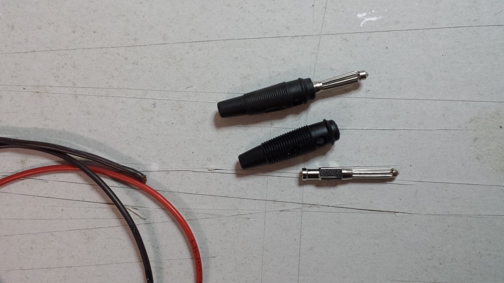

Hallo Community, ich möchte gerne Bananenstecker und Kabel miteinander
verlöten. Ich habe Zusammengebaute und noch lose Stecker (also
Metallstecker und Isolierung einzeln). Nur wie löte ich das jetzt bzw.
baue es zusammen? Die Metallstecker passen nicht in die Isolierung. Ich
glaube es handelt sich um Folgendes:
http://www.conrad.de/ce/de/product/731021/Bueschelstecker-Stecker-gerade-Stift-4-mm-Schwarz-SKS-Hirschmann-BUELA-30-K-1-St
Die bereits Zusammengesteckten kann ich nicht verlöten und die anderen
losen Teile kann ich nicht zusammenstecken.
Im Anhang ist noch ein Bild der Situation.
Danke!
(Firma: JDCC)
Ein Stückchen abisolieren hat sich bewährt. Vorher die Tülle
über das Kabel schieben ist auch keine so schlechte Idee.
Dann mit dem Lötkolben und etwas Lötzinn das Kabel einlöten.
Der Gummi geht nicht so einfach drüber, dafür aber auch in der
Anwendung nicht so einfach ab.
Glaube mir, das funktioniert ... ;)
Isoliertülle über Kabel schieben.
Kabel 7mm abisolieren und mit Lötzinn verzinnen so daß es ein Draht ist
der hinten in den Banenstecker passt.
Banenstecker fixieren und mit Lötkolben hinten heiss machen bis Lötzinn
in Mulde schmilzt.
Vorverzinntes Kabel einstecken, sobald Lötzinn zusammenflisst Lötkolben
raus,
Nach dem Abkühlen Isoliertülle von hinten über Metallstecker schieben.
Nah 1 Jahr wiederholen weil verzinntes Kabel an der Isolierung bricht.

Erst verlöten, dann zusammenstecken.
Da "der Bananenstecker" männlich ist, darfst und musst Du etwas fester
zupacken beim trennen und zusammenfügen.
Doch doch, das Metallteil (also der eigentliche Stecker passt in die
Isolierung. Und auch den zusammengebauten Stecker kannst du mit etwas
Kraft wieder auseinander nehmen, so dass er genau so aussieht wie der
noch nicht Zusammengestekte.
Danke an alle Antworten! Das Zusammenstecken hat mit einer Kombizange
und etwas Gewalt gut funktioniert, das Auseinanderbauen war wesentlich
schwieriger. Dazu habe ich den Stecker in eine Werkbank eingeklemmt und
mit einem Hammer und einem Nagel das Metallstück rausgeschlagen.
mfg Michael S. Rogers

Erst die Litze durch den Knickschutz stecken! Dann abisolieren und
löten. Ein Tropfen Flussmittel am rechten Fleck erleichtert das Löten.
Die gehen ganz gut auseinander, wenn man sie ein paar Minuten in
kochendes Wasser legt. Oder mit dem Heissluftfön auf ca 75°C
(Kaffeetemperatur) erwärmen.
Zusammenstecken geht am besten, wenn der Stecker vom Löten gerade soweit
abgekühlt ist, das man ihn vernünftig anfassen kann.
Ich fürchte, du hast immer noch nicht begriffen, dass man den
Steckerteil mit dem angelöteten Kabel NICHT von hinten durch das kleine
Loch reinschiebt, sondern von vorne, wo nacher der Stecker rausschaut -
da braucht man keine Gewalt. Nur muss man dazu die Gummitülle auf das
Kabel schieben, BEVOR man den Stecker anlötet. Und das
zweckmässigerweise richtig rum. Sag Bescheid, wenn du eine Zeichnung
brauchst.
