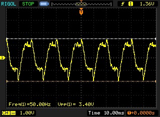

Liebe Helfer,
die Oszibilder iom Anhang erscheinen mir seltsam. Masse des Tastkopfes
ist direkt an der Oszimasse und mit einem Finger habe ich den Tastkopf
berührt und jeweils ein Screenshot gemacht.
Die 50Hz sind gut erkennbar, also schonmal Einfluss der Netzspannung.
Dieser EInfluss ist ja in einem gewissen Grad "normal". Ich weiß nur
nicht bis zu welchem. Könnt ihr mir hierbei helfen? Irgendwie kommten
mir knapp 7V ppV extrem vor und sicherlich auch nicht gut für
elektronische Bauteile.
Bild1: ohne jeglichen Kontakt zur ESD-Matte oder ESD-Armband, nur
Berührung mit Tastkopf

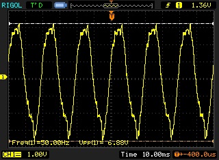

Bild2: mit ESD-Armband welches am Druckknopf der ESD-Matte befestigt
ist. Die Matte hängt an der Erde der Wandsteckdose.
Bild3: ESD-Armband nicht mehr über Zwischenstation Matte sondern direkt
an der Wandsteckdose.
Ist es nicht komisch, dass mit dem ESD-Armband eine höhere Spannung
angezeigt wird als ohne?
Weitere Auffälligkeiten:
- eingeschaltete Halogenlampe bringt höherfrequente Störungen zusätzlich
zu dieser 50-Herz-periodischen Störung.
- Berührung des Stativs der Halogenlampe erhöht die 50-Hz-Spannung
nochmals um einige V
- am besten ist es, wenn ich mit einem Finger direkt an der Erdung einer
Steckdose bin, während ich mit dem anderen den Tastkopf berühre. Die
50-Hz Peak2Peak-Voltage geht dabei runter auf 300mV.
-am extremsten ist es wenn ich mit dem einen Finger an die Masse eines
5V Steckernetzteils fasse...die ppV kann dann vom Oszi nicht mehr
gemessen werden, so groß ist der Wert.
-das Steckernetzteil direkt hinter dem Oszi macht ein knappes Volt aus,
verglichen eingesteckt zu nicht eingesteckt...
Wär super wenn ihr mir helft daraus ein bisschen schlauer zu
werden...inwieweit ist das normal?
Danke und viele Grüße,
Daniel
Das ist normal. Mach dir keine Sorgen. Nimm mal eine einzelne
isolierte(!) Ader, die an der Phase liegt und halte deine Hand daran. Du
wirst auf dem Oszibild locker auf über 200V kommen und es wird sonst
nichts weiter passieren.
> und sicherlich auch nicht gut für elektronische Bauteile.
Das macht denen nichts aus. Denn die haben ja keine so große
Leiterschleife (Masse -> Finger -> Erde -> PE -> Phase -> ...) zum
einkoppeln.
Du kannst damit keine Kinder erschrecken. Und esoterisch veranlagten
Menschen metallisierte Styroporflocken zur Abschrimung dieser Strahlung
verkaufen. Aber insgesamt ist das so normal wie ein Bleistift, der
umfällt, wenn du ihn auf die Spitze stellst...
