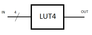

"LUT" ist die Abkürzung für "Look-Up-Table". Man kann sie sich als
kleines RAM vorstellen, bei den die Adressleitungen die Eingangssignale
und die Datenausgänge die Ausgangssignale einer logischen Schaltung aus
Gattern sind.
Im wesentlichen besteht nämlich kein Unterschied ob eine logische
Funktion, wie z.B. das UND, dessen Wahrheisttabelle ich hier mal kurz
zeige:
A B O
0 0 0
0 1 0
1 0 0
1 1 0
nun tatsächlich, d.h. physisch durch eine Transistorschaltung, die eine
UND-Gatter egibt, realisiert wird oder durch einen Speicher, dessen
Adressen den Ausgangswert eines UND enthalten. Im folgenden zeige ich
das mal als RAM mit den Adressen 0 bis 3.
Adresse  A  B  O
0        0  0  0
1        0  1  0
2        1  0  0
3        1  1  1
Deswegen sind LUTs zu Gatterschaltungen äquivalent.

Die nächstfolgende Frage wäre dann, warum man nun überhaupt LUTs
anstelle von Gattern nimmt.
Zunächst gibt es bei zwei Eingängen und einem Ausgang, insgesamt 16
verschiedene Möglichkeiten von logischen Verknüpfungen. Darunter sind
recht primitive Verknüpfungen, wie ein konstantes Signal und die
Identität, aber eben auch UND, ODER, XOR, NAND, NXOR etcpp.
Versuche einmal, wenigstens ansatzweise eine Schaltung zu entwerfen, die
alle 16 Möglichkeiten realisiert. Dann wirst Du sehen, dass recht
umfangreich wird. Das ist der erste Grund.
Logisch gesehen, brauchst Du vier Bits um aus einer der 16 Möglichkeiten
auszuwählen. Die Zahl von Bits ist aber "zufällig" auch genau die Anzahl
Bits, die ein RAM mit 4 Adresse und einem Bit Speicher eben speichern
kann. Der Aufwand an Speicher ist also bei der Gatterschaltung gleich
wie bei der LUT (RAM). Das ist der zweite Grund.
Weiter aber, brauchst Du bei der Variante aus Gattern eine zusätzliche
Schaltung, im wesentlichen Multiplexer und Decoder, die je nach der, aus
16 Möglichkeiten, gewählten Variante der logischen Verknüpfung,
angesteuert werden. Diese Schaltung ist, obwohl nicht eigentlich
kompliziert, recht umfangreich. Das ist der dritte Grund.
> Gattern sind.
Also ADRESSLEITUNGEN --> RAM --> DATENAUSGANG. Richtig? Das ist ein
Speicher von vielem im FPGA, oder?
> Adresse  A  B  O
> 0        0  0  0
> 1        0  1  0
> 2        1  0  0
> 3        1  1  1
Die Adressenleitung ist eig. in dem Fall eine 2-Bit-Leitung die A,B
repräsentiert, richtig?
Wie kommst du auf 16. Also 2^4 = 16, aber warum 4? Weil es 4 Adressen
gibt? Aber das verstehe ich dann nicht. Welche Möglichkeiten dann?
1. Grund: Schaltungen zu aufwendig. Mit Speicher einfacher Realisierbar.
--> Richtig?
Ja, von wo holt man die 4Bits her? Wie kommst du auf diese. Warum ist
der Aufwand an Speicher und bei Gatterschaltungen gleich? Und warum ist
das dann ein Grund, Speicher zu nehmen?
Vielleicht verstehe ich es, wenn ich weiß wie du genau auf 16
Möglichkeiten kommst, besser.
Hm warum brauche ich da, was zwischen den Dingen auswählt. Ich denke ich
habe dein Bsp noch nicht so recht begriffen. Warum braucht man das dann
bei Speichern nicht?

Hm ok, ich denke ich habs fast verstanden:
Also ich habe hier ein Bild mit einem LUT, dass 4 Eingänge hat und einen
Ausgang.
Man kann nun an diesen Eingängen 2^4 verschiedene binäre Zahlen
anlegen(0000,0001,0011,0111,1000 etc.), also 16 verschiedene binäre
Zahlen!
Angenommen wir wollen nur ein UND reintun, dann ist es so wie es berndl
beschrieben hat:
berndl schrieb:
> Adresse 0=b0000: 0
> Adresse 1=b0001: 0
> Adresse 2=b0010: 0
> Adresse 3=b0011: 1
> Address 4..15: don't care (irrelevant)
Warum nennt man das Adresse? Weil bei einer Adresse x, jene person x
wohnt?
Wenn b0000, b0001, b0010 am Input anliegt, dann Output = 0, wenn
Input=b0011, dann ist der Output = 1. --> Das repräsenteirt nun ein AND,
richtig?
Angenommen wir wollen ein OR und ein UND reinprogrammieren, also
brauchen wir erstmal folgende truth_tables:
A und B
A B Out
0 0 0
0 1 0
1 0 0
1 1 1
A oder B
A B Out
0 0 0
0 1 1
1 0 1
1 1 1
Wie unterscheidet man jetzt zwischen OR und AND? Die Inputs beim OR sind
ja dieselben, nur das Out ist anders. Das ist das verwirrnde.

Naja. Nicht ganz irrelevant. Die Eingänge sind ja physisch vorhanden.
Irgendwas musst Du für diese Eingänge festlegen. Entweder sind sie
konstant 0. Oder Du definierst auch für die restlichen Kombinationen die
Ausgangswerte.
> wohnt?
Das ist so eine Analogie, wie man sie häufig verwendet. Aber in
Wirklichkeit wohnt da natürlich keine Person.
> richtig?
Fast. Siehe oben.

von berndl (Gast)
> wohnt?
> richtig?
Genau so. Und Adresse nenne ich das deshalb, weil es sich um ein 1bit
breites SRAM handelt das 16 Eintraege hat, also mit 4 Adressbits
angesteuert wird
> A und B
> A B Out
> 0 0 0
> 0 1 0
> 1 0 0
> 1 1 1
> A oder B
> A B Out
> 0 0 0
> 0 1 1
> 1 0 1
> 1 1 1
Tja, wenn du jetzt z.B. mit einem am FPGA verdrahteten Schalter S
zwischen AND und OR unterscheiden willst, dann wuerdest du in deine LUT4
folgendes reinprogrammieren:
Adresse=0; bX000: 0
Adresse=1; bX001: 0
Adresse=2; bX010: 0
Adresse=3; bX011: 1
Adresse=4; bX100: 0
Adresse=5; bX101: 1
Adresse=6; bX110: 1
Adresse=7; bX111: 1
Adresse=8..15 sind durch das X schon abgedeckt, also unabhaengig von 0 und/oder 1
Deine Adressierung der LUT waere also "0" & S & A & B, wobei S der
Schalter ist, A und B deine Dateneingaenge.
Jetzt koenntest du viele 2-bit Terme ala UND, ODER, NAND, NOR, XOR, ...
sowie einige Schalter (z.B. 3 Stueck um 2^3=8 Ergebnisvektoren
abzufragen) alle einfach als Wertetabelle in LUTs abspeichern. Du
wuerdest am Ausgang immer das gewuenschte Ergebnis bekommen (fuer UND,
ODER, ...).
Bei zu vielen Schaltern wuerde die Toolchain halt irgendwann mal auf
etwas effizienteres umschalten. Wenn du also einen 16bit breiten Zaehler
hast und sowas schreibst:
if zaehler < 12345 then
  Q = A and B
else
  Q = A or B
end if
dann wuerden die bits des 'zaehler' im IF halt durch eine arithmetische
Operation (zaehler-12345 -> Ergebnis gleich Null oder ungleich Null)
ersetzt. Damit wuerde deine Logik im 'if' halt durch eine andere
Operation ersetzt, aber das Resultat waere das gleiche. Damit wuerde
dann aber Resourcenverbrauch gegenueber Laufzeit ersetzt werden.

von Bitflüsterer (Gast)
F. K. schrieb im Beitrag #3672749:
>>> richtig?
>> Fast. Siehe oben.
> Hmm, wo oben? In deinem letzten Beitrag? Dass die anderen 16-4 = 12
> verschiedenen Inputs auch irgendwas definieren müssen?
Welche Inputs?
Nein. Oben in dem selben Beitrag, in dem das Wort "oben" steht.
Also der Text: "Naja. Nicht ganz irrelevant. Die Eingänge sind ja
physisch vorhanden.
Ausgangswerte."
>> Nehmen wir aber an, das es eben nicht dieselben As und Bs sind, wie Du
>> es in Deiner Frage voraussetzt.
>> Voilà, schon ist das Problem keines mehr.
>> Wieviele Adressleitungen braucht die LUT jetzt? Und wieviele
>> Ausgangsleitungen?
> Naja ich habe 4 Eingangsleitungen zum LUT: A,B,C und D.
> Wenn folgendes anliegt:
> ABCD
> 0000 --> Out = 0
> 0101 --> Out = x? hier haben wir ein problem, weil hier gibt es ja 2
> verschiedene outputs. 1 vom OR und 0 vom AND, also braucht man 2
> verschiedene Outputs.
> 0101 --> Out_or=1, Out_and=0
Genau. Wenn Vater nach München fahren will und gleichzeitig Mutter nach
Frankfurt, braucht man zwei Autos.
> Aber man sagt doch, man kann bei 16 verschiedenen Eingängen 16
> verschieden Outputs haben: Wie kann man bitte 16 verschiede
> Truth_Tables(xor, or, and, nand, nor etc.) da reinbringen? Wie kann sich
> das ausgehen?
> Brauch ich dann auch 16 Outputs?
Ich sehe nicht, dass irgendwer geschrieben hat: "man kann bei 16
verschiedenen Eingängen 16"
Es wurde gesagt, das es bei zwei Input, 16 verschiedene Möglichkeiten
der Ausgabe bei den jeweils 4 verschiedenen Möglichkeiten des Inputs
gibt.
> Naja und wenn A,B vom and und A,B vom or gleich sind dann folgendes:
> ABCD
> 0000
> 0100
> 1000
> 1100
> Würde dann ja reichen? CD sagen wir einfach soll immer = 0 sein.
Nein. Die Frage bezog sich darauf, das Du gleichzeitig ein UND und ein
ODER willst. Die Inputs für das UND sollten C und D sein (also paarweise
von A und B verschieden) und die Inputs für das ODER sollten A und B
sein.
Denke nochmal darüber nach.
Bei vier Inputs A bis D gibt es 16 Möglichkeiten
ABCD   C ODER D    A UND B
0000   0           0
0001   1           0
0010   1           0
0011   1           0
0100   0           0
0101   1           0
0110   1           0
0111   1           0
1000   0           0
1001   1           0
1010   1           0
1011   1           0
1100   0           1
1101   1           1
1110   1           1
1111   1           1
Du musst immer sämtliche Möglichkeiten betrachten. Denn das RAM wertet
auch immer alle Adressleitungen aus.

von Christian R. (supachris)
LUTs über die wir hier reden, haben immer nur einen Ausgang. Für deine
Beispiel-Funktionen braucht man also 2 LUTs. Und man schreibt auch in
VHDL diese Tabellen nicht auf, sondern schreibt einfach:
x <= A and B;
 oder halt
y = C or D;
Der Mapper mapt dann diese beiden kmbinatorischen Verknüpfungen auf 2
LUTs.
Eine LUT mit 2 Ausgängen kann man natürlich aus RAM zusammen bauen, aber
im FPGA haben die LUTs vor den FlipFlops immer nur einen Ausgang.
