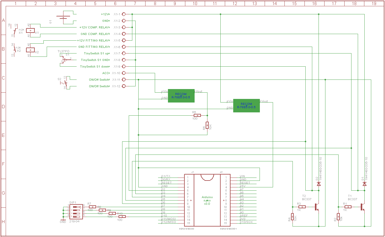

µC DI an GND von Motorrad Batterie
OP #3671965
so richtig habe ich leider keine klar Antwort auf meine Frage im Forum
gefunden.
Frage 1:
Kann ich einen DI (Initialisiert mit INPUT_PULLUP) eines Atmega 238P
direkt an die Masse der 12V Motorrad Batterie legen um ein LOW zu
bekommen? Oder muss ich den Eingang dann irgendwie absichern?
Frage 2:
Die Spannungsversorgung meines Arduino Mini wollte ich mit einem Recom
Schaltregler vom Typ R-78E5.0-0.5 machen
(http://www.recom-international.com/pdf/Innoline/R-78Exx-0.5.pdf).
Spricht was dagegen, außer das er nicht ganz die Normen einhält die im
Kfz Bereich für Bauteile so gelten?
Danke schon mal für eure Antworten.
Aufgrund von Leitungswiderständen hast Du beim fahrzeug nicht an allen
Punkten das gleiche GND Potential. Daher empfiehlt sich zumindest ein
Widerstand vorzuschalten (z.B. 1k Ohm).
Der Eingang kommt dort an GND wo auch der µC seinen GND hat.
Aber warum eigentlich fest auf GND legen?
Wenn der Pin nicht gebraucht wird, so schalte den Pin als Output und
gut.
Wenn du GND direkt an die Batterie hängst ist alles gut. Probleme
bekommst du nur, wenn du GND irgendwo hin hängst. Aufgrund von
Spannungsabfällen auf den Leitungen könnte ein auf einen Portpin des uC
gelegter GND (Ganganzeige mit masseschaltendem Ganggeber) eine negative
Spannung haben, die dann deinen uC himmelt.
> bekommen?
Das wird im professionellen Bereich nie gemacht.
Die Schalter haben immer 2 Pins (Signal + Masse) am Steuergerät.
Grund: Masseversatz an der Karosserie.
Bei ATMegas hast Du auch noch geringe Störspannungsabstände da TTL-Pegel
verwendet werden und die Schaltschwelle relativ niedrig liegt.
Ja. Wie schon erwähnt wurde: Serienwiderstand.
Der Interne Pull up verringert allerdings dann den Störspannungsabstand.
-> Du wirst einen externen Pull up vor dem Serienwiderstand brauchen.
Falls Du noch ESD-Schutz oder Entstörung gegen Einstreuungen von der
Zündung brauchst sind weitere Maßnahmen notwendig.
Gruß Anja
OP
Ok also reicht der interne Pullup nicht aus. Das heißt einen externen
10k Pull up Widerstand und einen 100 Ohm Widerstand gegen die
geschaltene Masse?
Das würde ja heißen, dass ich bei dem DIP Schalter, der ja schon 100 Ohm
Serienwiderstände hat, auch jeweils pro Eingang noch einen Pull Up
Widerstand brauche, da die ja auch gegen Masse geschalten werden!?
Und die Spannungsversorgung mit dem Recom Schaltregler sollte so
funktionieren?
Dein DIP-Schalter ist ja intern in deinem Modul, der braucht nit extra
Widerstände. Den linken Regler kannst du weglassen, der ist ja nur für
einen Digitaleingang. Da reicht auch ein Spannungsteiler mit
Schutzdioden.

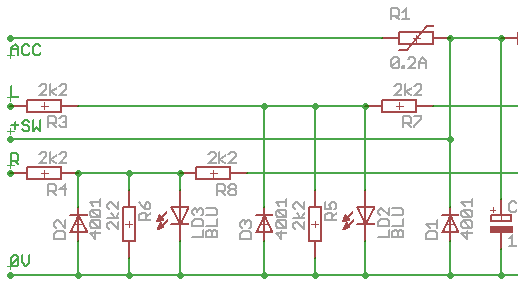

Angehängt ein Ausschnitt aus einer Picaxe-Bastelei fürs Mopped.

Dip Schalter ist intern? Verstehe ich nicht. Letztendlich ist doch alles
intern? Auf meinem Schaltplan kann man doch sehen, dass es eine
Klemmleiste gebe wird wo 2 Relais und 2 Schalter ran kommen und direkt
die +12V und Masse der Batterie.
Meine benötigten 5V und die 12V der Zündug auf 5V zu bekommen, wollte
ich der kompaktheit halber mit 2 Recom DCDC Wandlern machen.
das GND ist in der ganzen Schaltung direkt die Masse der Batterie. Da
war eigentlich nur die Frage, ob das so funktionieren könnte oder man
auf jeden Fall da noch was absichern muss, weil so sowieso nach der
ersten Fahrt was kaputt geht :)?
Das man das ganze auch wie hier beschrieben
http://www.dse-faq.elektronik-kompendium.de/dse-faq.htm#F.23 aufbauen
könnte, ließt man ja überall. Wollte ich mir aber gerne ersparen, weil
ich nicht SMD löten wollte und es so klein wie möglich werden soll.

Mit "intern" meinte ich, es geht kein langer Draht raus zu dem
Dip-Schalter.
Alles, was irgendwelche langen Drähte dran hat, kann sich Störungen
einfangen. Das wird natürlich besser, falls du nur kurze Leitungen und /
oder "richtige Kabel" (also keine einzelnen Litzen) verwendest zu deinen
externen Schaltern. Bewährt hat sich bei mir Ini-Kabel, von dem auf
jeder (Industrie-)Baustelle Reste anfallen: PUR, öl- und säurefest,
feindrähtig, meist 2- bis 5-adrig.
Behelfsweise könntest du deine Eingangsbeschaltung für die Schalter um
einen Tiefpaß z.B. 1k + 100n erweitern, sodaß dein Arduino nit die
Zündung, Bluetooth, Radio oder irgendwas anderes hört.
Dein Recom-Regler erzeugt wahrscheinlich eine recht lange Verzögerung,
bis dir die ausgeschaltete Zündung am Arduino mitgeteilt wird. Da wäre
so eine Eingangsschaltung wie in meinem Bild weiter oben vielleicht
angebracht (und billiger).
