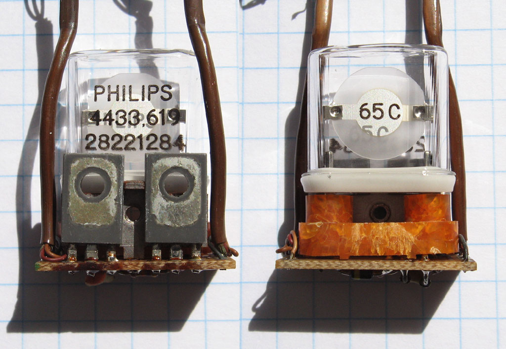

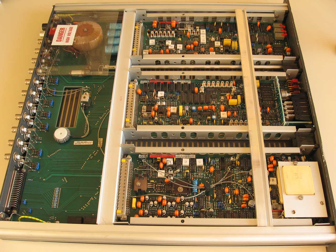

ich möchte den Quarzofen von einem Philips Color Sync Generator LDK 4210
reparieren.
Die Heizung wird nicht abgeschalten und lief sehr lange auf viel zu
hoher Temperatur.
Bei einem zweiten Gerät übrigens genau das gleiche Problem.

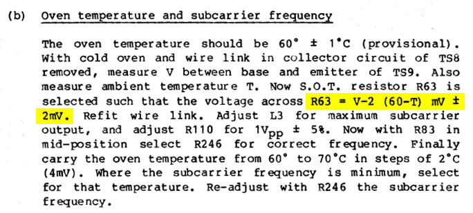

Unterlagen sind alle vorhanden und da beginnt mein Problem, ich kann die
angegebene Formel nicht deuten.
Hier der Abschnitt als Text, im Anhang der original Scan:
Oven temperature and subcarrier frequency
The oven temperature should be 60° ± 1°C (provisional).
With cold oven and wire link in collector circuit of TS8
removed, measure V between base and emitter of TS9. Also
measure ambient temperature T. Now S.O.T. resistor R63 is
selected such that the voltage across R63 = V-2 (60-T) mV ±
2mV. Refit wire link. Adjust L3 for maximum subcarrier
output, and adjust R110 for 1Vpp ± 5%. Now with R83 in
mid-position select R246 for correct frequency. Finally
carry the oven temperature from 60° to 70°C in steps of 2°C
(4mV). Where the subcarrier frequency is minimum, select
for that temperature. Re-adjust with R246 the subcarrier
frequency.
Mir ist nicht klar wie hier gerechnet werden soll:
R63 = V-2 (60-T) mV ± 2mV
Meine Werte:
Transistor T9 Spannung Basis-Emitter: 604 mV
Spannung über Widerstand R63: 177 mV
Umgebungstemperatur: 25° C
604 - 2 * 35 oder 604 - 235
Vielleicht hat jemand Erfahrung mit so alten Unterlagen und weiß wie das
gemeint ist.
Peter
von Peter R. (pnu)
Bei solchen Rechenformeln krümmen sich mir die Zehennägel. Als ob es
keine Maßeinheiten gäbe.
R63 = steht da. rechts muss also ...Ohm das Resultat sein, nicht mV.
Sind da nun Ohm oder kOhm gemeint?
(60-T) ???  wohl Innentemperatur 60 Grad Celsius und T
Umgebungstemperatur in Celsius
2mV in dem mit - beginnenden Term hat etwas mit dem
Temperaturkoeffizient einer PN-Sperrschicht zu tun, muss also -2mV/Grad
heißen.
Vielleicht hilft das weiter.
Aber R63 wird nicht der Grund sein, weshalb die Regelschaltung nicht
mehr arbeitet. Den braucht man erst wieder wenn die Schaltung richtig
arbeitet, um schrittweise die Temperatur auf den Quarz
(Frequenzumkehrpunkt des Temperaturverlaufs) einzustellen. Außer es ist
ein defekter Trimmer.
Einen Schaltplan der Regelschaltung zu haben wäre ganz hilfreich. Da
könnte man Tipps geben woran es liegen könnte bzw. wie man die Funktion
prüfen könnet
von Peter D. (Gast)
Da habe ich schlecht zitiert, 'voltage across' fehlte:
voltage across R63 = V-2 (60-T) mV ± 2mV
Ja, das wären die Zahl 35 in meiner Rechnung.
> heißen.
Habe ich für die Toleranz gehalten für die Spannung über den Widerstand
R63.

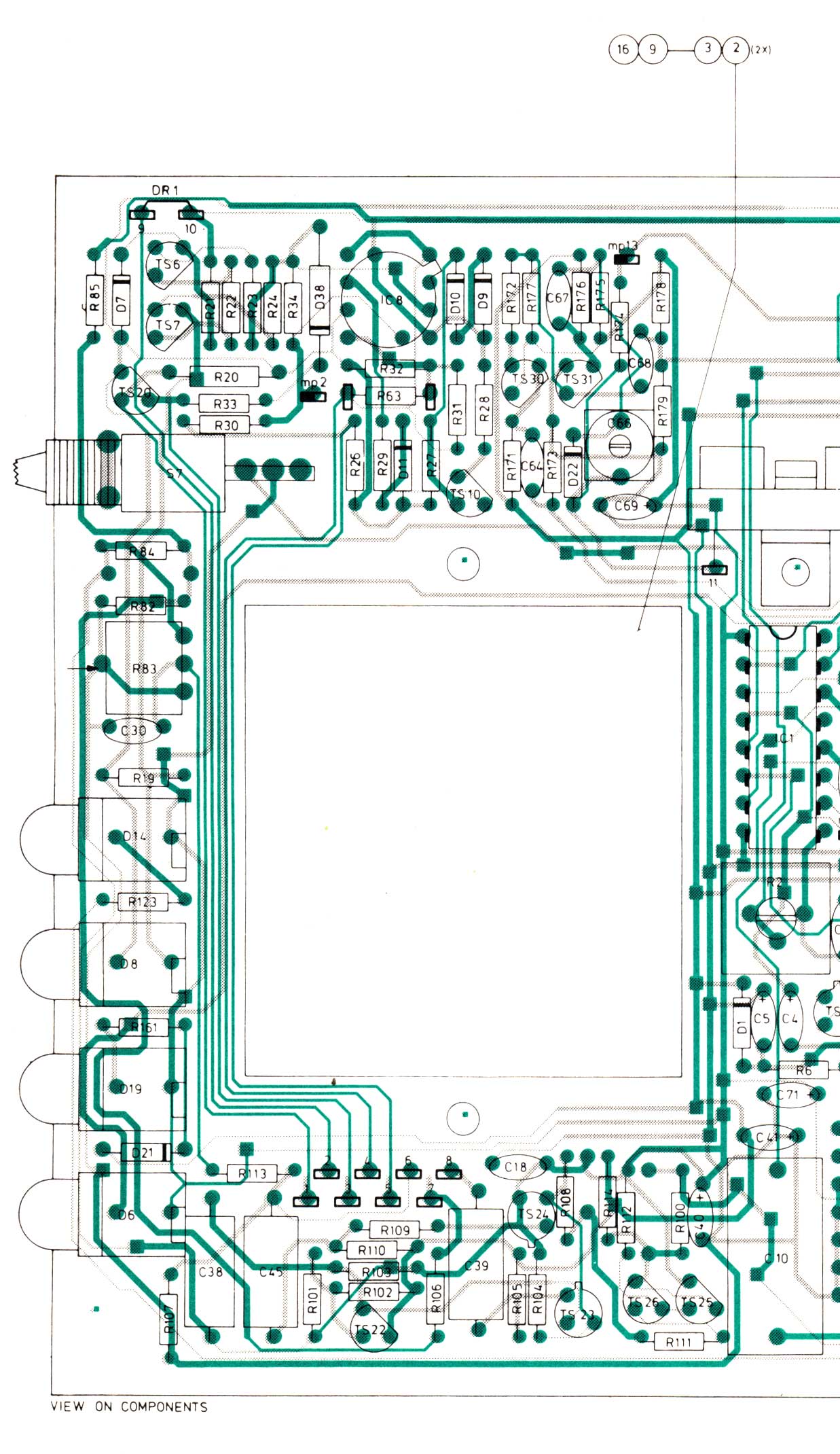

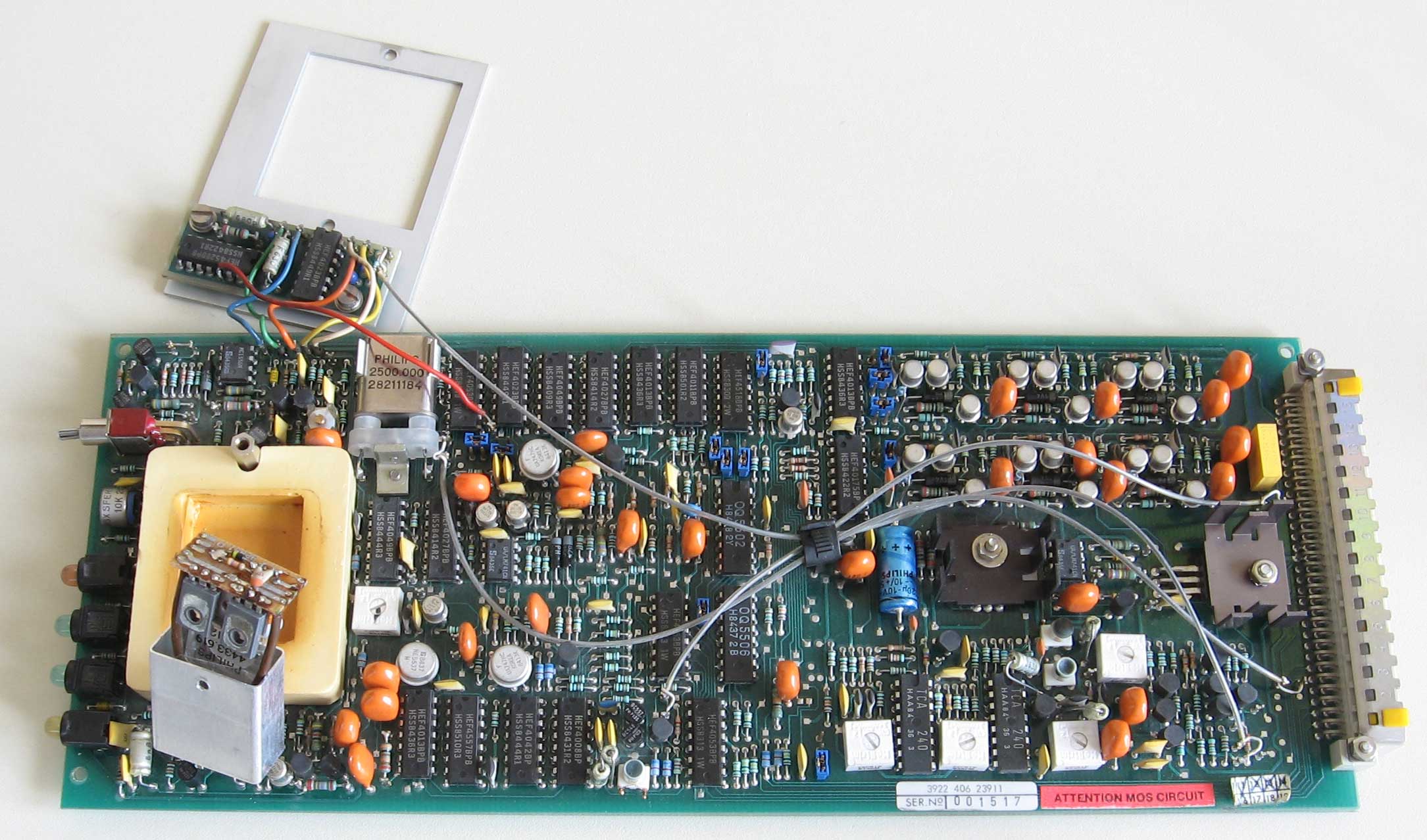

von Peter D. (Gast)

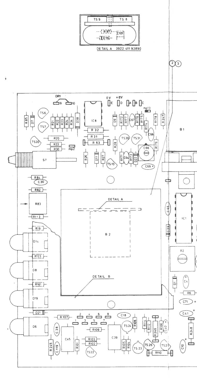

anbei ein Auschnitt aus dem Schaltplan und Übersichtfotos.
Peter

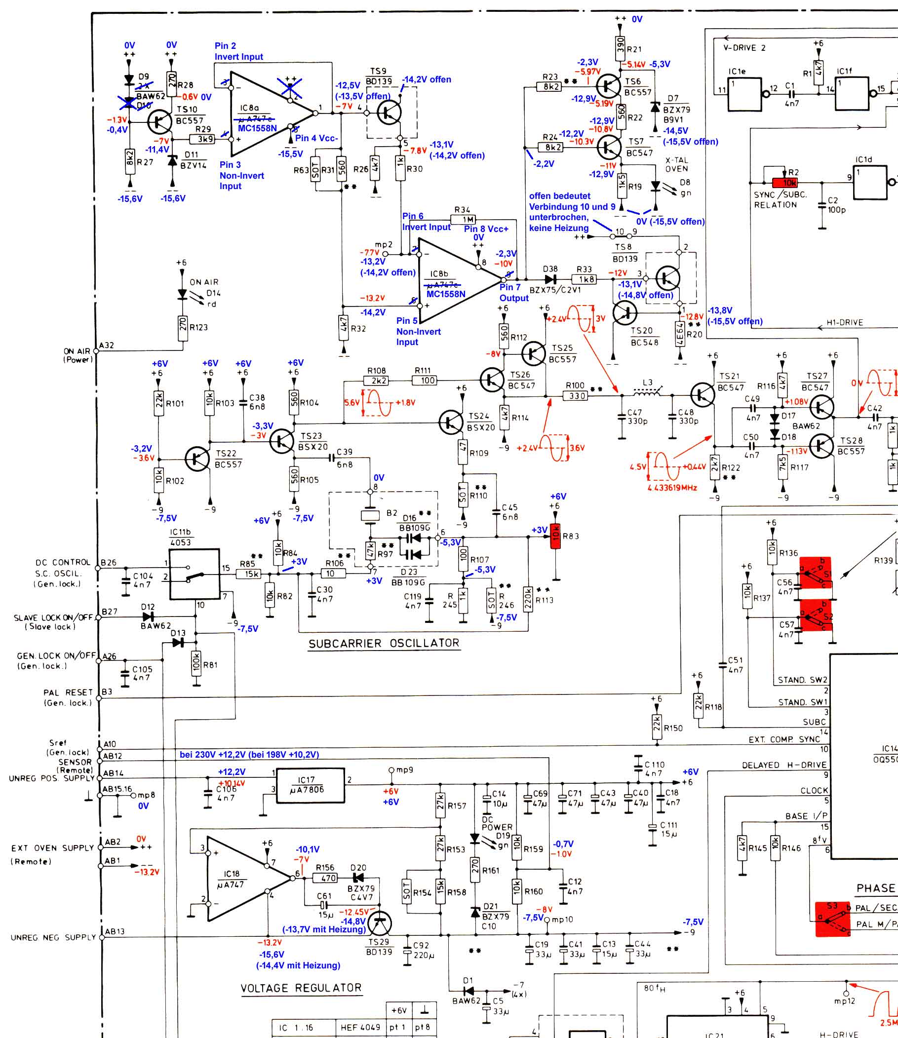

von Peter R. (pnu)
Ein Kandidat für einen Defekt ist die Z-Diode D38, die als Allererstes
nachmessen. Wenn die einen Kurzschluss hat, wie bei Z-Dioden häufig,
kommt die Steuerspannung des TS8 nicht so weit herab, dass sein
Sperrzustand erreicht wird. (Dann  die 2V1 ambesten durch zwei in reihe
geschaltete rote LEDs ersetzen)
Also, R63 gehört zum Temperaturfühler BD 139 ,TS9
Zuerst einmal die Brücke 9-10 am Heiztransistor TS8 öffnen, damit der
erst mal stillgelegt ist.
Dann messen, ob die Spannung an den Pins von Ts9 stimmt. Dabei DVM an
die pins 4 und 5 am BD anlegen. Mit der Außenseite des Lötkolbens den
Ts9 erhitzen. Dabei musst die UBE bei Erwärmung um ca. 2mV/Grad
absinken.
Die Nummerierung der Pins im Schaltbild stimmt mit dem Datenblatt des
747 nicht überein!
Die Spannungsangaben 7,7V und 13,2V anIC8b sind Unsinn, für den Fall
dass der OpAmp im linearen Betrieb ist. Die Ausgangsspannung des OPAmp
IC8b dürfte bei zu tiefer Temperatur am oberen, bei zu hoher Temperatur
am unteren Anschlag sein. Der Lötkolben am T9 könnte das nachweisen.
Ich hoffe, dass die Tipps etwas nützen.
Daumendrück, Peter
von Peter D. (Gast)
im Anhang der Schaltplan mit den gemessenen Werten.
Es gibt schon teilweise große Unterschiede zu den originalen Werten in
rot. Gemessen habe ich mit Trenntrafo, Fluke DMM und zur Kontrolle mit
dem Oszilloskop.
Peter

von MaWin (Gast)
Genau, es liegen 177mV, sollten aber 369mV sein, R63 ist also zu klein.
Aber erst mal die Spannung über D11 messen, sollte 6.8V sein.
Sind es bei dir aber nicht, mangels Strom, der wiederum mangels
Basisspannung TS10 und das wegen Diode D9.
von Peter D. (Gast)
@Peter:
also die Z-Diode D38 ist in Ordnung, Durchlassspannung 1,96 V bei 3,3
mA.
An TS9 messe ich bei geöffneter Brücke 613 mV, mit dem Lötkolben in der
Nähe sinkt die Spannung sehr schnell.
Beim IC8 (MC1558N) steigt die Spannung (in Richtung 0 V) jeweils an und
zwischen Pin 5 und 6 wenn der TS9 erwärmt wird,
das funktioniert mit Lötkolben oder aktivierter Heizung.
Aktuell liegen an Pin 6 -14,3 V und an Pin 5 -13,9 V an.
Die Ausgangsspannung an Pin 7 ändert sich nicht, die bleibt bei
Erwärmung bei -2,3 V, und mit aktivierter Heizung bei -2,18 V.
@MaWin:
Die Spannung über D11 ist 0,38 V und 0,18 V mit aktiver Heizung.
Die Diode D9 ist defekt, Durchgang in beiden Richtungen von 46 Ohm.
Ein dickes Dankeschön an euch beide, mal schauen ob das alles war.
Peter
von Achim H. (anymouse)
Als erstes fiel mir der Bereich um D9/D10/D11/TS10 auf. Klingt für mich
nach Bereitstellung einer Referenzspannung von -7V, die schonmal nicht
klappt -- hier scheint durch die fehlende Dioda D10 der Transistor TS10
zu stark zu sperren.
Weiterhin scheint die Puffer-Funktion von IC8a nicht mehr richtig zu
funktionieren, hier würde ich eine sehr kleine Spannung zwischen
Positiv-Eingang und Ausgang erwarten, die sich auch kaum ändert.
Weiterhin scheinen mir einige Anschlüsse der negativen
Betriebsspannungen etwas unstabil, etwa die von R19 oder R102, und teste
auch mal R154 / R158 (Spannungsteiler als Eingangsgröße im Bereich
"Voltage regulator").
von Peter R. (pnu)
Da sieht man doch, was alles möglich ist, wenn der TE gute Ergänzungen
seiner Frage liefert:
Nach dem Schaltplan konnte man schon Tipps geben, wie und wo man sucht.
Mit den Spannungswerten war dann der Fehler an der
Referenzspannnungsquelle mit BZV14 ganz klar.
Da fiel die frustrierende Raterei weg, bei der jedesmal ein Aber.... mit
einem neuen, natürlich spärlichen, Informationshäppchen folgt.
Deshalb auch von meiner Seite ein Danke.
Und natürlich Daumendrück, dass damit der Kamin des Ofens wieder raucht.

von Peter D. (Gast)
als Diode D9 war eine Zener-Diode 3,6 V BZX79-C verbaut. Die habe ich
ersetzt und es funktioniert wieder alles. Die Schaltpläne weichen etwas
ab, es gibt einige Nachbesserungen im Handbuch, die Pläne wurden dabei
nicht aktualisiert.
Die Ausgangsspannung am IC8 Pin 7 pendelt sich jetzt bei -10,5 V ein,
und die Temperatur am unverbauten Ofen ist ~ 70° C, noch ohne Justage.
Vielen Dank nochmals!

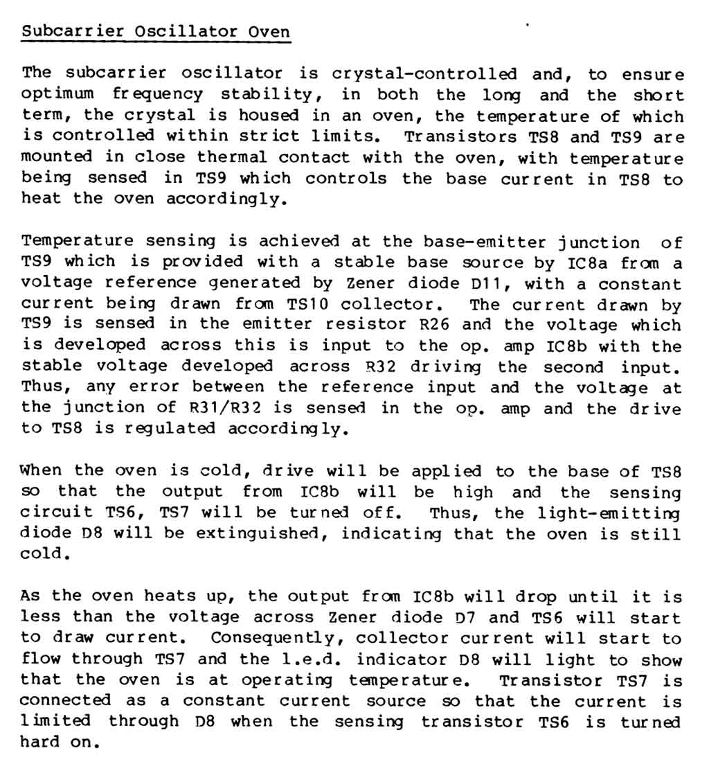

von Peter D. (Gast)
ich habe noch einen Text zum Ofen und der Funktion gefunden.
Peter

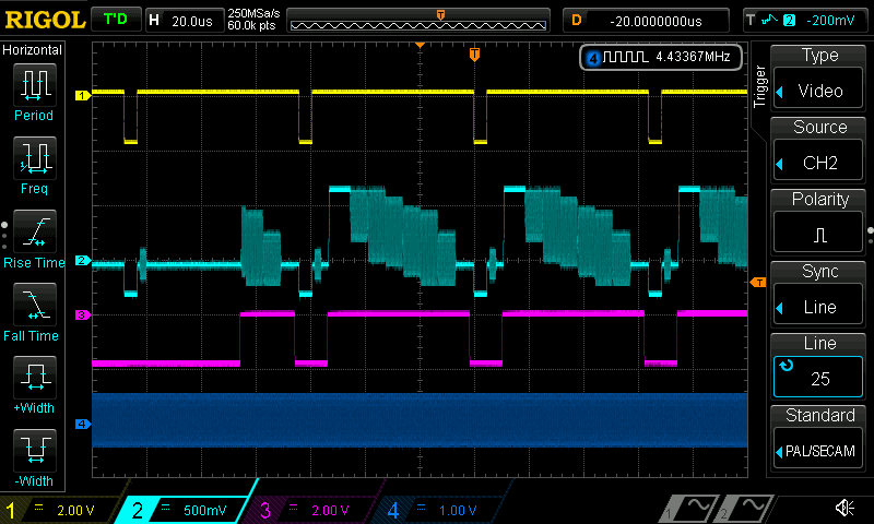

Anbei noch ein Bild vom Rigol DS1104Z Oszilloskop mit dem PAL-Signal vom
Farbbalkensignal, allerdings noch vor der Reparatur.
Peter

Das Datenblatt gibt die charakteristischen Werte bei 2mA an, das wird
schon seinen Gund haben. Aber 2.2 mA geht in Ordnung, das liegt in den
Toleranzgrenzen der Stromquelle.
Die 50 mA im Datenblatt sind ein Maximalwert, nicht der Wert bei dem die
Daten optimal sind.
Die 8 Hz Frequenzablage sind 2ppm, ein guter Wert. Es ginge besser, aber
warum soll man abgleichen, wenn man noch nicht genau weiß, was los ist.
Die Temperatur scheint auch etwas niedrig zu sein, schließlich steht auf
dem Quarz 65C.  Das wird wohl die Solltemperatur sein. Wenn mans sehr
genau haben will, kann man den Regelpunkt mit R63 verschieben. Dann
müsste die Frequenz leicht ansteigen, bis das Maximum des
Temperaturverlaufs bei ca. 65 Grad erreicht ist. Das sollte man aber nur
machen, wenn man eine präzise Vergleichsfrequenz hat und genügend
Wartezeiten dabei einhalten kann. So ein Quarz braucht u.U. Stunden und
Tage, je nach geforderter Genauigkeit, bis er zur Ruhe gekommen ist und
frequenzkonstant bleibt.
von Peter D. (Gast)
Hallo Peter R.,
bei der Temperatur bzw. Widerstand muss ich nachbessern. Ich werde mit
einem Potentiometer testen, nur mit Widerständen komme ich nicht auf den
passenden Wert. Der originale R63 hat gemessene 2.367 Ohm.
Danke nochmals und schönen Gruß
Peter
