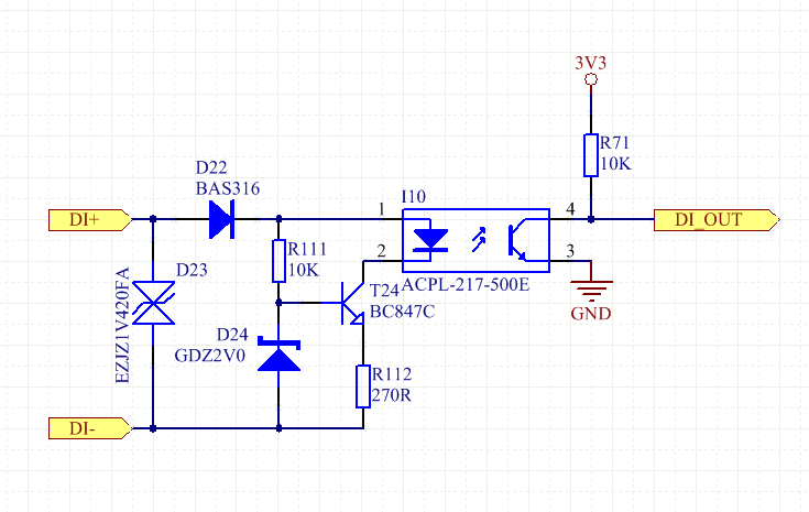

Eine kurze Frage, ob ich die Schaltung richtig verstanden habe:
Um die Diode im Optokoppler zu schützen, muss der Diodenstrom begrenzt
werden, in dem Fall über den Transistor und die 270 Ohm.
Erfolgt die Einstellung dieses Stromes über die Zenerdiode, deren
Spannung bei 2V liegt, oder über den 10k-Widerstand? Dadurch würden bei
einer maximalen Spannung von 42V(durch den Varistor festgelegt) etwa 4mA
fließen, was ja auch der Basisstrom für den Transistor wäre.
Über die Zenerdiode. Der 10k-Widerstand liefert "nur" den nötigen Strom
für die Zenerdiode und den Basisstrom.
Am 270 Ohm Widerstand sind dann Uz - Ube = 2V - 0,7V = 1,3V
Daraus ergibt sich I = 1,3V / 270 Ohm = ca. 5mA.

Die Zenerdiode mit Transistor und den beiden Widerständen bilden eine
Stromquelle mit ca. I = (2V-0,7V)/270R. Der Strom durch die
Optokoppler-LED ist damit weitgehend unabhängig von der Spannung
zwischen DI+ und DI-.

Aber bei einer Basis-EmitterSpannung die schon stark über den 0,7 liegt,
schaltet der Transistor doch voll durch und die "worst case" 42V über
der Diode und den 270 Ohm hätten dann ja einen Strom von 150mA zur
Folge.
Oder ist es so, dass durch die Basisstrombegrenzung über die 10kOhm der
Transistor, wenn ich mir das Kennlinienfeld anschaue, nur einen
bestimmten Collectorstrom durchlässt, der nicht zu hoch für die Diode
ist?

Du vergisst, dass Du mit dem 270 Ohm Widerstand eine Gegenkopplung
hast:
Wenn Ube steigt und der Transistor durchschalten will (d.h. mehr Strom
aus dem Emitter herausfließt), steigt auch die Spannnung am 270 Ohm
Widerstand und die Basis-EmitterSpannung wird eben nicht größer (bzw.
nur wenig, anhängig von der Stromverstärkung des Transistors).
> ist?
Nein, das ist hier nicht relevant. Das zuviel an Basisstrom wird über
die Zenerdiode abgeleitet.
Der 10k Widerstand kann auch wesentlich kleiner sein, solange der Strom
die Z-Diode (und natürlich den Widerstand) nicht zerstört. Zu groß darf
er aber auch nicht sein, sonst liefert er nicht genügend Basisstrom und
die Spannung an der Zenerdiode sinkt ab.

@Dietrich
Also entsteht durch den Kollektrostrom und den und dem davon abhänigen
Spannungsabfall an den 270 Ohm eine Art Regelung für den Basisstrom des
Transistors.
Dann habe ich es verstanden :)

Muffin schrieb im Beitrag #3672715:
> benötigst Du die Zehner-Dioder an dieser Stelle garnicht
Äww..?? Wie sonst soll ein Konstantstrom erzeugt werden?
> Wie hoch ist die STEUERSPANNUNG an D + ??? Hab ich da was von 42 V
> gelesen oder nur falsch verstanden?
EZJZ1V420FA ist ein Varistor für 42V. Ich vermute mal, dass
üblicherweise nur wenige Volt anliegen, in (kurzen) Fehlerfällen aber
durchaus viel mehr, die jedoch durch den Varistor auf die genannten (42
+ x) V gekappt werden.
Ich nehme an, dass ein digitales Signal übertragen werden soll.
Dann würde ich -- mit einer Einschränkung -- diese Schaltung
akzeptieren. Die Einschränkung: Der BC847 hat eine maximale CE-Spannung
von 45V; das erscheint mir bei einem Varistor für nominell 42V etwas
knapp, auch wenn die sonstige Beschaltung hier das eine oder andere Volt
wegknabbert. Ich würde daher einen 60V-Transistor vorschlagen.
