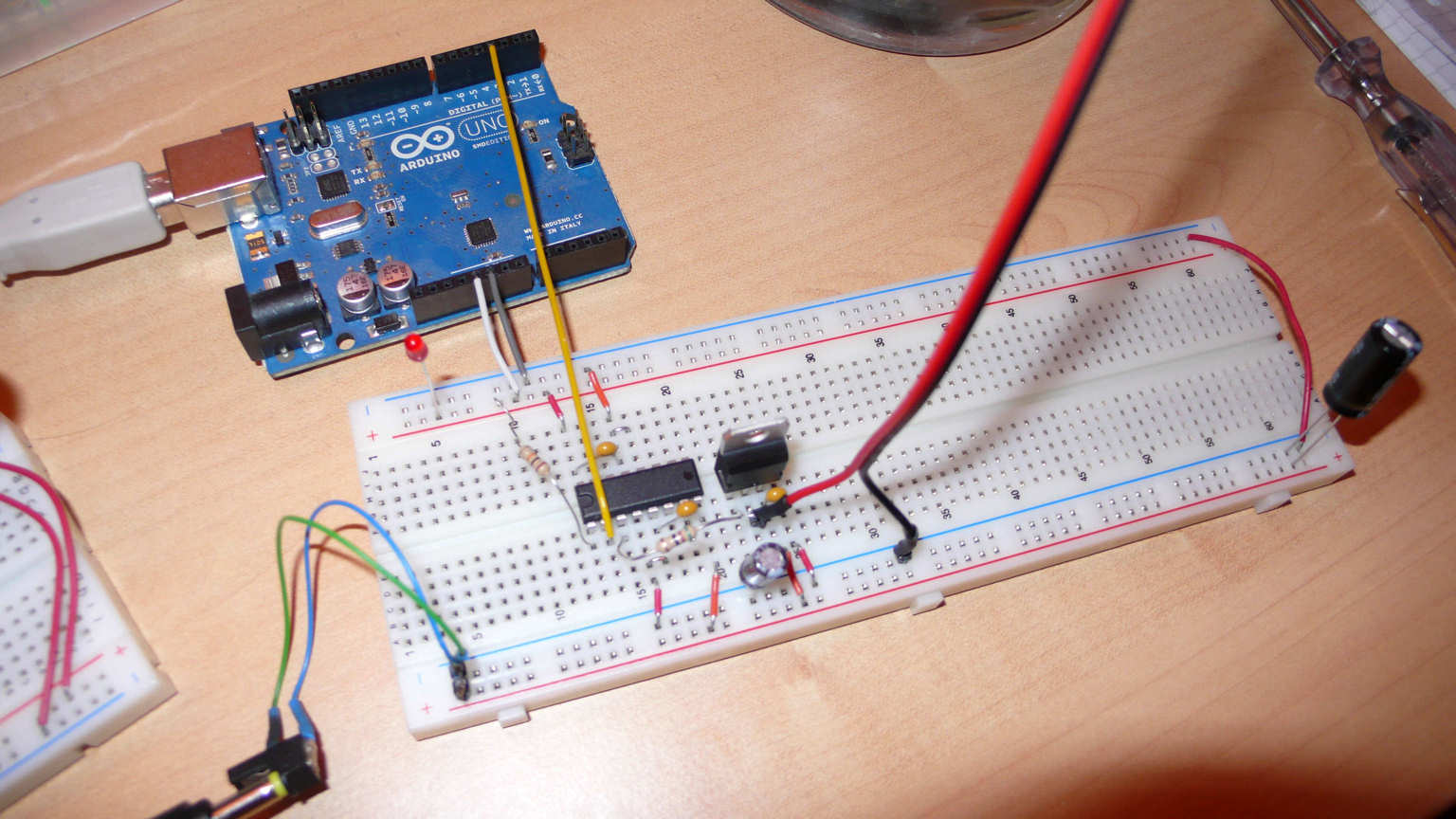

von Michael D. (joegi)
Ich habe es jetzt einmal mit einem LM317 versucht, bei dem ich das
mittels L293d "verstärkte" PWM über ein R(51 Ohm)C(100 µF)-Glied mit dem
"Adjust"-Eingang des Reglers verbunden habe (s. Bild), und siehe da, ich
kann die Brushless-Pumpe problemlos stufenlos in der Drehzahl regeln.
Ich bin mir nur noch nicht sicher, ob ich richtig verstanden habe, wie
die Regelung jetzt genau funktioniert! Ich habe es so verstanden, dass
die Ausgangsspannung immer um 1,25 V höher ist, als die an "Adjust"
anliegende Spannung - richtig?
Ich wüsste gerne, ob es noch sinnvoll wäre weitere Kondensatoren
einzusetzen?
Da ich am Ausgang keinen Kondensator habe, und ich davon ausgehe, dass
die in der Pumpe integrierte Elektronik keine große Kapazität hat, denke
ich, dass ich keine Schutzdiode gegen Spannungsrückfluss bei Kurzschluss
am Eingang benötige!?
Ich werde das Ganze evtl. auch noch einmal mit Schaltreglern (MP1584),
die auch einen ON/OFF-Pin haben, um den Regler komplett auszuschalten
(beim LM317 ist die Mindestspannung ~1,3V), ausprobieren.
Der Regler wird (mit Pumpe 12V, 300mA) bei nach 10 minütigem Lauf mit
100%
Leistung und 10% Leistung im Sekundentakt abrupt wechselnd ~50°C warm.

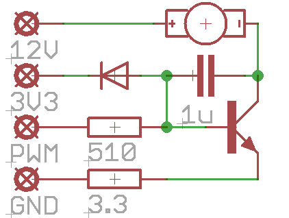

von Helge A. (besupreme)
Falls du mit deiner Lösung unzufrieden bist, könntest du eine solche
Schaltung testen. Damit ließe sich auch auf Null regeln, und die Anzahl
an Bauelementen ist noch recht gering.
