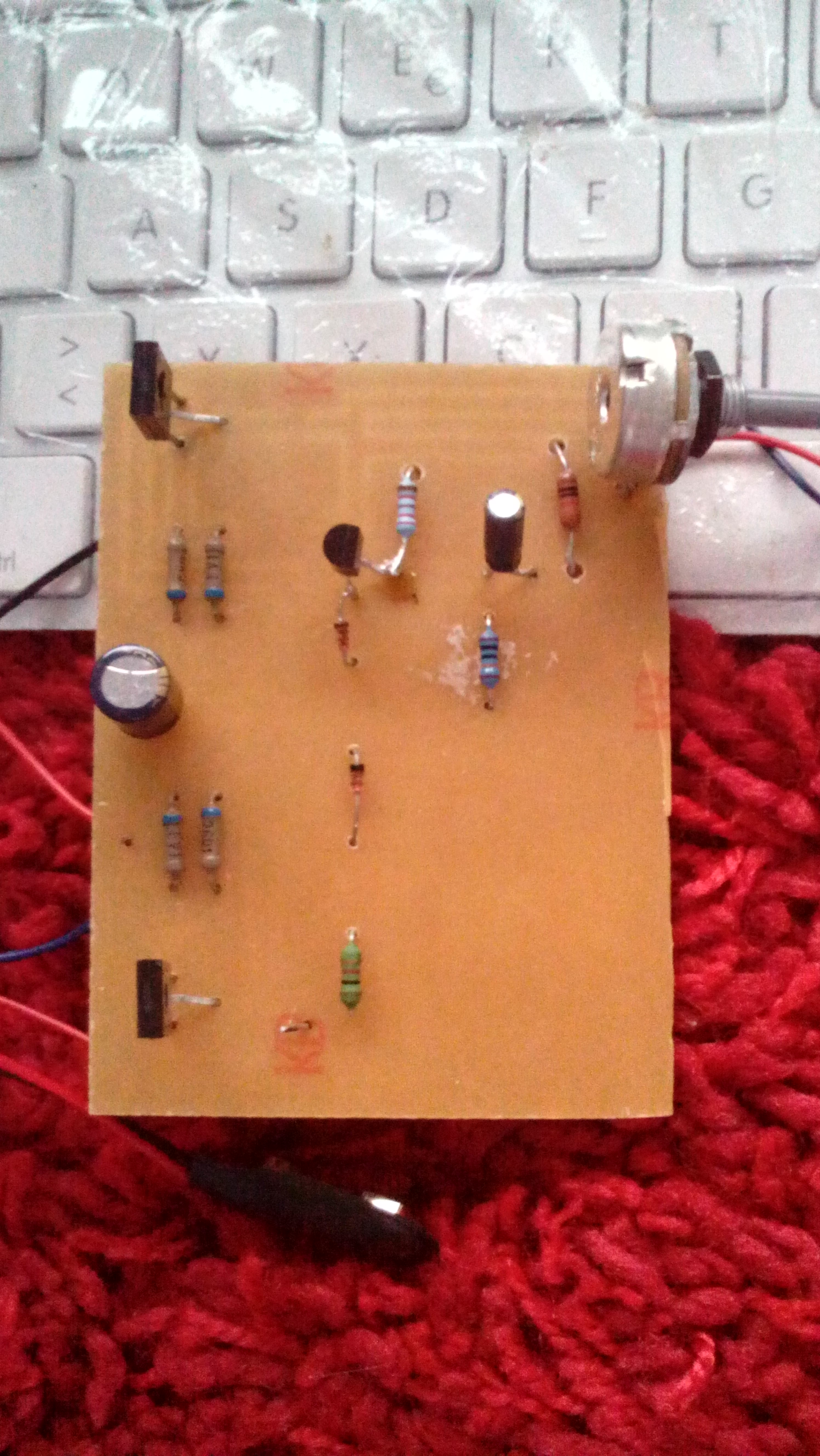

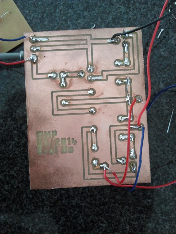

Ich habe diesen Verstärker gebaut http://hackaweek.com/hacks/?p=332
Siehe Bilder jeweils Vorder & Rückseite. Ist inzwischen leicht verändert
als auf den bildern aber immernoch gleich.
Ich wollte nun wissen ob ich auf der Rückseite der Platine wo diese 3
Bahnen sind (einPoti) und das Rote & blaue Kabel drangelötet ist durch
eine Klinkenbuchse ersetzen kann?
Momentan ist ein kleiner Oszillator angeschlossen der Ton-Signale
sendet. Ich würde gerne mein Handy daran verbinden können mit einem
AUX-Kabel & dann einen tragbaren Lautsprecher zu haben.
Ist das möglich? Muss ich Sicherheitsvorkehrungen treffen?
Nicht das die Bauteile oder mein Handy kaputt gehen wegen irgendwelchen
Spannungen oder so...

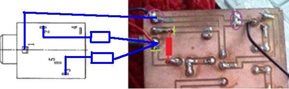

#3673149
Ja.
> Die Klinkenbuchse:
http://www.reichelt.de/Klinkeneinbaubuchsen/EB-35/3/index.html?&ACTION=3&LA=2&ARTICLE=7276&GROUPID=5172&artnr=EB+35
Nimm besser eine Stereobuchse und verbinde das rechte und das linke
Signal jeweils mit 100 Ohm mit dem Eingang des Verstärkers.

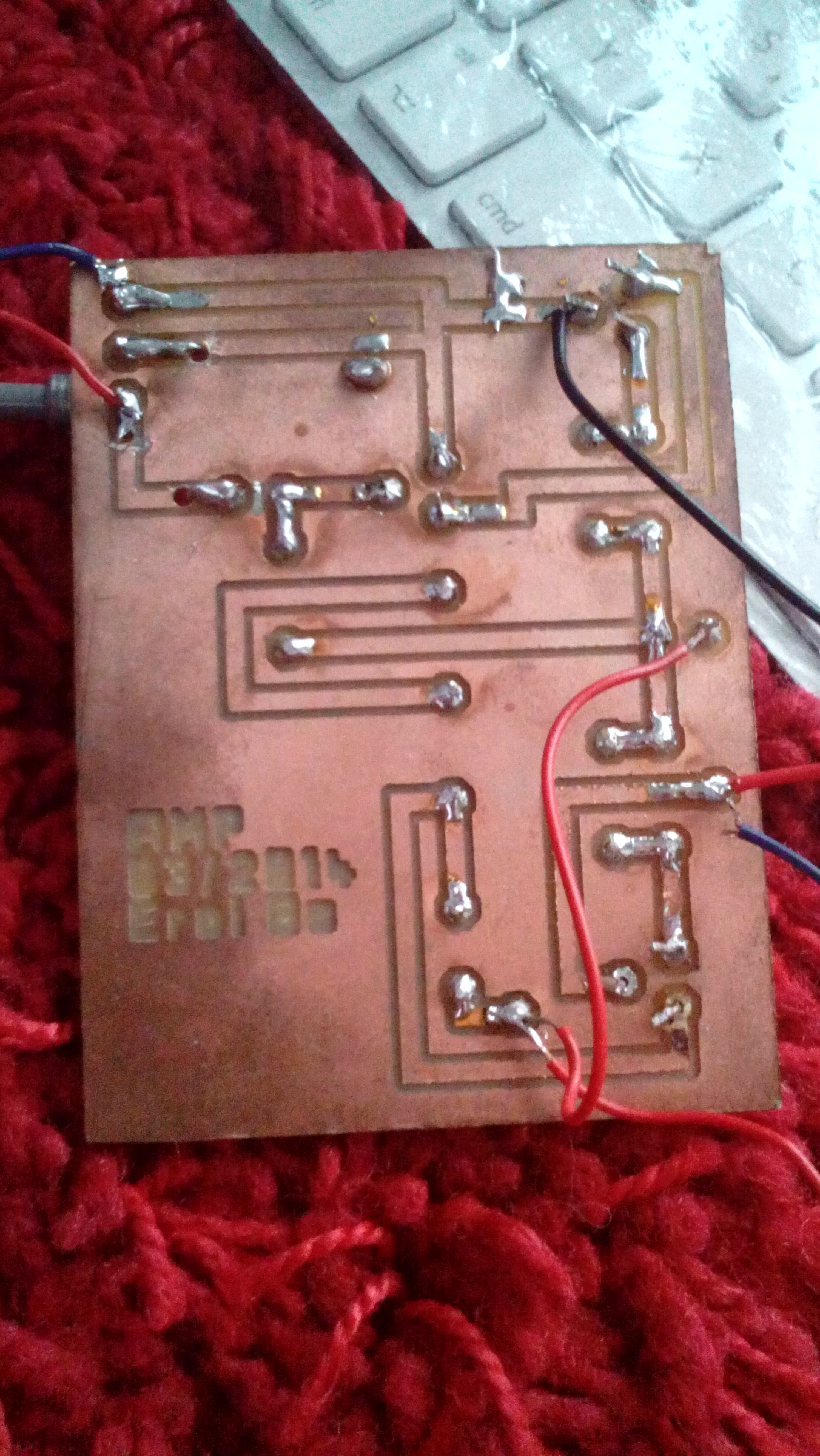

Gast #3673227
Habe mal geschwind neue Bilder gemacht.
Wo würde nun der 100Ohm bzw. eher der 4k7 Widerstand hinkommen? Soll ich
den etwa einfach zwischen - und + Pol schalten also bei dem dunkelblauen
und rote Kabel die am Poti drangelötet sind? 3 Pole sind doch 3
Anschlüsse... Bleibt da nicht einer übrig?

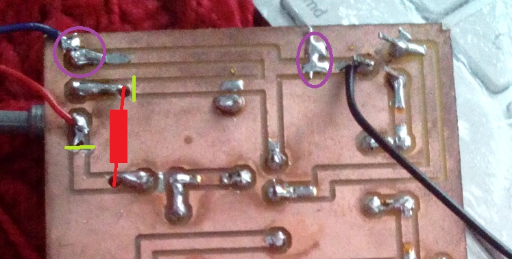

Gast #3673231
Gast #3673253
Da blicke ich noch nicht ganz durch.
L und R ist ja Stereo. Und auf dem Bild hast du nun nur L mit dem
Verstärker verbunden. Es sind aber bei L und R jeweils ein 4k7
Widerstand drinne. Wie darf ich mir das vorstellen wo die Widerstände
wirklich rein müssen? Etwa zwischen die Beinchen der Buchse?
Oder etwa am AUX-Kabel?
Oder habe ich das ganze falshc verstanden und die 3 Pluse symbolisieren
die Anschlüsse des Potis.
Da gibt es aber immernoch ein Problem, denn ich habe ja Änderungen
vorgenommen so wurde wie man auf dem Bild sieht mit den Grünen Strichen
(2Stück) die Bahnen getrent mit einem Cutter Messer. Die Rosanen Kreise
sind jeweils Erdungen (2 Stück). Und einen Widerstand reingebaut.
Gast #3673256

#3673258
Richtig.
Nein auch R, beide über einen 4k7.
Zwischen Buchse und Anschluss auf der Platine.
Die Plusse symbolisieren eine Verbindung.
Edit: Wieso hast du die Veränderungen vorgenommen?

#3673359
So, wie deine Schaltung jetzt verändert ist, wirds auch was. Als gute
Übung und zur Dokumentation deiner Experimente zeichne dir den
Schaltplan mit den Änderungen drin.

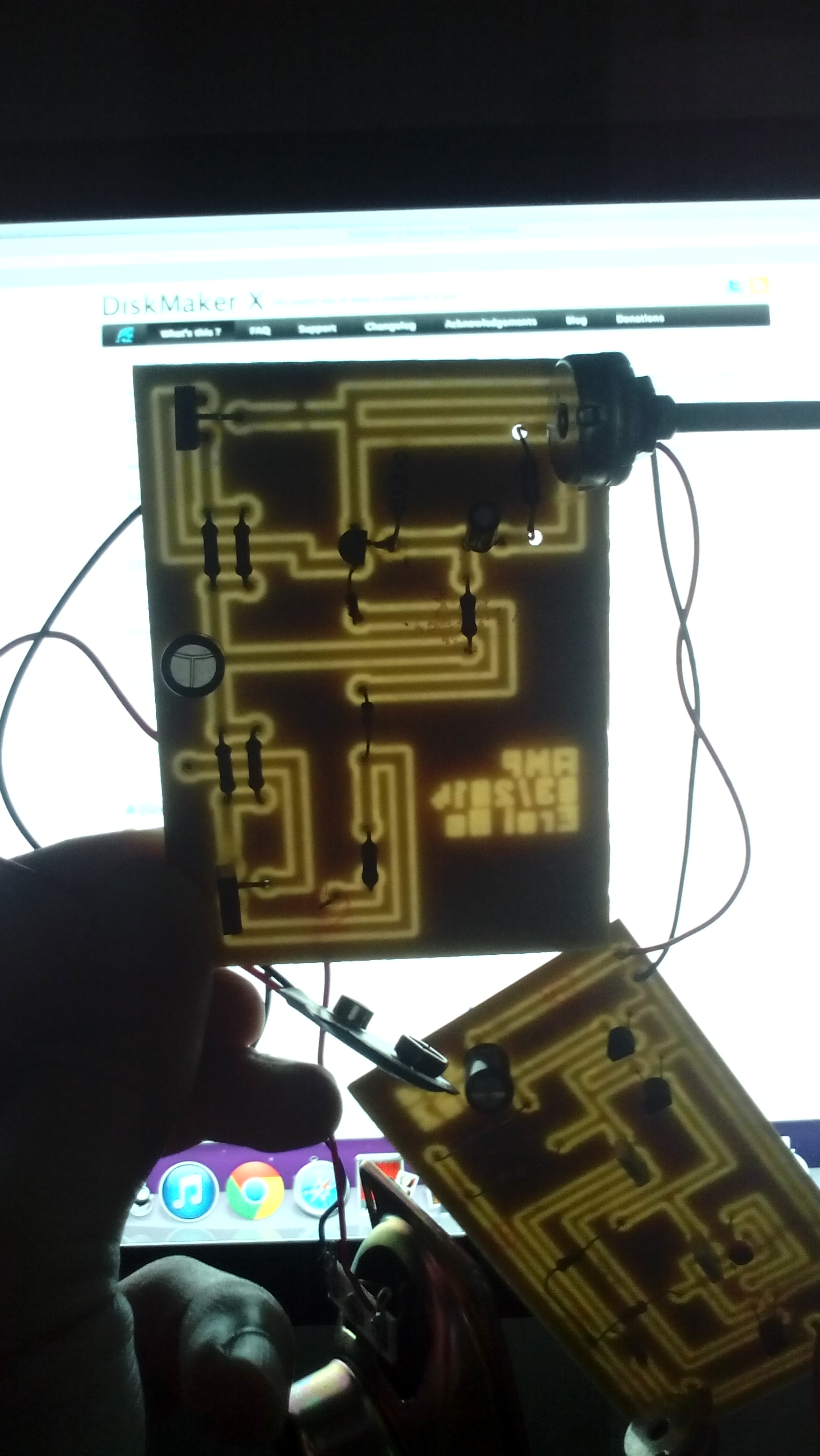

Hast du ein Programm verwendet, um die Platine zu erstellen, oder ist
die gekauft? Was hast du dir sonst schon selber gebaut?
Damit du heut mal weiterkommst, kannst du so aufbauen wie im Bild oben.
Ich hoffe, das macht dir das Schema klar..
Gast #3673372
Die Platinen stammen aus der Schule von einer CNC Fräse.
Ich habe aber keine zu hause stehen weswegen ich für die kommenden
Projekte Lochrasterplatinen benutzen werden...
