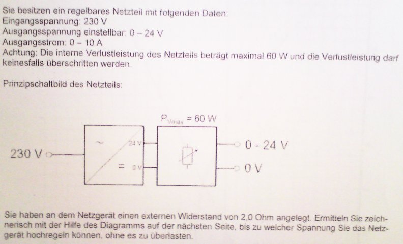

ich grübel immer wieder an einer Lösung bei der ich mir nicht sicher
bin.
Was meint Ihr zu dieser Aufgabe.
Die Aufgabe ist irgendwie mehrdeutig, Ist das Netzgerät nun regelbar?
Auf dem Blockschaltbild wird es regelbar durch ein "Poti" welches eine
maximale Pv von 60W haben darf. Aber dagegen spricht das diese Poti
einen "Ausgang" hat. Und auch im Text steht das sich Pv auf das
Netzgerät bezieht.

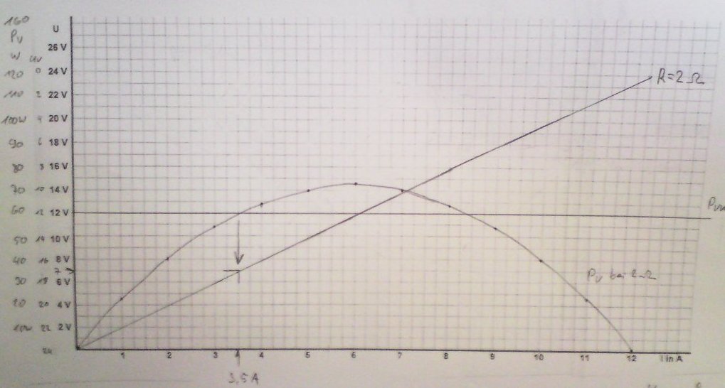

Die Aufgabe und meine Lösung ist im Anhang. Um Überhaupt eine Leistung
in das Diagramm einzeichnen zu können musste ich eine Weiter Scala links
beschriften. Zur Erleichterung habe ich noch die Spannungen
hingeschrieben welche im Netzgerät bleibt bei der entsprechenden
Ausgangsspannung.
Es ist kein Wirkungsgrad angegeben. Es gibt keine weiteren Angaben alles
was es dazu gibt ist auf den 2 Bildern. Das Lösungsblatt ist das welches
zu Aufgabe gehört.
Stimmt meine Lösung?

Ohne Dein Diagramm:
auf der x-Achse muss wohl die Spanung stehen.
auf der y-Achse würde ich die Leistung sehen.
P=U*I
P=U*U/R
P=U²/R
Dann kannst Du bei P=60W eine Parallele zur X-Achse ziehen.
Am Schnittpunkt zur Parabel steht die Lösung.
#3674842
Pv = I*(24V-I*2Ohm)
Diese Parabel mit Pv(y-Richtung) über den Strom I(x-Richtung) auftragen.
(Die hat ihr Maximum bei 6A und ist bei 0A und 12A bei 0W.)
Dann noch eine waagrechte Gerade bei 60W.
Der erste Schnittpunkt (links) ergibt dann den maximalen Strom.
Natürlich könnte man das Ganze einfach mit Formeln lösen aber ihr sollt
es ja grafisch lösen.
Pv = I*(24V-I*2Ohm)
60W = I*(24V-I*2Ohm)

Ok, dann bin ich ja soweit richtig. Die Parallele habe ich ja gemacht
bei 60W nur ist auf dem Bild meine Bezeichnung etwas abgeschnitten, da
steht Pmax60W.
Den Schnittpunkt habe ich ja gefunden, das ist der Linke und zeigt bei
3,5A auf die Widerstandskennlinie, von dort aus nach Links zur Spannung,
dann kommt man auf 7V und 3,5A
Ich finde es halt Blöd das in dem Diagramm nicht vorgesehen ist wo P ist
und auch keine Wertigkeit vorgegeben ist und man muss es sich selbst
zusammenreimen dadurch wird man verunsichert.
