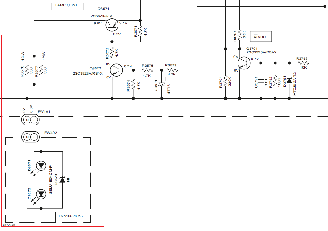

Ich habe in meinem Radio zwei LEDs die die Hintergrundbeleuchtung stellen. 6.3V sind vorgegeben von der Platine. Jedoch fängt ab und zu die Beleuchtung an zu flackern. Sieht aus wie wenn die Spannung nicht immer konstant wäre. Mein Gedanke ist, eine Elko mit 6.3V und 10000µF ( http://ch.farnell.com/panasonic/eeufc0j103/kondensator-radial-6-3v-10000uf/dp/1848415 ) parallel zu schalten um die Spannung an den LEDs zu stabilisieren. Ist das möglich?

Mathias S. schrieb: > Ist das möglich? Zumindest behebst du damit nicht die Ursache. Die LEDs werden wohl per je einem Vorwiderstand parallel geschaltet sein. Damit wäre ein massvolles Absinken der Spannung nicht dramatisch, es müsste weit weniger als 10000uF tun. Aber 6.3V klingt eher nach Wechselspannung für Glühlampen, vielleicht sind deine LEDs schon kaputt.

Präziser: Backlights werden üblicherweise mit einer Konstantstromquelle versorgt. Evtl. wird zusätzlich über eine PWM gedimmt. Ein Kondensator (vor allem ein dermaßen großer) sind hier nicht hilfreich und können sogar Schaden anrichten.
Es sind 6.3V. Der Transistor Q3571 ist ausgelötet und überbrückt worden. Grund: Die LEDs würden nur leuchten wenn das Gerät via 230V betrieben wird. Bei Batterie oder 12V würden sie nicht leuchten. Und nein, auch wenn das gerät mit 230V betrieben wird, flackern die LEDs.
Mathias S. schrieb: > Der Transistor Q3571 ist ausgelötet und überbrückt worden. Dann würde ich an der Stelle mal suchen, ob da vielleicht eine kalte Lötstelle ist. Falls nicht, messen, ob die Spannung an diesem Punkt schon schwankt. Gruss Harald
Komische Sache das. Seit bald 15 min. liegt der Radio halb offen auf dem Tisch und läuft damit ich messen kann, jedoch flackern die LEDs kein bisschen!? Als er noch zusammen war hab ichs getestet - LEDs flackerten....
Mathias S. schrieb: > Komische Sache das. Seit bald 15 min. liegt der Radio halb offen auf dem > Tisch und läuft damit ich messen kann, jedoch flackern die LEDs kein > bisschen!? > > Als er noch zusammen war hab ichs getestet - LEDs flackerten.... Kalte Lötstelle?

Luca E. schrieb: > Kalte Lötstelle? Bin eben dran die Lötstellen am LED Board nachzulöten Easylife schrieb: > Wackelkontakt am Steckverbinder? Kaum. Denn am LED Board sind keine Steckverbinder...
Thumbs Up War sicher ne kalte Lötstelle. hab zur Sicherheits auf dem LED Board noch zusätzlich zu den Leiterbahnen kleine Brücken rein gemacht, so das es sicher funktionieren muss :P Nun läuft er seit 7min ohne flackern xD Danke an euch. Oft denkt man einfach schon zu weit und macht sich Sorgen, obwohl es manchmal so einfach wäre ^^ Schönen Sonntag noch
