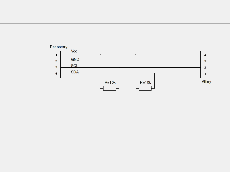

Ich wollte mir gerade eine I2C-Schaltung zwischen Attiny (Slave) und
Raspberry Pi (Master) aufbauen. Der Attiny kann auch mit 3,3V betrieben
werden, soweit also kein Problem.
Mittels dem Befehl "i2cdetect" wird auch erkannt, dass der Attiny als
Slave am I2C hängt. I2C an sich funktoioniert also wohl. Jedoch
funktioniert das Senden von Daten nur sehr unzuverlässig und das
Empfangen von Daten noch unzuverlässiger (manchmal kommt durchaus am
Attiny an, was ankommen soll, und die LED leuchtet dann, oft aber auch
nicht).
Nach sehr vielen Versuchen habe ich das Gefühl, dass die Geräte die
Spannung nicht auf LOW gezogen kriegen. Ich kriege i.d.R. als Antwort
des Attiny 0xff oder 0x7f oder auch 0xXX (ich vermute, das bedeutet
undefinierte Spannung), obwohl ich 0x00 erwarte.
Meiner Recherche nach sollte der Raspberry Pi an sich schon einen
Pullup-Transistor für I2C haben, jedoch messe ich in diesem Fall
ungefähr 1,5V an der Leitung zwischen Attiny und Raspberry Pi. Deshalb
habe ich verschiedene Widerstandsgrößen versucht: 20 Ohm, 330 Ohm,
3,3kOhm, 10kOhm, 47kOhm. Nie habe ich die erwarteten Zahlen erhalten.
Bei 20 Ohm tendierte die Ausgabe Richtung 0x0, aber es war immer noch
nicht alles 0. Nur wenn ich einen Pulldown-Transistor aufgebaut hab, war
logischerweise alles auf 0 (aber so funktioniert I2C ja nicht mehr).
Wie kann man sowas denn am besten debuggen?
Mein Multimeter ist viel zu langsam, um irgendwie zusehen, welche
Spannungen nun anliegen, sobald ich Daten senden will. Ich sehe bei
einem Massenkommando wie "i2cdump" (liest alle Register auf dem Slave),
dass die Spannung einbricht, aber nicht schnell genug bis auf 0,0 (an
meinem Multimeter, aber vllt ist das auch einfach zu langsam).

Anbei mal noch so eine schematische Schaltung.
- 3,3V-Spannungsausgang des Pi am Vcc-Eingang des Attiny
- GND des Pi am GND-Eingang des Attiny
- SCL und SDA jeweils verbunden (testweise mit Pullup-Widerständen)

Die Pullups dürften zu groß sein. Probiere mal 1,8k.
Edit: Zu spät gelesen, dass du verschiedene Pullups schon probiert hast.
Bei I2C sind mehrere Open-Kollektor-Transistoren parallel geschalten.
Somit wird der High-Pegel nur durch den PullUp erzeugt. 1,5V sind aber
auf jeden Fall zu wenig. Hast du ein Oszi, vielleicht sogar ein DSO?
Damit kann man I2C ganz gut debuggen.

Vielleicht sendet der RPi auch mit zu hoher Frequenz. Es gibt 100kHz,
400kHz und 1MHz. 400kHz sind quasi Standard aber wenn die Frequenz im µC
falsch eingestellt ist, gibt es Probleme. Ich kenne den Tiny nicht, aber
wäre es denkbar, dass der I2C noch auf Master steht?

Sehr komisch. Als ich es eben mit 1,5kOhm probiert habe, lief es mal
recht gut (nicht optimal, aber viel besser). Dann habe ich 1,0kOhm,
1,8kOhm und wieder 1,5kOhm probiert und bei keinem wollte es dann. Da
steckt doch irgendwo der Wurm...
Oszilloskop hab ich leider keins.
LOW und HIGH scheint damit aber schonmal ganz gut zu passen. An SCL hat
er nun standardmäßig 3,3V, an SDA standardmäßig 0,10V. Ob das so gehört,
weiß ich noch nicht, aber auf jeden Fall ist das eine ganz klar HIGH und
das andere ganz klar LOW.

AHA! Ich hab die Baudrate im Raspberry Pi mal auf 2 setzen wollen. Ging
nicht, Minimum war 3814. Jetzt krieg ich aber bei 100 Iterationen von
"Schreibe 0, schreibe 1" keinen einzigen Fehler. Sieht gut aus.
Beim Auslesen des Speichers gibts auch kein einziges X mehr und die
Ausgabe ist auch richtig.

Da du eine Software-I2C-Lösung hast, wird die richtige Baudrate
nirgendwo stehen. Die ist in erster Linie von der Leistungsfähigkeit des
µC abhängig. Bei 8MHz µC-Takt hast du bei 400kHz Baudrate ca. 25 Befehle
pro Bit. Das könnte schon etwas knapp werden. 1MHz kannst du dabei
vergessen. Die Frequenz kann hier beliebig tiefer sein, da der Master
den Takt vorgibt und sich alle Slaves danach richten müssen. Sie müssen
halt nur hinterherkommen. Natürlich spielt auch noch die Leitungslänge
eine Rolle. Es existieren zwar hier im Forum Berichte von Übertragungen
über 20m, doch I2C wurde nun mal für die Verbindung zwischen zwei ICs
auf einer Platine gemacht.
