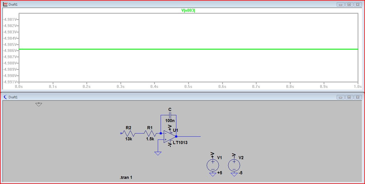

von delta (Gast)
Hier der beschriebene Effekt, nur das bei mir die Spannung eben bis zu
diesem Wert ansteigt.

von delta (Gast)
Habe jetzt in LTspice experimentiert. Bei 10MOhm verschwindet der Effekt
und stört meine Integration nicht. Habe jetzt keinen solch hohen
Widerstand hier, aber ich bastel mir 1MOhm zusammen, da tritt der Effekt
auch nicht auf, die Integration wird nur etwas gehindert, da der
Kondensator sich in der Haltephase schneller entläd.Aber um zu sehen ob
es in der Praxis tatsächlich hilft, denke reicht das vorerst mal aus bis
ich die Widerstände besorgt hab.
von Axel S. (a-za-z0-9)
Cap schrieb:
> Also ist der 14k5 Widerstand nicht parallel zum Cap...
Natürlich nicht. Noch nie einen Integrator gesehen?
> Mach einen ausreichend hochohmigen Widerstand parallel zum Cap
Dann ist es aber kein Integrator mehr. Aus der linearen Rampe wird eine
logarithmische.
> und nimm, wenn es sein muss, einen OPamp mit kleinerem "Input bias current".
Die Tatsache, daß du Fremdworte nicht übersetzt, sondern in Anführungs-
zeichen wiederholen mußt, läßt mich vermuten, daß du deren Bedeutung
nicht kennst. -> Nuhr
Abgesehen davon lassen sich sowohl der Biasstrom als auch die Offset-
spannung relativ leicht kompensieren. Vollkommen driftfrei wird ein
analoger Integrator allerdings nie sein. Das weiß auch jeder(!)
Elektroniker, der schon mal analoge Schaltungen gemacht hat. Tatsächlich
ist ein Integrator mit einer Zeitkonstante von 15ms, der 40 Sekunden
braucht um in die Sättigung zu driften, gar nicht mal so schlecht. Und
mit Abgleich und bei halbwegs konstanter Temperatur (20°C +/- 5K) kann
man locker noch eine Zehnerpotenz besser werden.

überhaupt möglich ist, aufgrund von Messungen mit einem einfachen
Spannungsmessgerät, das beurteilen zu können. Allerdings kann ich keine
Spannungen messen, die außerhalb des theoretisch möglichen Bereiches
liegen. Bis zum Ende der Woche sollte ich die Schaltung mit einem
Oszilloskop untersucht haben, spätestens dann sollte sich geklärt haben,
was funktioniert und was nicht.
Übrigens als Schalter nutze ich den CD4066.
