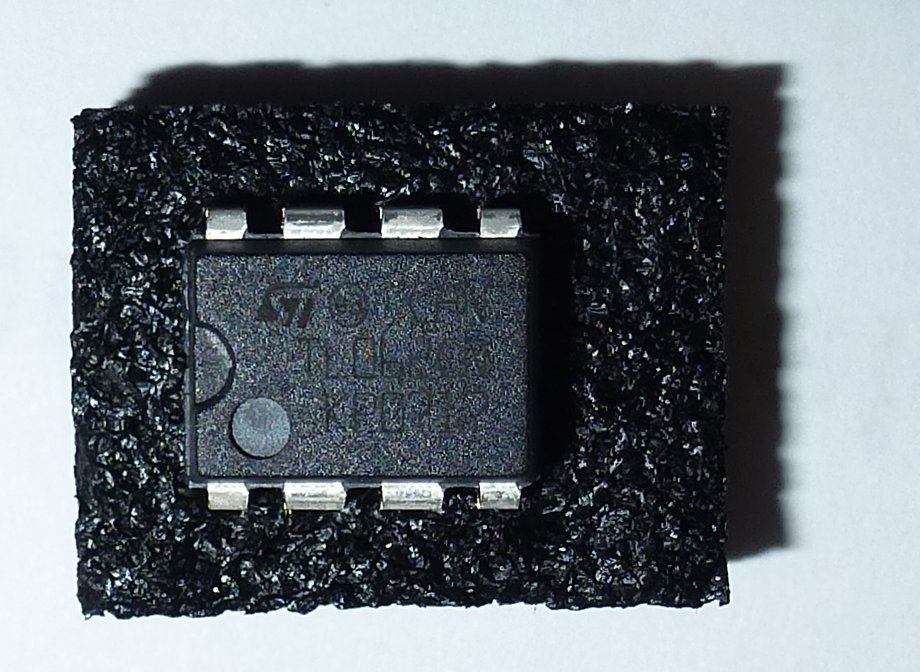

Ich probier seit paar Tagen an einer Schaltung rum, die von der
Stabilität grenzwertig ist. Das zuverlässige Funktionieren der
gemischten Analog/Digital Schaltung hängt offenbar in dem Fall von der
Auswahl eines geeigneten Operationsverstärkers ab.
Inzwischen hab ich aus meiner Bastelkiste genau einen OpAmp gefunden,
mit dem die Schaltung auch in Langzeittests robust funktioniert. Nun
möchte ich gern wissen welcher Typ das ist. Dummerweise ist der Aufdruck
auf dem Chip so schwach, dass ich mit Lupe und draufgucken einfach nicht
zu einer klaren Deutung komme.
Kennt jemand hier einen Trick, wie man so einen schlecht lesbaren
Aufdruck auf einem Chip lesbar machen kann?
Ansonsten fällt mir nur ein, folgende Sachen zu probieren: Chip ohne/mit
Blitz als Makroaufnahme fotografieren,
Chip auf den Scanner legen und mal schauen was sich da machen lässt...

von Gerald S. (geralds)
Stell mal hier einige ordentliche Fotos,
damit man mittüfteln kann.
Gegenlicht, Spiegelung kann auch helfen, Kontraste
ausfindig zu machen.

das angehängte Bild zeigt die bestmögliche Aufnahme zu der ich in der
Lage war.
Irgendwie fängt der Typenbezeichner mit TL an, aber ab da kann ich nur
noch spekulieren ;-(

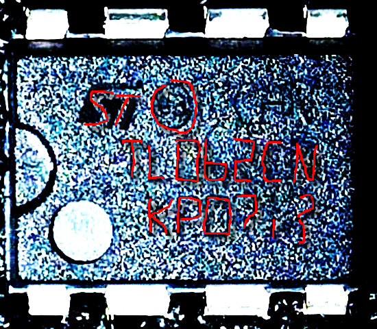

von spess53 (Gast)
Hi
TL062.
MfG Spess
von Sebastian P. (sebl)
TL062 les ich da, herstellerbezeichnung ST
Das ist ein TL062CN von ST.
Grüße
Gerald
von unangemeldeter Rumspammer (Gast)
Rechts oben steht noch das unvermeidliche CHN.

Noch was: Wenn der Aufdruck, wie hier, gelasert ist, hilft es meist
schon, von der Seite (also Lichtstrahl fast parallel zur Oberfläche) zu
beleuchten.

von Magic S. (magic_smoke)
Was ich schon oft gemacht habe, das Ding mit nur ganz wenig
Wärmeleitpaste vollschmaddern. Die bleibt dann gerne auf der
unleserlichen Beschriftung kleben und man kann es wieder erkennen.
