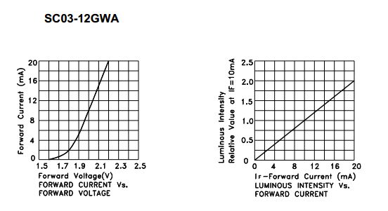

habe mir folgende 7-Segment Anzeige besorgt
http://www.conrad.de/ce/de/product/160199/7-Segmet-LED-Anzeige-Kingbright-SC03-12GWA-Zifferhoehe-7-mm-Gruen-18-mcd?ref=list
Jetzt möchte/muss ich vor jedem Eingang einen Widerstand hinsetzen, habe
aber gerade Probleme, wie ich so etwas berechnen kann. Eigentlich ist es
ja nur
R=U/I, also hier 2,2V/20mA = 110OHM. Das Problem habe ich gerade aber
beim verständnis. Ich steuere die Anzeige durch meinen Controller
(ATTINY) an, welcher 5V herausgibt. Aber was ist, wenn ich z.B. mit 10V
arbeiten würde? dann würde der Widerstand doch zu gering sein oder? Oder
habe ich da gerade ein Schwarzes Brett vorm Kopf?

#3676570
Die Kennlinie aus dem Datenblatt besagt:
Ein Segment leuchtet "relativ" gut mit einem Strom von 10mA. (25mA sind
das absolute Maximum was fließen darf !!!).
Hierbei hätte es eine Flussspannung von 2.0V (typisch). Vielleicht hat
es infolge von Produktionsstreuungen auch 2.1V, aber eigentlich ist das
"relativ" egal.
Jetzt müsste man, um es wirklich "exakt" zu machen hergehen und wissen,
welchen Pegel ein Ausgangspin des Controllers hat, wenn ihm 10mA
entnommen werden und wie groß der Pegel noch ist, wenn ihm auf
7-Portbits 10mA entnommen werden.
(Die 7 Segmentanzeige MUSS gegen Masse geschaltet werden, weil sie eine
gemeinsame Kathode besitzt)
Praxiswerte (OHNE jetzt das Datenblatt des Controllers zu kontaktieren)
waren niemals mehr als 4.5V !!!
Daraus wuerde sich ergeben:
2.0V an einer Segment entsprechen 2.5V am Reihenwiderstand (bei 10mA).
Macht nach Mr. Ohm : R = U / I  ==> 2.5V / 10mA = 250 Ohm.
Dumm gelaufen, weil genau das jetzt kein Widerstandswert der E12 Reihe
ist.
Soll es ein bisschen heller sein: 220 Ohm nehmen.
Kann es ein bisschen dunkler sein: 270 Ohm nehmen (wäre meine Wahl).
